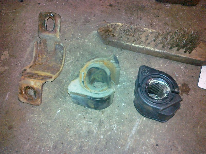

MJSytic Odesláno 4. listopad 2011 Odesláno 4. listopad 2011 Huráááááá:potlesk:potlesk Hlásím, že dnes vyměněno! Na druhý pokus se vše vydařilo. Nakonec teda halvně díky Ferrymu a jeho pevným nervům a taky díky tomu, že jsem mohl využít zázemí u Devils-nighta;) Já bych se tam s tím pral asi ještě teď, nebo bych to rozštípal na třísky:aut:D. Každopádně, jestliže je práce to dostat dolů, tak nandat ty nové bylo snad ještě težší Ale je to tam a je to paráda. Zadek je zase jako v bavlnce. Až jsem překvapený, jak to celý ztuhlo a ani to neťukne:super A ještě fotečka pro představu (drátěného kartáče v profi provedení si nevšímejte:aut:D) Citovat
