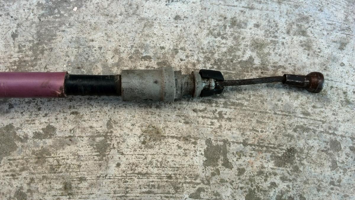

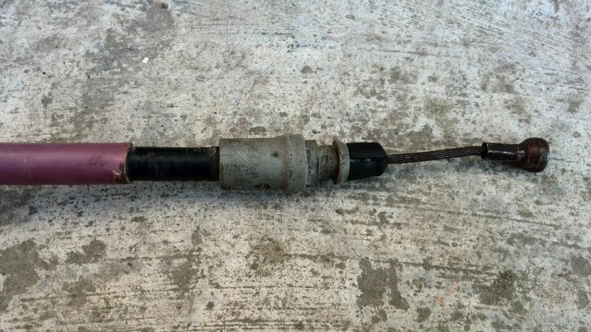

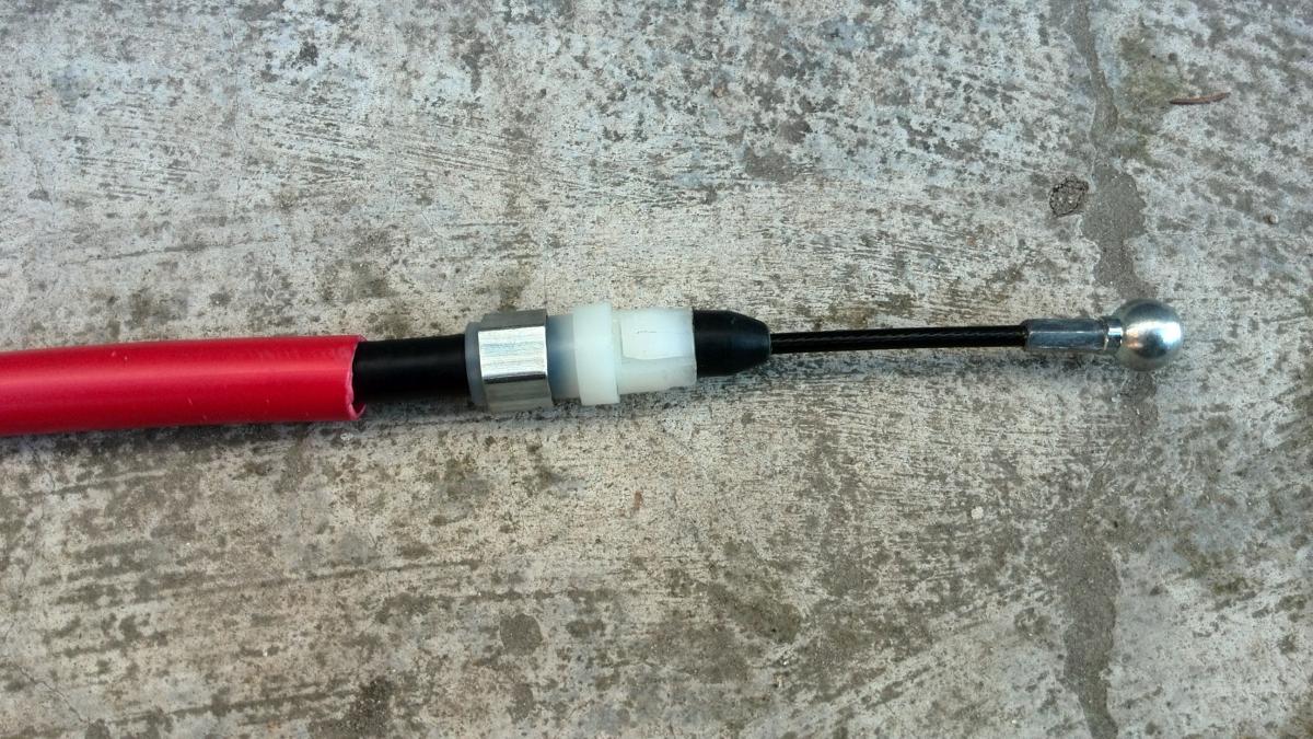

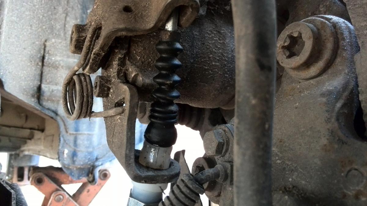

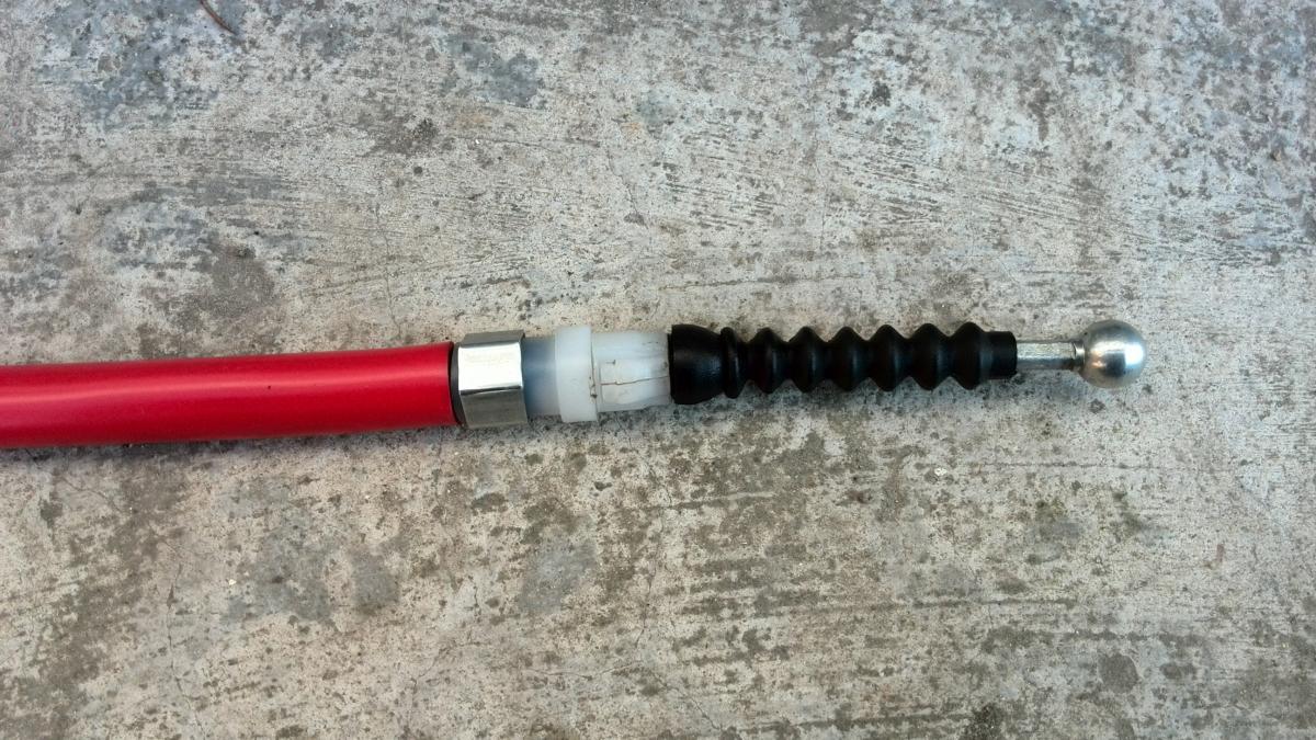

MP Odesláno 13. prosinec 2022 Odesláno 13. prosinec 2022 V 14. 2. 2015 at 19:20, macoyogy74 napsal: Ahojte. Zaseknute lanovody som rozhybaval aj ja na jesen ked mi z ničoho nič zostala vysiet ručna brzda a po vlezeni pod auto som zistil ze su na koncoch kde su odhalene uplne bez teflonu iba kovove lanká a celkom fajnovo zhrdzavene tak som použil odhrdzovač a rozne dalšie mazadlá čo tu boli na fore použíté pri riešení tohto problému no pomohlo to iba na chvilku. Cez zimu sa mi to stalo znova a to ručnu brzdu používam deno denne. Neostalo mi teda nič ine ako kupit nove a pred tým ako som ich vymenil tak som ich pre istotu trošku upravil premazanim silikonovím olejom a zabespečením koncov lanovodov proti vnikaniu vodi a nečistoty. Vid foto. Stare,Nove,Upravene Z čeho je ten vroubkovanej kondom co jsi s ním upravil to lanko? Není to z brzdy na kole ? Mě se zase přestala vracet ručka. Tak sem na to koukl , a lanka úplně v prd... A to jsou tam přesně rok ( 12/ 2021 ) . Jsem to jedno vyndal a s tím nešlo hnout ani když jsem to dal do svěráku a tahal za to sikovkama . To druhý jakš takš chodilo , ale přeřízl jsem ho flexou pro snadnější demontáž a zejtra dám nový . Třmeny choděj pěkně , ale prostě to lanko nepřemohly aby se vrátili . Citovat
