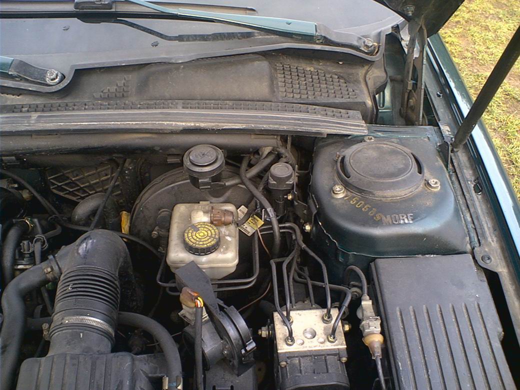

Burisek Odesláno 4. březen 2009 Odesláno 4. březen 2009 Původně zaslal: Leo Původně zaslal: comm Zdravim vas pani tak som si to cele precital a je mi jasne skoro vsetko iba ma jedno trochu zaujima co 2.1TD 98 r.v. RJ je tam lucas cislo neviem ale zistim da sa aj tam dorobit tempomatt bo viem ze to mali mozno blba otazka ale mal by som zaujem doribit si to tam bo jazdim daleke trasy alebo poradte niekto kto ma tuto verziu a ma tam tempomat vopred dakujem. V podstatě jsem na to odpovídal už dříve. Musíš mít HDI zhruba kolem roku 2001 a novější (mimo jiné má elektrický plyn) což nemáš. Originály se asi dělaly, ale dodatečně namontovat by to bylo moc drahé. Spíš se koukni po nějakém univerzálním tempomatu. No Leo nevím,ale pukud má comm 2.1 TD a má tam Lucase,tak by to jít mělo,protože tam je elektronickej plyn. Já mám sice stejnej motor ale jiné,mechanické čerpadlo a už nemám elektronického Lucase,na kterém by to mělo jít. Myslím že se to taky řešilo a psal jsem ohledně tomu nějakému uživateli tady z fora u Hodonína.... ,protože když jde na tento motor dodělat pp a jíné kraviny tak by měl jít i tempomat. tady vkládám foto u mě již odpojeného elektronického plynu [upravil dne 4/3/09 Burisek] Citovat
