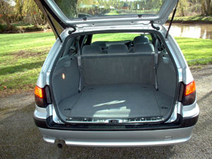

Yantschi Odesláno 24. červenec 2007 Odesláno 24. červenec 2007 Zdarec, ma taketo niekto z vas? Da sa to dodatocne namontovat? http://www.peter-waugh.co.uk/406.htm Citovat

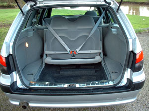

Yantschi Odesláno 24. červenec 2007 Autor Odesláno 24. červenec 2007 Nejak to strajkuje, takze tu su tie obrazky: Citovat
argoo Odesláno 24. červenec 2007 Odesláno 24. červenec 2007 Videl som to na jednom dovezenom aute P406, asi pred 3 rokmi, no odvtedy uz ani raz. Tiez by sa mi to velmi hodilo (je nas 6). Domontovat sa to , pokial viem neda, auto musi byt otypovane na 7 miest, uz pri dovoze. Ak sa mylim, opravte ma, prip. ak viete, ako sa to zohnat a legalne pouzivat. Citovat

Ladaj Odesláno 25. červenec 2007 Odesláno 25. červenec 2007 Yantschi: no možná nebude problém to domontovat drží to na 4 šroubech a jsou tam navíc navyjecí pásy a je tam jinej dekl v 1/3 se ohýbá o 180stupnů. [upravil dne 25/7/07 Ladaj] Citovat
Radek Hurvajz Odesláno 25. červenec 2007 Odesláno 25. červenec 2007 Původně zaslal: Ladaj Yantschi: no možná nebude problém to domontovat drží to na 4 šroubech a jsou tam navíc navyjecí pásy a je tam jinej dekl v 1/3 se ohýbá o 180stupnů. [upravil dne 25/7/07 Ladaj] Ale nikdo mu to neotypuje na 7 míst. Citovat
Yantschi Odesláno 26. červenec 2007 Autor Odesláno 26. červenec 2007 IMHO v podstate by postacovalo zohnat iba ten spodok, dno kufra na ktorom su tie kolacnicky so sedadlom + pasy. Problemom bude zohnat ten dekel. So zapisom do TP mozu nastat problemy, ale vsetko sa da, ked sa chce. Citovat
mirec.dk.406 Odesláno 26. červenec 2007 Odesláno 26. červenec 2007 so zápisom do TP budú problémy určite, pýtal som sa kolegovcov tu od nás z odboru dopravy na úrade, riziko nesie zamestnanec a to neviem či zoberie na seba, povedal šéf dopravy Citovat

argoo Odesláno 27. červenec 2007 Odesláno 27. červenec 2007 Ja by som to tam aj domontoval, keby sa to dalo niekde zohnat, ale zapisat do TP to u nas normalne nejde, zapisu to asi len tym, co maju v SPZ "406" :aut Detom sa to paci, oni so zaludkom este problemy nemaju. Citovat
OK406 Odesláno 27. červenec 2007 Odesláno 27. červenec 2007 A co zkusit dát dotaz do Prahy na Peugeot ohledně těchto sedaček + jejich zapsání do TP? Domnívám se, pokud by sedačky byli homologovány + schváleny pro provoz na pozemních komunikacích, tak by to neměl být žádný problém. Vystavili by jen doklad o dodatečném domontování sedaček + podmínky. Citovat
Yantschi Odesláno 27. červenec 2007 Autor Odesláno 27. červenec 2007 Tieto sedacky su urcene len pre deti, aspon som to tak pochopil a sedi proti smeru jazdy. Napisal som kamosom v Peugeote, nech sa na to opytaju. Ako som povedal, s tym zapisom do TP by nemal byt problem... S mojou SPZ-kou je to asi tak, ako pri tych, ktori maju 999, 001, 007 - tiez im to vyslo cisto uuuuuplne jasne nahodou... No nie je to pekne? Akurat mi vysla nahodou ta 406. No zabijem sa? Citovat
