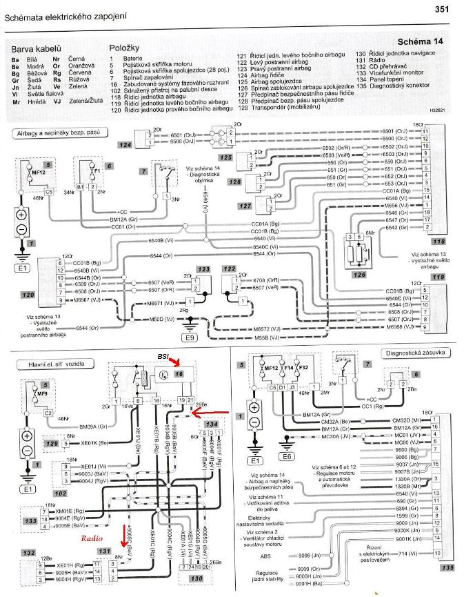

ajven Odesláno 8. září 2008 Autor Odesláno 8. září 2008 rozobral som si predny panel a pristrojovku pod volantom aby som mohol pohladat ten skrat ak je teda tam nikde od BSI na vodicoch 9004B a 9005B ako sa pisalo v diagnostike. Nasiel som tam jedno divne zapojenie a to bieleho vodica 9005B na modry vodic z autoradia. Viete mi niekto z hlavy napisat naco sluzi na autoradiu modry vodic? Nie je to nahodou nieco s antenou alebo zosilnovacom? Na autoradiu co tam mam Panas. tam nie je popisovacia legenda. Inak ten biely vodic som pre istotu rozpojil a radio hra bez chyby. Ten druhy vodic 9004B ani nebol zapojeny do radia tak ako ukazuje schema. Trochu som to do nej popisal. Mozno sa niekto z vas najde a povie ako to mam mat zapojene. Cauko [upravil dne 11.9.08 ajven] Citovat
ajven Odesláno 7. říjen 2008 Autor Odesláno 7. říjen 2008 tak som si nasiel ten modry vodic, podla netu by to mal byt vodic z radia ku antene, alebo predzosilnovacu anteny. Takze mozno z toho radia isiel nejaky bludny prud do bsi tam kam nemal. Mozno to casom zblblo celu bsi jednotku. zatial mi to auto nevybilo ani raz, mam to odpojene uz asi tri tyzdne, takze stale testujem. Citovat
