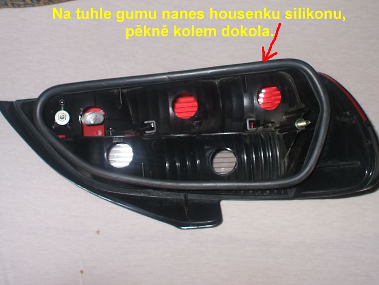

Rafko Odesláno 10. duben 2007 Odesláno 10. duben 2007 No chalani vyzera to teda tiez na tie zadne svetla pomoze vymena tesnenia ci je to len zasa docasne riesenie? Citovat
Radek Hurvajz Odesláno 10. duben 2007 Autor Odesláno 10. duben 2007 Původně zaslal: Rafko No chalani vyzera to teda tiez na tie zadne svetla pomoze vymena tesnenia ci je to len zasa docasne riesenie? Těsnění tam nech, očisti ho a přidej silikon, a je to. Citovat
Rafko Odesláno 10. duben 2007 Odesláno 10. duben 2007 a kam dat ten silikon neviem ako to spravit nemas nejaku foto? aby som videl ako to vyzera :-) Vies ja som taky neskuseny v tomto Citovat
JirkaB Odesláno 22. duben 2007 Odesláno 22. duben 2007 taky jsem měl vodu v kufru, nejvíc na pravý straně, kde to bylo pěkně nacucaný, teklo zadníma světlama, použil jsem též silikon, ale kastlu v místě dotyku jsem lehce namazal vazelínou, aby se daly světla opět demontovat Citovat
Kub4n Odesláno 26. květen 2010 Odesláno 26. květen 2010 jeden den jsem taky zjistil, že můžu místo rezervy chovat rybky. Měl jsem mokré i zadní sedáky. Po dešti, když jsem otevřel kufr tak jsem viděl prou vody jak mi teče do kufru. Koupil jsem sedej karosářskej silikon a napatlal jsem ho na těsnění zadních světel. Po pár dnech ale zase voda v kufru. To jsem už použil umělej déšť a bylo to hned jasný. Na jedné straně byl navíc po vyndání světla vydrolenej origo tmel a tudy to taky teklo. To už jsem se naprdl a zapřel jsem obě strany venku i vevnitř. Teď když tejden pršelo a koukl jsem do kufru a po rybníčku ani památky. Citovat

markus818 Odesláno 23. prosinec 2010 Odesláno 23. prosinec 2010 Tiež som mal vodu v kufri ,som tomu nechápal. No hľadal som, skúšal, a našiel . Tieklo to cez : keď vkládaš svetlo a chceš ho prišrubovať tak tam na tých šrubách su tie gumené podložky, a tie netesnili. Dal som tam ešte silikon a bol kľud, konečne suchý kufor. Citovat
