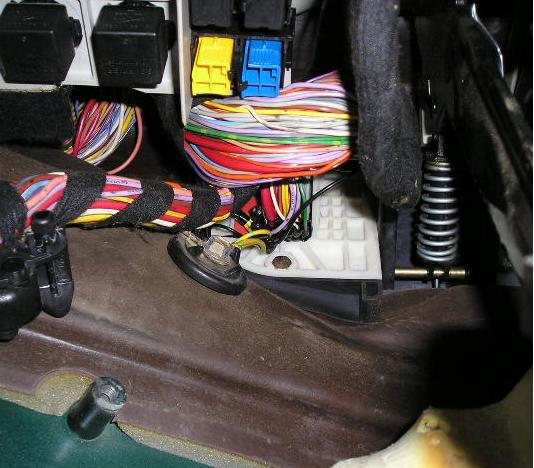

Guest servisman Odesláno 27. duben 2008 Odesláno 27. duben 2008 tady je to relé jak má vypadat zespoda Citovat
Dave_k Odesláno 27. duben 2008 Odesláno 27. duben 2008 Původně zaslal: honza406 tady je to relé jak má vypadat zespoda Tak tak fotky relátka jsou hned na 1 stránce tohoto příspěvku. Citovat

Guest servisman Odesláno 28. duben 2008 Odesláno 28. duben 2008 Původně zaslal: stalmik já například nemám ani ty patice pod palubkou.. takže mam smůlu.. a díval ses dobře??je to hned vedle relé mlhovek,zatím jsem se nesetkal ,aby to tam nebylo i na mojí bejvalce to tam bylo a byla rok 95;) přikládám foto že nekecám:D [upravil dne 28/4/08 honza406] Citovat

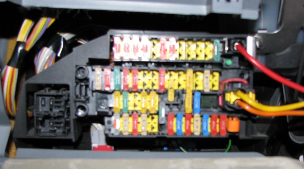

mmmb Odesláno 28. duben 2008 Odesláno 28. duben 2008 Prosím o radu, takto vypadají moje pojistky, kde ty relé přijdou zapojit? Citovat
genzer Odesláno 28. duben 2008 Odesláno 28. duben 2008 to vypada na novy model,uz to ma BSI,takze to nejde Citovat
genzer Odesláno 28. duben 2008 Odesláno 28. duben 2008 Původně zaslal: kadaver Ja mam BSI a ide mi to..) nepovidej.mas to aktivovane v BSI?nebo jak,povidej Citovat
mmmb Odesláno 28. duben 2008 Odesláno 28. duben 2008 přema má rok 2000 a tomu to jde ikdyž má BSI, tak jak to je Citovat
