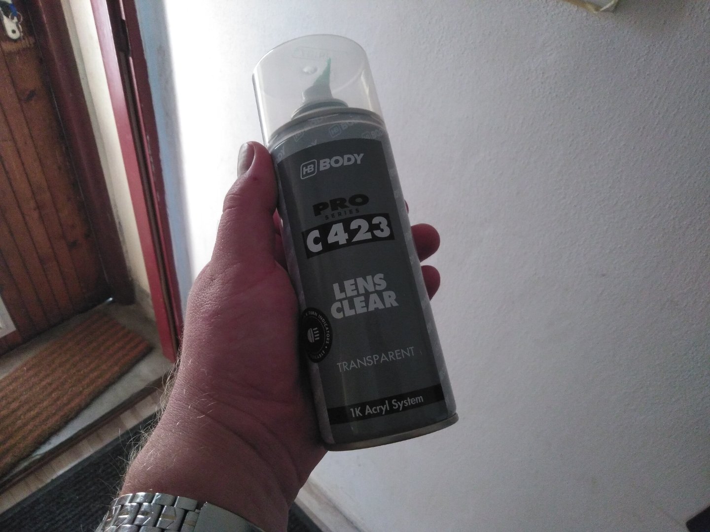

PaKr Odesláno 9. říjen 2024 Odesláno 9. říjen 2024 Já jsem koupil od Body. Nějaké chybky tam jsou, ale to jsem přisoudil spíš sobě a tomu, že jsem lakoval venku. Citovat

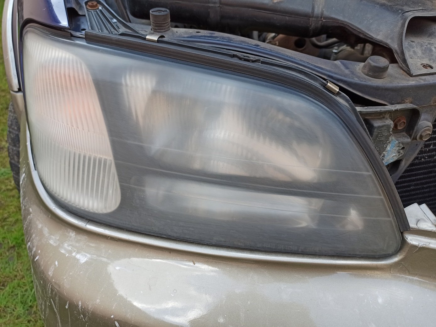

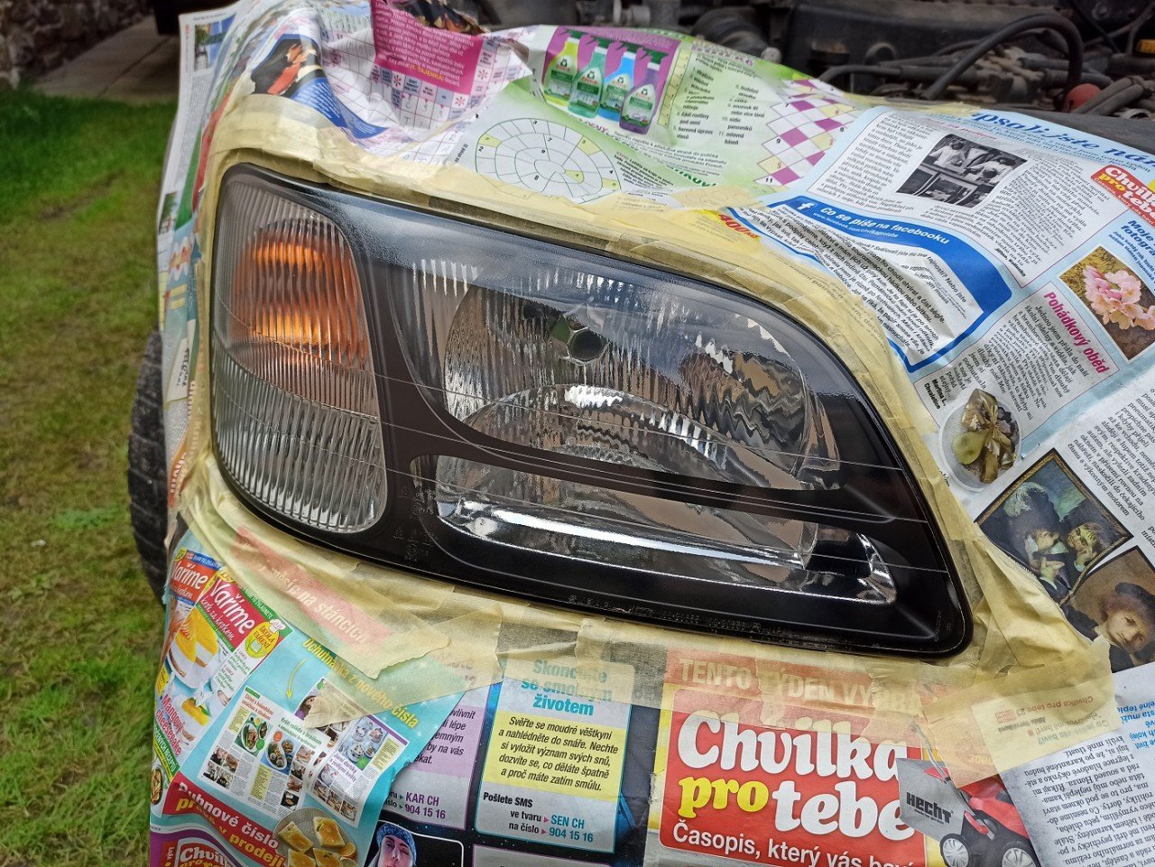

dracekvo Odesláno 9. říjen 2024 Odesláno 9. říjen 2024 (upraveno) https://www.colorshop.cz/cs/lesteni/cm-sada-na-opravu-svetlometu/ Tady máš všechno co potřebuješ. Teda kromě šmirglů. Ty si musíš sehnat sám. 1. Jestli chceš lakovat, tak nesmíš leštit. Protože na hladkém ti žádný lak držet nebude. 2. Pokud to kamarádu udělalo krupici, tak dal malou vrstvu laku. Při lakování se musí dát taková vrstva, aby se světlo stalo průhledný. 3. Pokud nějakému "profi" detailistovy nefunguje 2k lak, tak to prostě neumí a nedodržel postup. Protože nic lepšího neexistuje. Nějaké leštění a následné neustále patlání nějakým hyper nano voskem z NASA fakt nefunguje. Já to znám. Oni si nakoupí cajky na leštění, staví se na pár školeních, kde jim dealer doporučí nějaký předražený krávoviny a pak jsou najednou odborníci na všechno, co se týče exteriéru vozu. Tahle sada vydrží na dvě auta. Mám to už přes 4 roky a světla vypadají furt stejně (kdybych je umyl od much). Fotky. Původní stav, obroušeno před lakem, po laku. Upraveno 9. říjen 2024 uživatelem dracekvo radim.1008 a Péťa ohodnotil 2 Citovat
