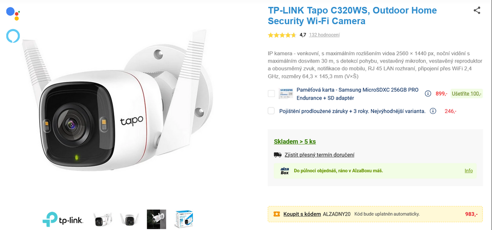

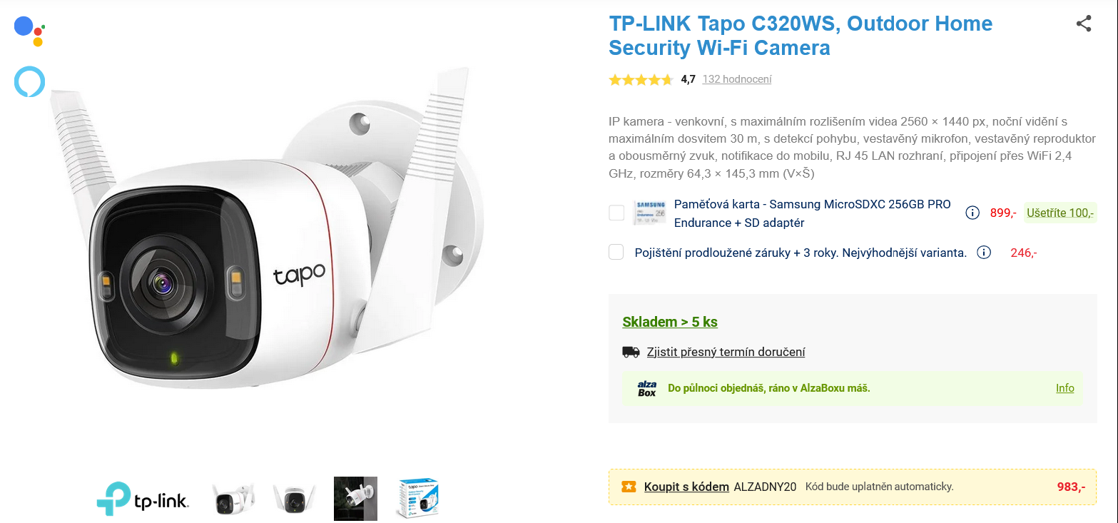

Charlie 1 Odesláno 13. červenec 2024 Odesláno 13. červenec 2024 Chlapci jaký mají obraz ty kamery v noci a jak hlasitá je ta siréna co v tom je diky Citovat
Péťa Odesláno 13. červenec 2024 Odesláno 13. červenec 2024 Obraz mají podle toho, jakou kameru si koupíš. A siréna? Takovou kameru jsem ještě v ruce neměl. MotoMoto ohodnotil 1 Citovat
Havlicek.Lukas Odesláno 13. červenec 2024 Odesláno 13. červenec 2024 asi mysli to bezpecnostni kecani co namluvi do programu nebo tam jsou nejake prednastavene zvuky obecne tusim ze kolem 80-90 decibelu ?? ale budou to zvuky z reproduktoru Citovat
Charlie 1 Odesláno 13. červenec 2024 Odesláno 13. červenec 2024 myslím to tapo…. potrebuju něco na pudu až tam přijde kuna vecer aby to začalo ječet …. začíná trhat fólii a chci se ji zbavit .., Citovat
Péťa Odesláno 13. červenec 2024 Odesláno 13. červenec 2024 (upraveno) No jo, to by snad mělo fungovat. Tahle https://www.alza.cz/tp-link-tapo-c320ws-outdoor-home-security-wi-fi-camera-d7269261.htm je v akci za 983,- Kč Upraveno 13. červenec 2024 uživatelem Péťa Citovat
