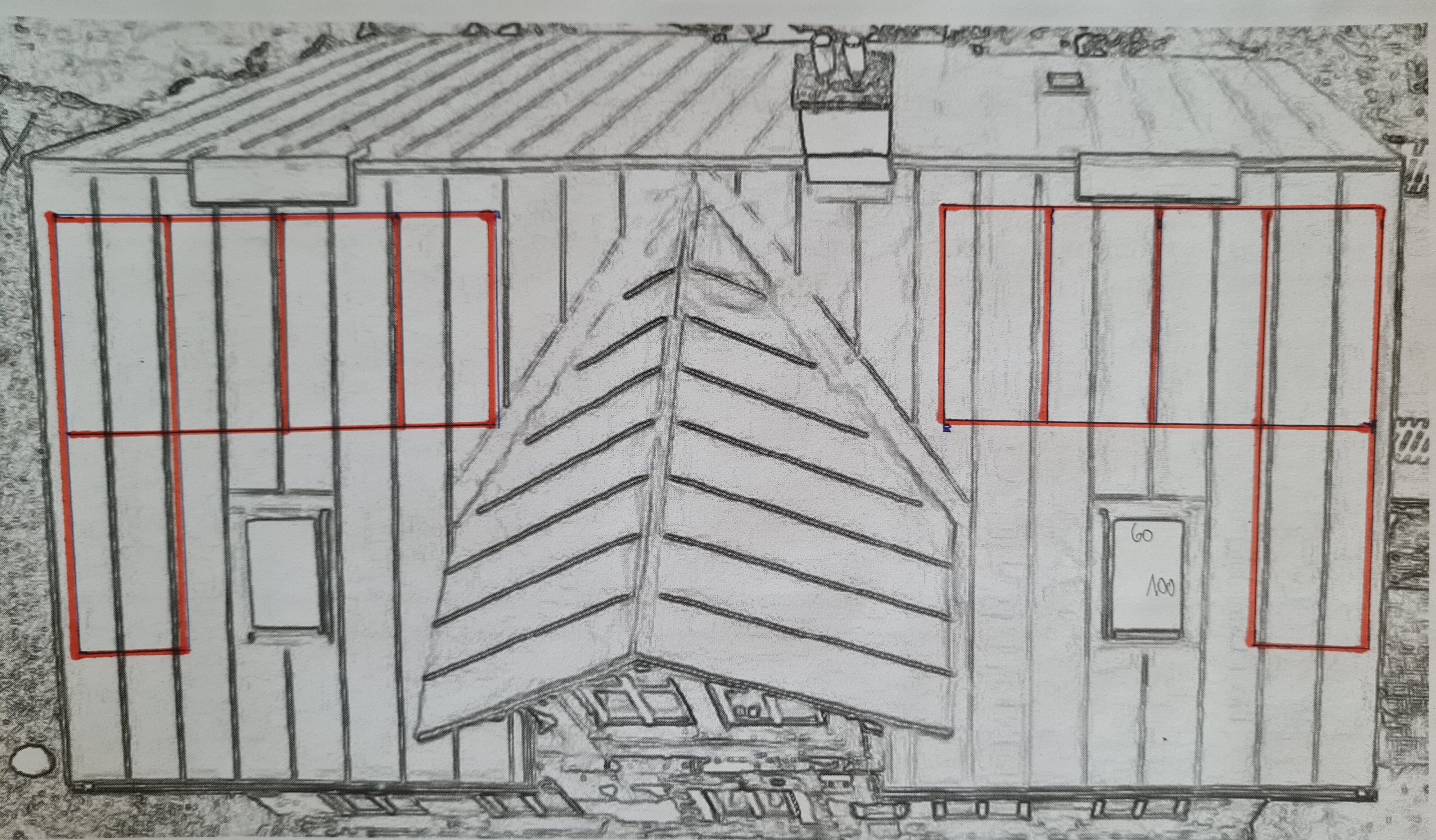

Guest minimaxa Odesláno 2. srpen 2022 Odesláno 2. srpen 2022 Udělal jsem z dronovýho videa fotku, no čekal jsem to lepší, maximálně 8-10 panelů, spíš jen 8, vedle oken se mi to dávat nechce, to jich dám raději pár na zadní SV stranu střechy. Však tam taky něco vyrobí. Začínám studovat ten Victron EasySolar, a zjišťuji, že sice uvádí ostrovní provoz s připojením na síť pro vykrývání výkonu bez přetoků do sítě, ale dle zkušeností a informací tam k nějakým malým přetokům dochází. Takže to budu muset nejak vyřešit. Citovat
h4wk3y Odesláno 2. srpen 2022 Odesláno 2. srpen 2022 No, sleduju soláry už delší dobu a co mi z toho všeho vyšlo, že i to nejlepší zařízení ti prostě nějaký přetoky udělá - jen je otázka jak moc velké. Jediná možnost je udělat paralelní připojení a prostě natvrdo přepínat... Péťa ohodnotil 1 Citovat

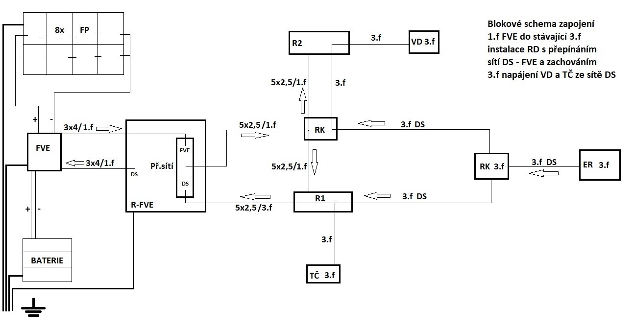

Guest minimaxa Odesláno 2. srpen 2022 Odesláno 2. srpen 2022 Já mám teorii, že budu TČ napájet mimo FVE, je 3.f., a i když neběží, je vypnuté, je ale stále pod napětím a podle elektroměru, který jen pro něj mám, má i vypnuté drobnou spotřebu v řádu jednotek kW za měsíc. Na jedné fázi je stále malý odběr. Změřím si, která fáze to je a to dotování střídače připojím právě na tu stejnou fázi. Myslím, že bych to takto vyřešil... Citovat

Péťa Odesláno 2. srpen 2022 Odesláno 2. srpen 2022 před 2 hodinami, minimaxa napsal: Udělal jsem z dronovýho videa fotku To muselo být pěkný video Panely vedle oken bych klidně dal. Citovat
Guest minimaxa Odesláno 2. srpen 2022 Odesláno 2. srpen 2022 3000W Victron umí pole panelů max 4000kW, takže 8 panelů +/- 450-490W bude tak akorát. Jo, video z dronu je pěkný Citovat

Guest minimaxa Odesláno 5. srpen 2022 Odesláno 5. srpen 2022 (upraveno) Je to úplně jednoduchý. Teď si jdu namalovat rozvaděč R-FVE, to už bude vyšší dívčí Upraveno 5. srpen 2022 uživatelem minimaxa Citovat

Pe.Tr Odesláno 5. srpen 2022 Odesláno 5. srpen 2022 a to uzemnění tedy fyzicky provedeš jak ? Citovat
