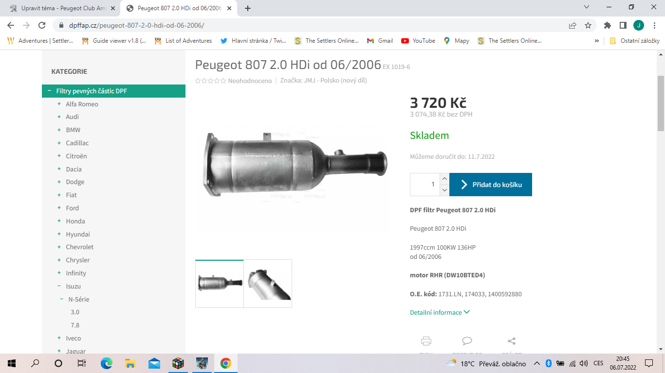

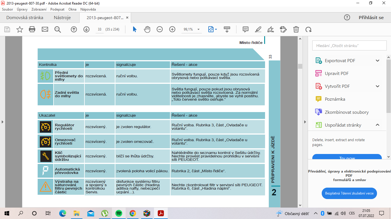

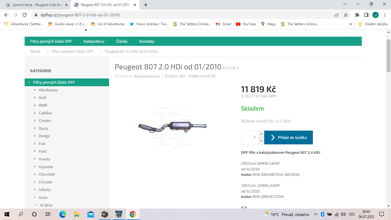

nervozita Odesláno 6. červenec 2022 Odesláno 6. červenec 2022 (upraveno) Ahoj, smrdí mi Ahoj smrdí mi výfuk uvnitř, občas vyskočí hláška vada motoru oranžový trojúhelník podle manuálu jde o málo aditiva nebo ucpaný DPF. P 807 2,0 HDI RHD 100kw. Jde tohle vyměnit za to levnější? Má to nekdo takhle? Ten kus před je taky dost drahý. Má někdo na prodej ? Liberecko. díky Upraveno 6. červenec 2022 uživatelem nervozita Citovat

ferinko2 Odesláno 7. červenec 2022 Odesláno 7. červenec 2022 (upraveno) K tým obrázkom Ten prvý je FAP filter s katalyzátorom (určite RHR to takto nemá), ten druhý je FAP filter samostatný. Čo znamená že podľa manuálu je málo aditíva , alebo upchatý FAP filter??? Podľa akého manuálu??? Reálny stav zistíš jedine cez diagnostiku !!! Diferenciálny tlak filtra (live data). Upraveno 7. červenec 2022 uživatelem ferinko2 Citovat
nervozita Odesláno 7. červenec 2022 Autor Odesláno 7. červenec 2022 no podle manuálu P807, jen to problikává, někdy se ani neobjeví, když jedu dýl tak to samo zmizí. Mám RHD, RHR jsem měl v 407, tam byl ten dělený výfuk. No právě, čistit za6- 8 nebo vyměnit za 12 a ten či ten to je ta otázka za X peněz no a to turbo? co s tim? Najít díru nebo měnit za repas za 7? Citovat

nervozita Odesláno 9. červenec 2022 Autor Odesláno 9. červenec 2022 ještě se vrátim k těm obrázkům výfuků, pokud bych dal ten dvoudílný místo jednodílnýho, výjde to na dýlku a tlakové hadice mají stejný průměr? ten dvoudílný je použit do roku 2009 já mám 2010 a tam už ten jednodílný. šlo by to vyměnit? zkusil to někdo? JMJ by vyšel na 8k dvoudílný jednodílný 11k Citovat
ozzy56 Odesláno 9. červenec 2022 Odesláno 9. červenec 2022 dal bych co má být a nešpekuloval , prostě opička musí mít i banány..., a tu zkratku DPF tady taky nemusíme--francouzi mají FAP, to nevíš ?? pavelu96 a MP ohodnotil 2 Citovat

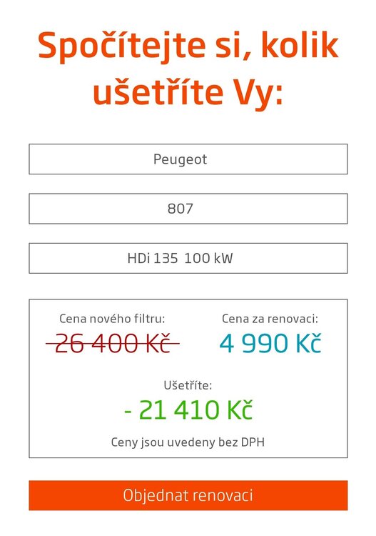

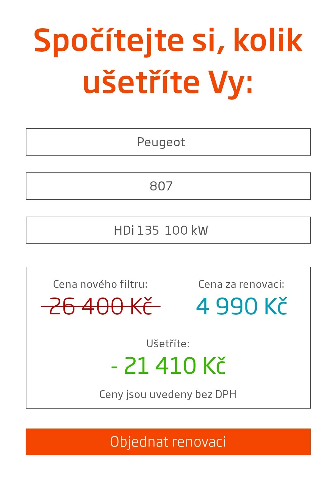

jarokare Odesláno 9. červenec 2022 Odesláno 9. červenec 2022 Jestli tam chceš dát filtr JMJ , tak ty prachy radši hoď do kanálu , ušetříš aspoň za práci . Jestli řešíš peníze , nech ho vyčistit u firmy , která to dělá , nebo kup repas od Peugeotu ... Péťa, pavelu96, MP a 2 další ohodnotil 5 Citovat
Sawoy Odesláno 10. červenec 2022 Odesláno 10. červenec 2022 Přesně. Viz dál ... cena novýho a úspora je reklamně přestřelená, cena renovace zajímavá ... Citovat
