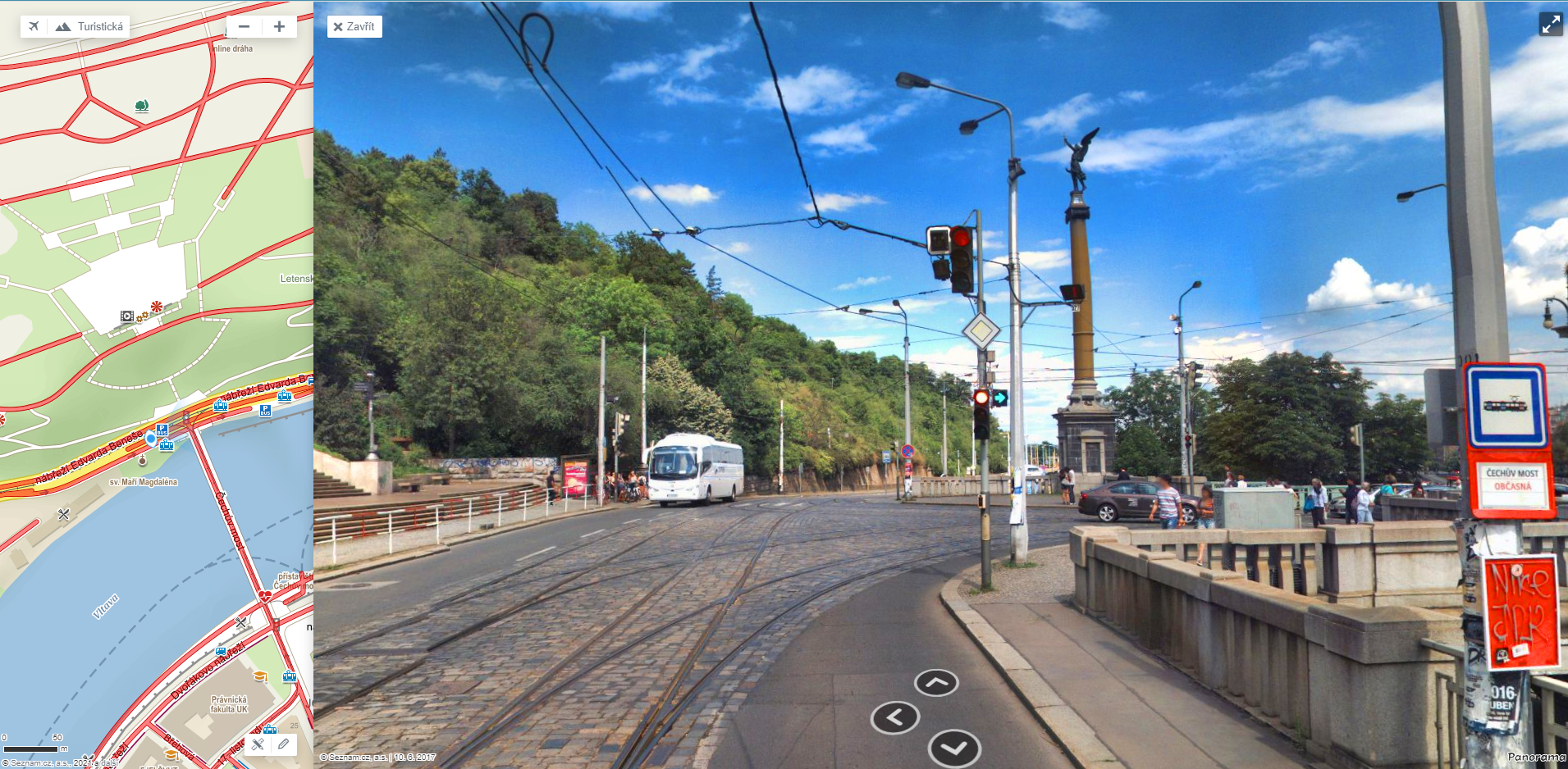

Weri 605 Odesláno 18. říjen 2021 Autor Odesláno 18. říjen 2021 Jooo!!! Ta druhá je 100% ona.. tu první nejde moc poznat.. Kdyby se ti podařilo to cvaknout eště jednou, budu ráda... Citovat

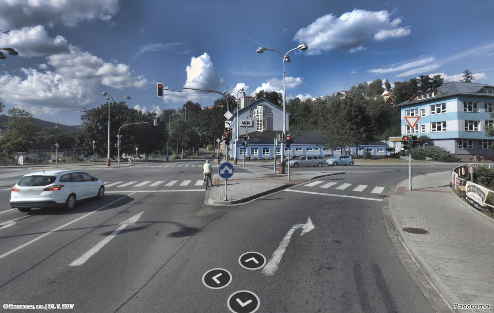

sitler Odesláno 18. říjen 2021 Odesláno 18. říjen 2021 na Google streetview je to dobre videt taky: https://www.google.com/maps/@49.5900823,17.2870881,3a,75y,42.41h,94.35t/data=!3m6!1e1!3m4!1sYxUutoox2f-Ixwlk5mvTUw!2e0!7i13312!8i6656 Citovat
Rikic339 Odesláno 19. říjen 2021 Odesláno 19. říjen 2021 A potřebuješ jen auta zleva? Co takhle auta z protisměru? To mi přijde taky jako trochu past - dokonce jsem si na to sám naběhl.. Když se jede po nábřeží E. Beneše od Malostranské na Čechův most, tak je tam semafor s šipkou vpravo. Vlastně nic jiného se tam ani nerozsvítí, protože je tam přikázaný směr jízdy vpravo Ale to je vedlejší - důležité je že protisměr má "plnohodnotnou" zelenou. Jak jsem to tak studoval, tak na zelenou šipku bych měl dát přednost i těm protijedoucím. Vtip je v tom, že oni samozřejmě nevědí co mám na semaforu já a tím pádem mě pouští Citovat

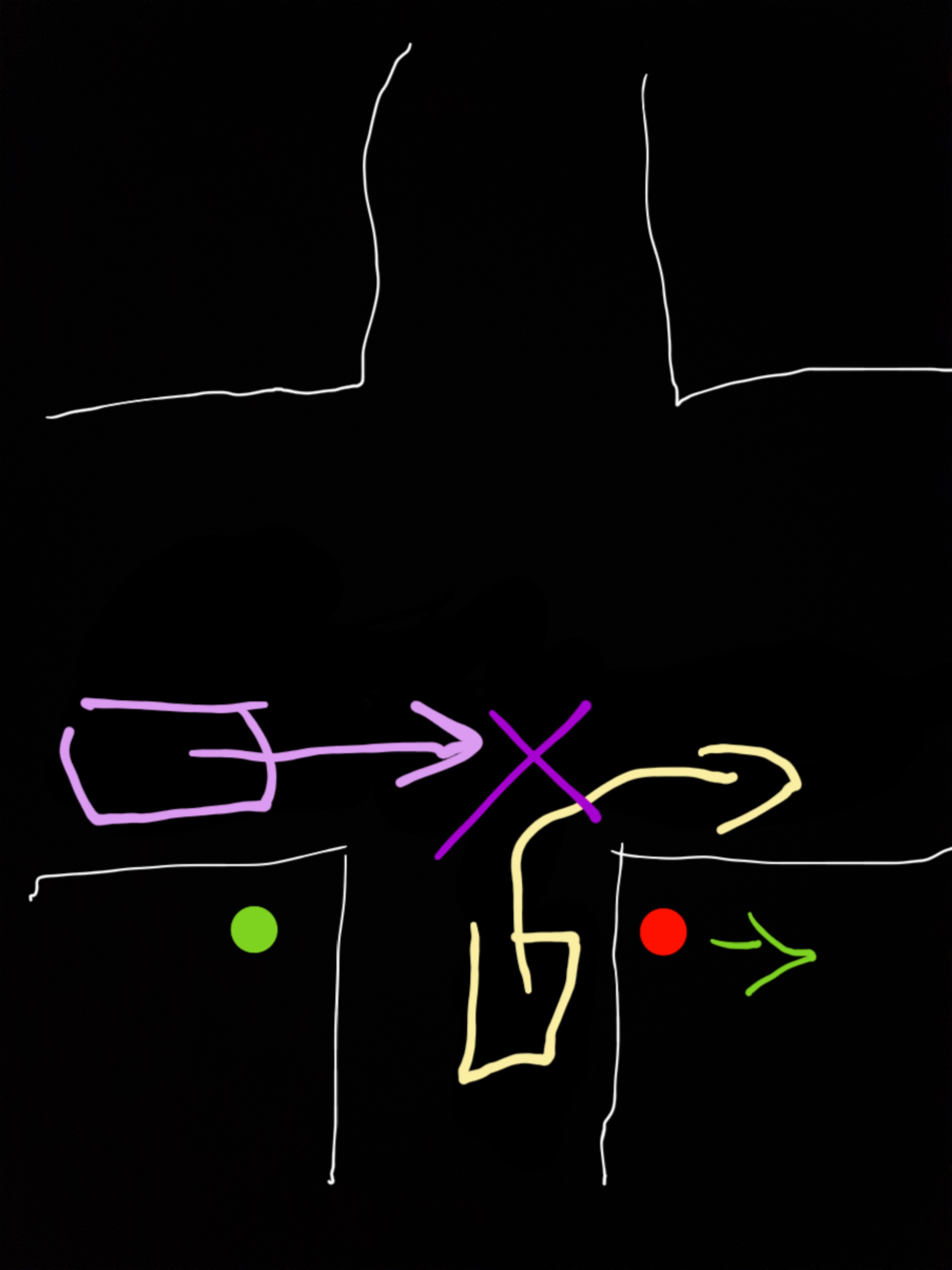

Weri 605 Odesláno 19. říjen 2021 Autor Odesláno 19. říjen 2021 Jde o přídavnou zelenou šipku doprava, která svítí vedle rozsvícený červený, a která mi říká, že můžu odbočit pouze vpravo, ale z levé strany musím dát opravdu přednost přijíždějícím vozidlům, kteří mají zelenou. Takových křižovatek je málo, proto po nich pátrám... Nechci žádný jiný a hlavně né ty, kde na šipku doprava z levý strany auta stojí.. Už si přijdu trochu jako trubka... Citovat

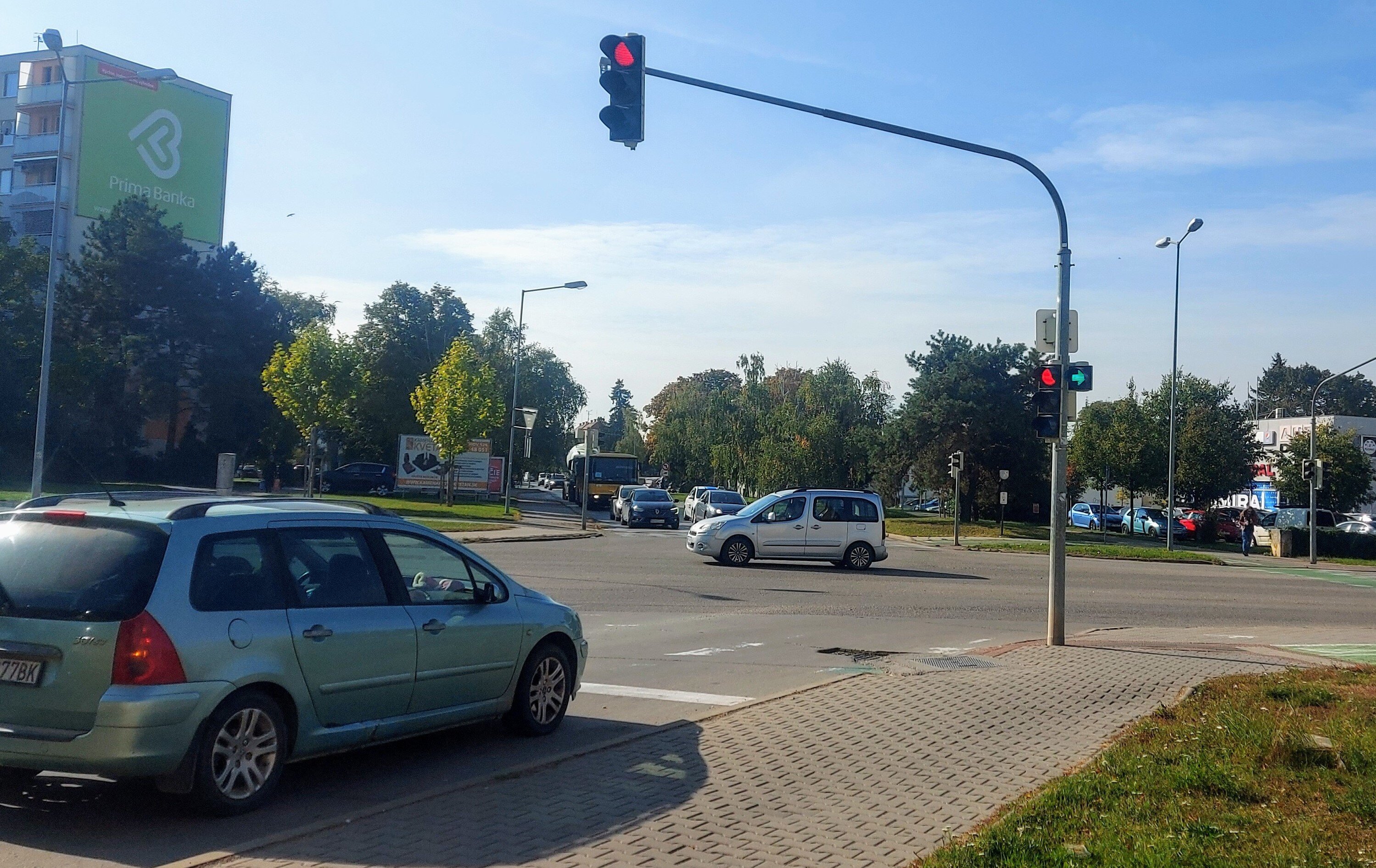

Akoc Odesláno 19. říjen 2021 Odesláno 19. říjen 2021 Takáto križovatka (Hospodárska-Šrobárová) je aj v Trnave. Dnes som išiel tadiaľ ako chodec, a musím povedať, že vodiči o tomto type križovatky vedia - z cca 15 aut, ktoré odbočovali vpravo (a to neboli len miestni), každý vodič otočil hlavu vľavo, aby sa presvedčil, či neprichádza vozidlo zľava. Weri 605 ohodnotil 1 Citovat

Péťa Odesláno 19. říjen 2021 Odesláno 19. říjen 2021 Nechybí na semaforu od @Akoc šipka i na tom horním? Citovat
Weri 605 Odesláno 19. říjen 2021 Autor Odesláno 19. říjen 2021 Nene... standard... jen na spodním... @adraj o Míráku vím... ale nám jde spíš o auta, než o tram.. a na Karláku už právě není... Citovat
