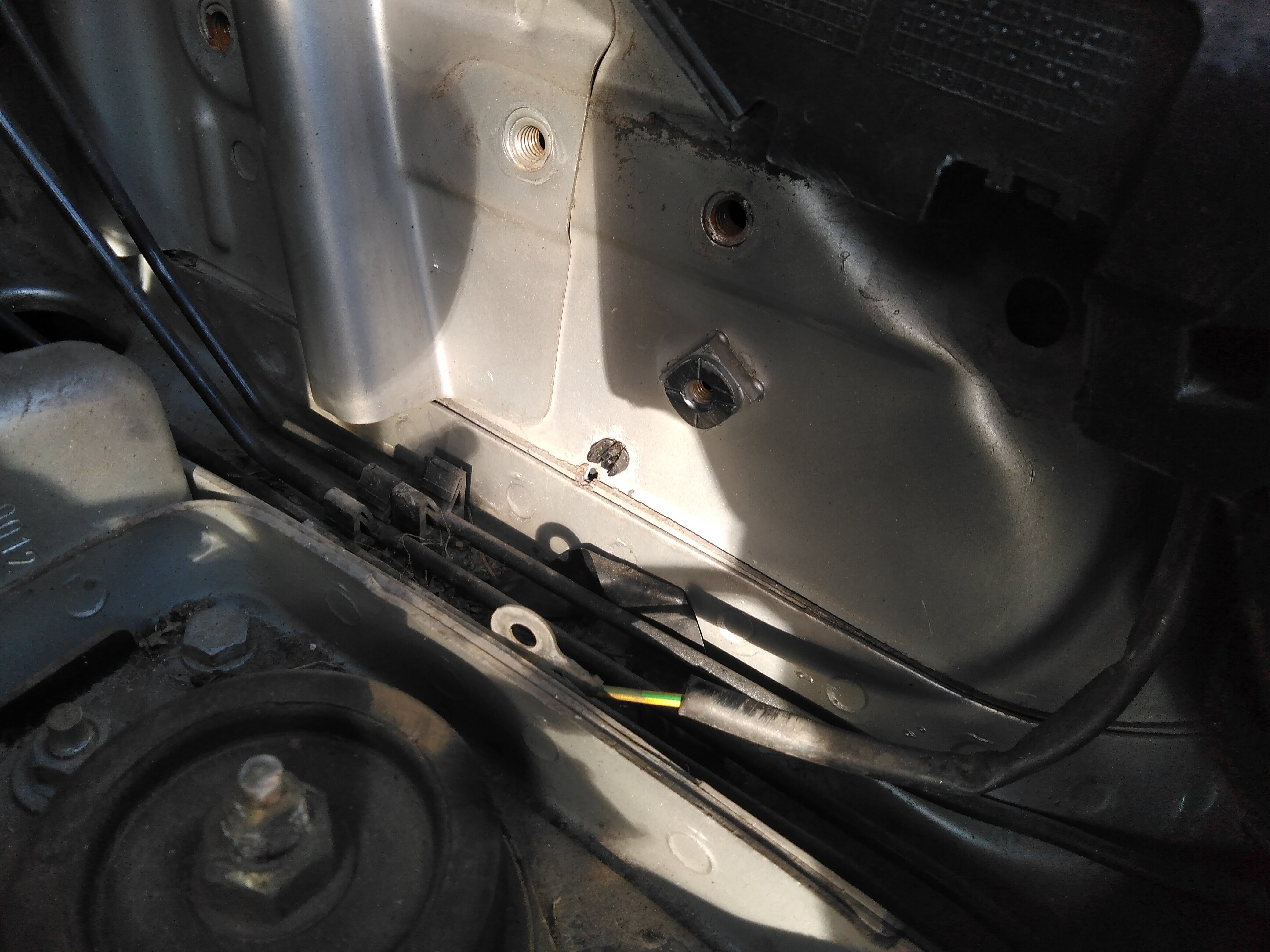

PaKr Odesláno 15. říjen 2021 Autor Odesláno 15. říjen 2021 Dneska se auto odvděčilo za nové obutí při couvání najednou úplně zdechlo. Nešlo vůbec nic, ani výstražné, jenom rafiky na budících zůstaly, kde byly - nespadly na nulu. Po chvíli pátrání jsem odhalil špatnou kostru, tak to zkusím nějak poladit. Citovat
PaKr Odesláno 17. říjen 2021 Autor Odesláno 17. říjen 2021 Tak kostra spravená, ale stejně to dělá neplechu zkusím na to během týdne kouknout.. Celkem mě dostal kostřící bod na kastli, kdy to asi má kostřit jenom šroub, tak jsem tomu domluvil ocelákem. Citovat
PaKr Odesláno 21. říjen 2021 Autor Odesláno 21. říjen 2021 Tak podle všeho problémy s elektrikou dělá buď servo nebo dráty k němu. Vyndal jsem pojistku a vypadá to, že je po problémech, najel jsem dneska tak 40 km v pohodě, akorát musím víc zabrat akorát zítra po krvi to bude trochu sranda, ale snad to půjde Citovat

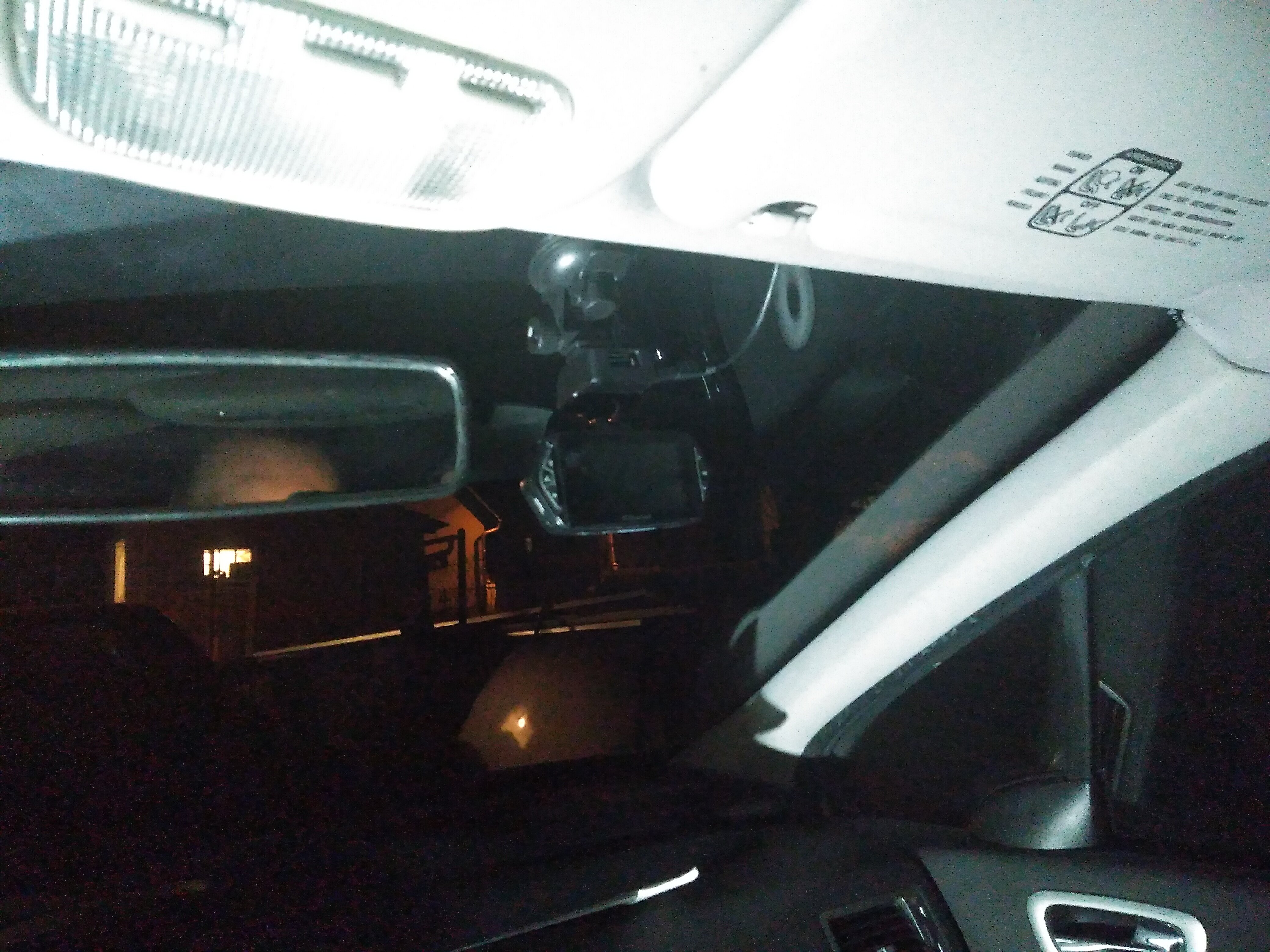

PaKr Odesláno 29. říjen 2021 Autor Odesláno 29. říjen 2021 Dneska jsem doplnil označení a natáhl elektriku pro kameru, zatím se zapíná s obrysovými světly, ale výhledově to předělám. Péťa a radim.1008 ohodnotil 2 Citovat

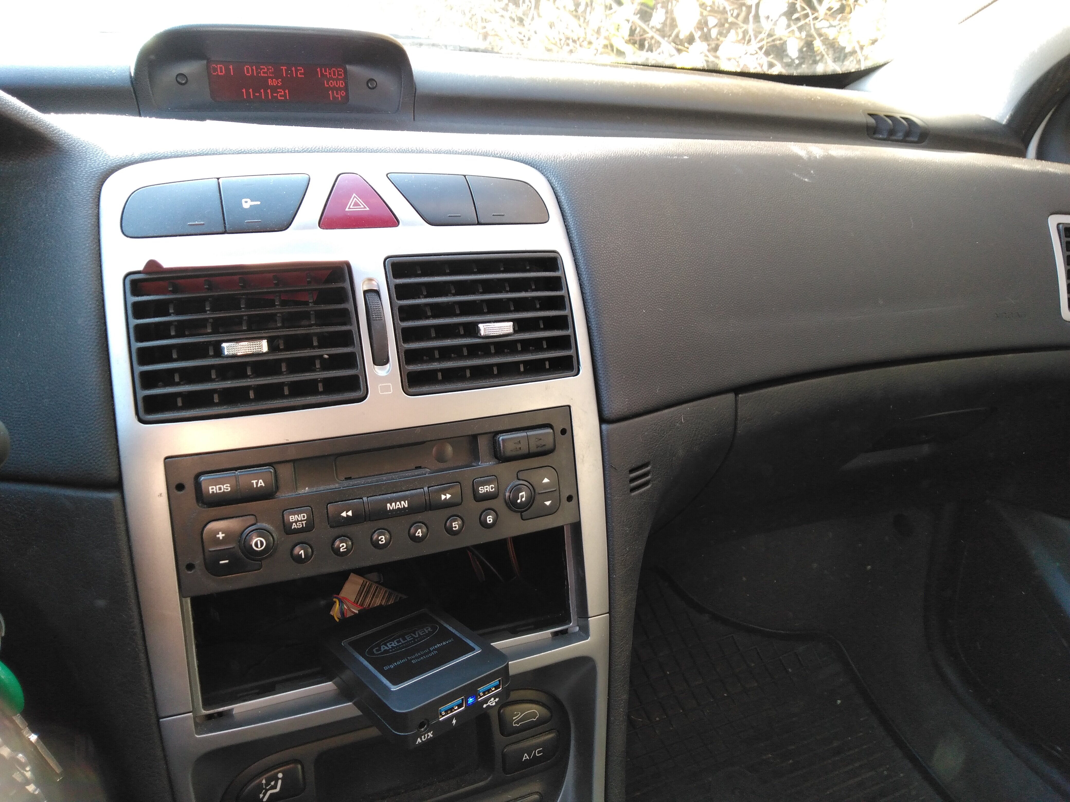

PaKr Odesláno 11. listopad 2021 Autor Odesláno 11. listopad 2021 Dneska zkušebně nahozen BT modul od @ChouLu a všechno v pohodě. V autě asi byl kdysi CD měnič, protože od rádia vedl kabel a nebylo potřeba nic aktivovat. Jediný problém je ten, že se nezdařilo opakované připojení. Musel jsem to z telefonu smazat a spárovat znovu. Ještě musím vymyslet, kde to umístím trvale. pavelu96 a Moral3z ohodnotil 2 Citovat

PaKr Odesláno 3. leden 2022 Autor Odesláno 3. leden 2022 Tak jsem se včera hecnul a servo už zase funguje kouknul jsem na kostru u PP světla a protože se mi nezdál samotný šroub, tak jsem dráty nastavil a protáhl až k baterce. Teď jenom musím opatrně, ať nezatáčím po dvou kolech Ještě abs, tam mám silné podezření na levou stranu.... ozzy56 ohodnotil 1 Citovat

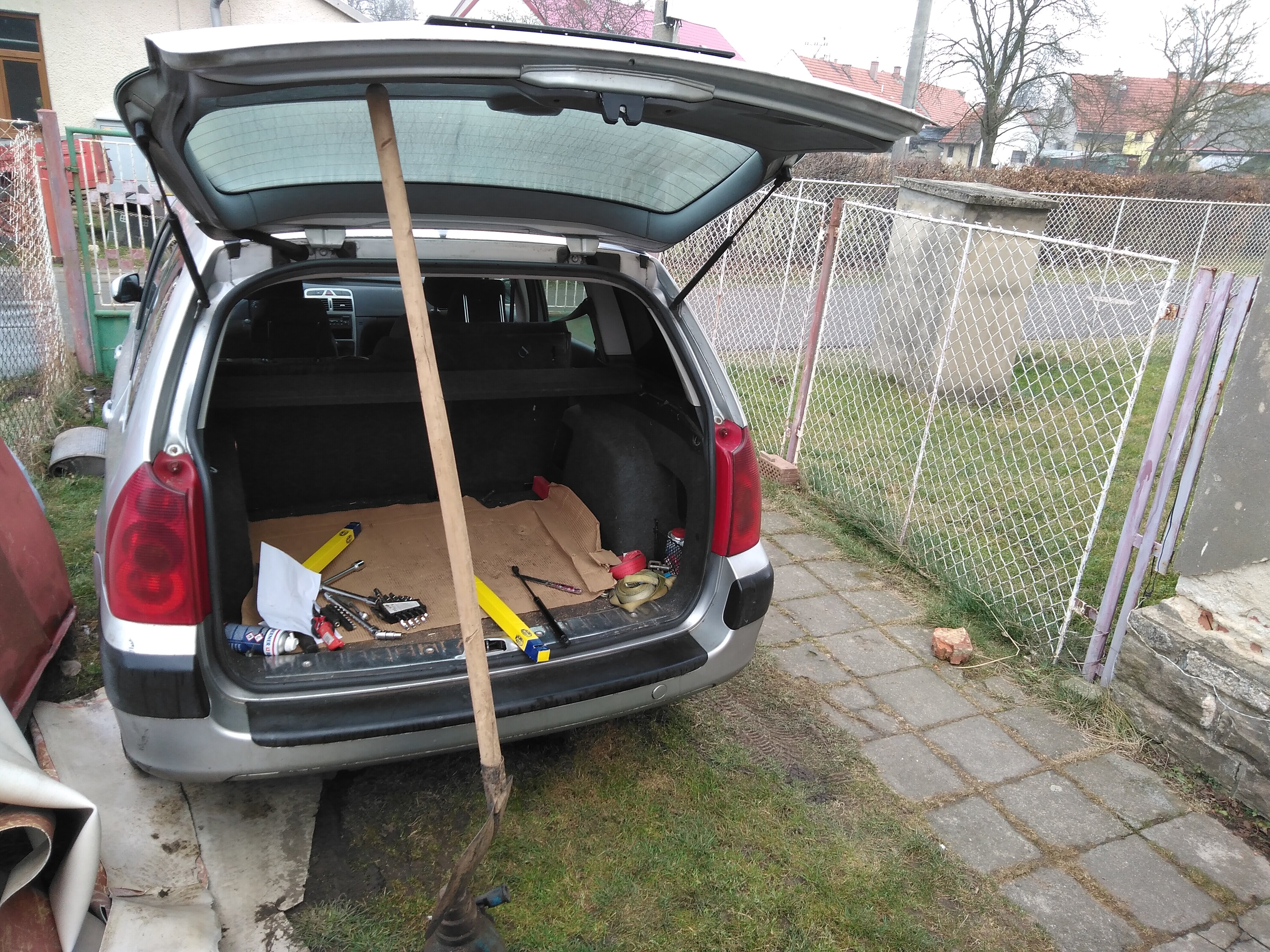

PaKr Odesláno 10. leden 2022 Autor Odesláno 10. leden 2022 Minulý týden se objevila další závada, tak dneska opraveno. Levá byla úplně vyteklá, ale vyměnil jsem obě. Citovat
Radek Hurvajz Odesláno 10. leden 2022 Odesláno 10. leden 2022 Co na tom asi tak vyteče, když je to plynová vzpěra? Citovat
PaKr Odesláno 10. leden 2022 Autor Odesláno 10. leden 2022 Nevím, třeba v tom je trochu nějakého oleje. Každopádně pravá byla naprosto suchá ( a velmi pravděpodobně je i dobrá) a na levé byl konec pístnice mastný a vzpěra šla zatlačit naprosto bez odporu a bez vrácení. A nebylo žádné pomalé padání dveří, nic takového. Prostě jsem jednoho dne šel do kufru a zjistil, že potřebuju třetí ruku Citovat

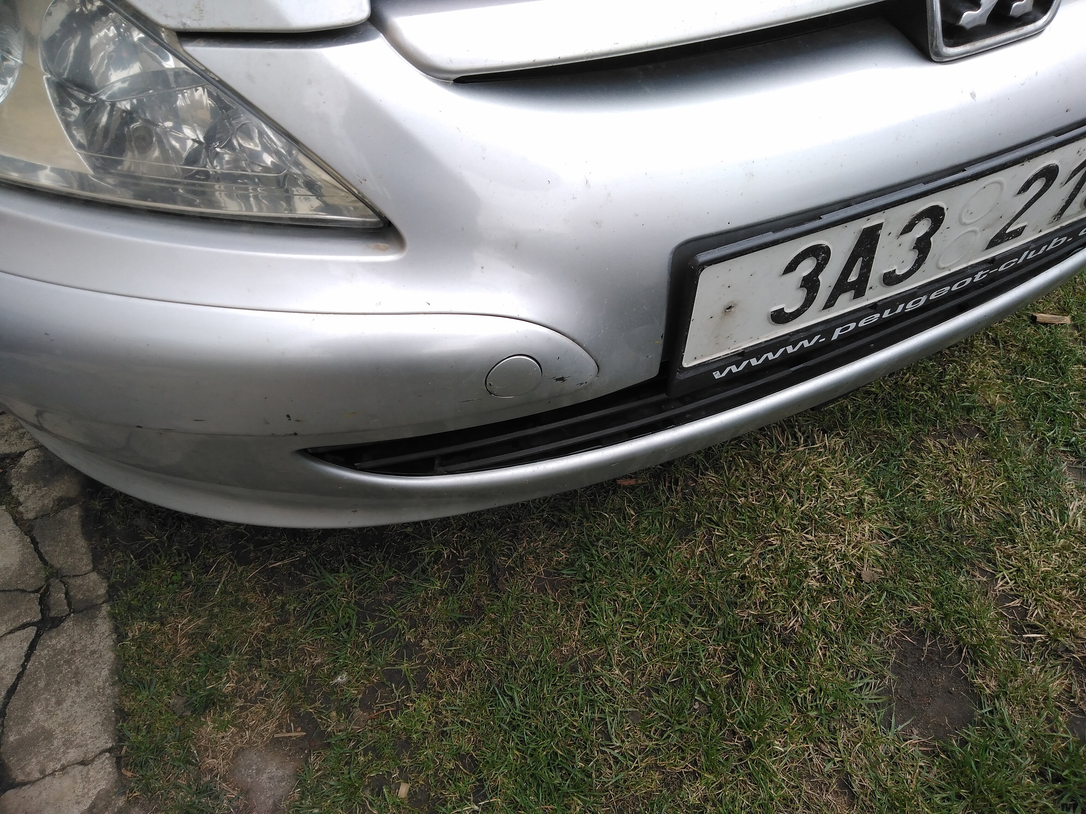

PaKr Odesláno 5. duben 2022 Autor Odesláno 5. duben 2022 Tak nádrž jsem zatím neřešil, zatím opraveno, tak že beru míň... A podařilo se mi sehnat krytku na oko v barvě, takže už je bez pihy ještě by to chtělo i zadní nárazník celý v barvě, třeba se někdy zadaří Moral3z ohodnotil 1 Citovat
