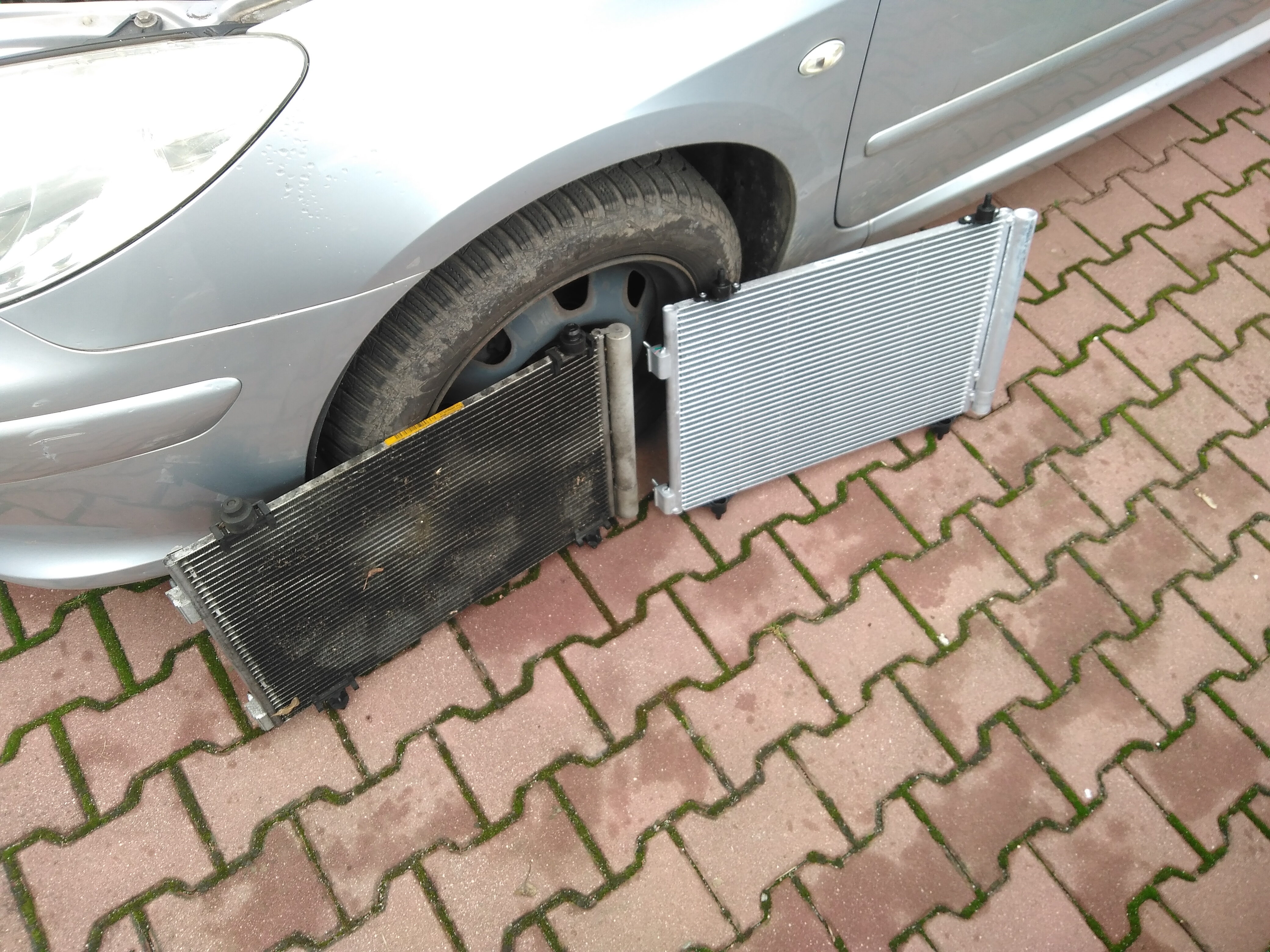

nemilak Odesláno 15. červen 2021 Odesláno 15. červen 2021 Začaly vedra a zjistil jsem, že klimatizace na naši 207 má mizerný učinek. Zkontroloval jsem pohledem chladič (kondenzátor) klimatizace a zjistil, že od nejspíše letajícího štěrku jsou vylámány z více jak 50% plechové lamely mezi žebry chladiče. Chtěl bych se optat, co obáší výměna tohoto chladiče a zda je to schodpen člověk vůbec sám doma. Samozřejmě počítám s naplněním chladivem v servise. Díky za potřehy.. Citovat

PaKr Odesláno 15. červen 2021 Odesláno 15. červen 2021 @nemilak to záleží, jak jsi šikovnejale, myslím si, že při troše šikovnosti to jde. Na švagrově 307 jsem měnil oba chladiče ( klima a voda) na parkovišti a celkem pohoda ( až na spodní uhnilou sponu). Jinak první přestala fungovat klima a asi za dva měsíce začal téct vodní chladič, takže doporučuji vyměnit rovnou oba. Hlavně očistit koncovky na trubkách klimy a dát nové těsnící gumičky ( měly by být přibalené u nového chladiče) Šalda ohodnotil 1 Citovat
nemilak Odesláno 16. červen 2021 Autor Odesláno 16. červen 2021 Jelikož jsem si na autě už vyměnil kde co, zkusím se pustit i do výměny kondenzátoru klimatizace. Moje úvaha ohledně postupu: 1.) demontovat nárazník ( (má někdo obr (schema) dle kterého se dá určit kde všude je uchycen ? 2.) demontovat kovovou výztuhu nárazníku ( nevím jestli bude potřeba) 3.) demontovat samotný kondenzátor – zde se chci optat, jelikož v systému je nejspíše ještě nějaké chladivo (klima chladí ale děsně bídně), zda je třeba nějaké opatření skrze samotnou demontáž kondenzátoru. 4.) montáž nového kondenzátoru 5.) v servise nechat naplnit chladicím mediem Chci se optat, zda je nutno nějak řešit doplnění oleje do systému Dále bych chtěl poprosit někoho ochotného o číslo kondenzátoru dle VIN VF3WE8FSC9W096395 V nějakém vláknu jsem se dočet, že se doporučuje např značka Nissens, ale u prodejců se nabízí dva typy s různou šířkou. Díky Citovat

nemilak Odesláno 17. červen 2021 Autor Odesláno 17. červen 2021 Zkoušel cvičně odmontovat přední nárazník a skrze celkovou nenáročnost jsem se rozhodl kondenzátor vyměnit svépomocí. Chci se optat : 1. zda při demontáži kondenzátoru hrozí nějaké riziko, když nebude provedeno v servisu odčerpání chladiva v okruhu. 2. zda přírubové spoje propojující hliníkové trubky s kondenzátorem jsou krom „O“ kroužků ještě něčím utěsněny (nějaký tmel na dosedacích plochách) 3. zda možno namazat při montáži nové O kroužky olejem, který předpokládám najdu byt v malém množství po demontáži původního kondenzátoru na přírubovém spoji ( balení oleje skrze potřebu kapičky na namazání se mi nechce pořizovat) Díky za komentáře Citovat
jarokare Odesláno 17. červen 2021 Odesláno 17. červen 2021 1. Přijdeš o prachy za vypuštěnej plyn a ničíš planetu 2. Ne 3. Ano ferinko2 ohodnotil 1 Citovat

nemilak Odesláno 18. červen 2021 Autor Odesláno 18. červen 2021 Pokud budu odmontovávat kondenzátor, kde není odtlakovaný systém (odčerpané chladivo), hrozí nějaké nebezpečí. Jaký tlak je v systému ? Citovat
ozzy56 Odesláno 18. červen 2021 Odesláno 18. červen 2021 normálně povolíš matku a pomalu vysuneš spoj od chladiče, chladivo postupně vyfučí..., nejsem kuřák, ale asi u toho nedělej ohně , už jsem to rozebíral víckrát, ale už neskládal..., ale myslím, že systém by se pak měl co nejdříve naplnit chladivem a olejem, cosi sme se učili Citovat
