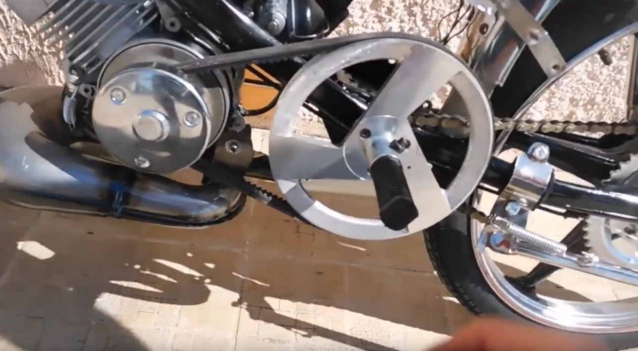

Radek Hurvajz Odesláno 22. červen 2020 Odesláno 22. červen 2020 (upraveno) Jde o to jestli to nějakou převodovku má, některý tyhle mopedy mají primarní řemen a pak sekundar řemen nebo řetěz, mezi tím jen suchá odstředivá spojka a šmitec. KoudaK to má, nebo měl, bude vědět To samý jako babetta to rozhodně není, ta byla uplně jiná od všech mopedů, zbytečně složitá, proto se furt srala. Takže tohle je 103SP, myslim že to bude stejný, žadnej olej, žadna převodovka. Spojka na klice, a jedem. Upraveno 22. červen 2020 uživatelem Radek Hurvajz Citovat
Peugeot 103z Odesláno 22. červen 2020 Autor Odesláno 22. červen 2020 (upraveno) Přesně jak říkáš je tam řemen na startování a pak je to poháněné kalsicky řetězem,ale žádný šroub na dolití oleje jako u babetty tam není Upraveno 22. červen 2020 uživatelem Radek Hurvajz Necituj těsně předchazející příspěvek!!! Citovat
Radek Hurvajz Odesláno 22. červen 2020 Odesláno 22. červen 2020 Pokud tam není žádná převodovka tak tam nebude ani šroub. To prohlidni, ale myslim že to je jak na tom obrazku. Připadně se snad ozve KoudaK. inoxing ohodnotil 1 Citovat
