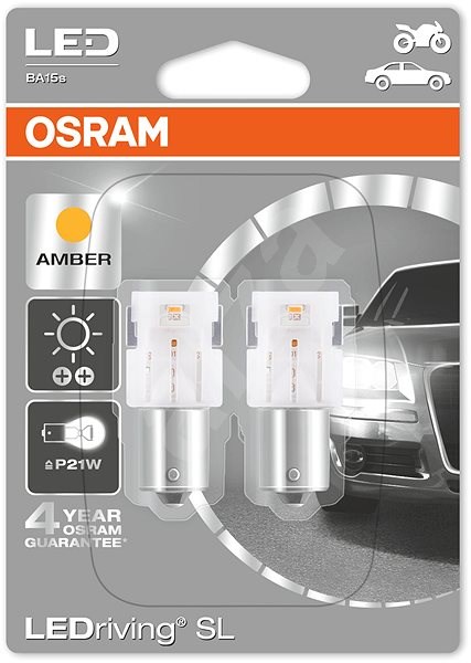

Havlicek.Lukas Odesláno 18. duben 2020 Odesláno 18. duben 2020 a polozme si otazku jake LEDky si tam budec namontoval ze to tak kravi ?? Citovat
GoldZeki Odesláno 18. duben 2020 Autor Odesláno 18. duben 2020 před 12 hodinami, ChouLu napsal: Ano musíš mít u každé žárovky odpor (emulátor) Jelikož žárovky spíná koncový stupeň v BSI (většinou nějaký MOSFET), tak ten se úplně neuzavře a malý proud, který normální žárovku nerozsvítí, ale ledku jo, tam prochází Není na to jiné řešení Jasně, takže jiné řešení jak mít za každou žárovkou odpor nebo mít klasický žárovky není. Myslel jsem si to... Že například když dám LED žárovky do Passata B7 tak se chovají úplně normálně. Jenom prostě ta kočka to musí mít prostě po svým.... Co se dá dělat... Děkuji Všem za odpověď!! Citovat
GoldZeki Odesláno 18. duben 2020 Autor Odesláno 18. duben 2020 před 6 minutami, Havlicek.Lukas napsal: a polozme si otazku jake LEDky si tam budec namontoval ze to tak kravi ?? Osram... Citovat

Havlicek.Lukas Odesláno 18. duben 2020 Odesláno 18. duben 2020 prave proto sem se ptal jake LEDKy pouzil to ze Osram neznamena ze jsou vyhovujici GoldZeki ohodnotil 1 Citovat
GoldZeki Odesláno 18. duben 2020 Autor Odesláno 18. duben 2020 (upraveno) Jasně, chápu, jaké bys mi třeba mohl doporučit jestli o nějakých víš? Upraveno 18. duben 2020 uživatelem Péťa Necituj předchozí příspěvek Citovat
Havlicek.Lukas Odesláno 18. duben 2020 Odesláno 18. duben 2020 nec takoveho tam ted je ?? nikde zminka ze by to umelo eliminovat chybu zarovky takze odpor bude nutnosti no Citovat
GoldZeki Odesláno 18. duben 2020 Autor Odesláno 18. duben 2020 (upraveno) Nyní tam je klasická žárovka ale byly tam například tady ty: https://www.osram.cz/ecat/LEDriving SL PY21W-LED signální žárovky-Automobily-Automobilové osvětlení/cz/cs/GPS01_2636494/PP_EUROPE_CZ_eCat/ZMP_4053090/ S tím odporem chápu, mám je u předních mlhovék ale tam na ně bylo místo a je tam vždy jen jedna žárovka... Kdybych je měl dát taky ke zadním světlu budu muset potřebovat cca 5 eliminátorů za světlo..... Ještě mě napadlo jestli by teoreticky nešlo přerušit drát mezi samostatným světlem a autem a vložit mezi ně ten eliminátor a byl by to odpor pro celé světlo... Ale to je spíš blbost... Upraveno 18. duben 2020 uživatelem Péťa Necituj předchozí příspěvek Citovat
ChouLu Odesláno 18. duben 2020 Odesláno 18. duben 2020 dáváš to mezi plus k žárovce a kostru nikoliv mezi auto a světlo potřebuješ aby ten zbytkový proud odtekl mimo žárovku Citovat
