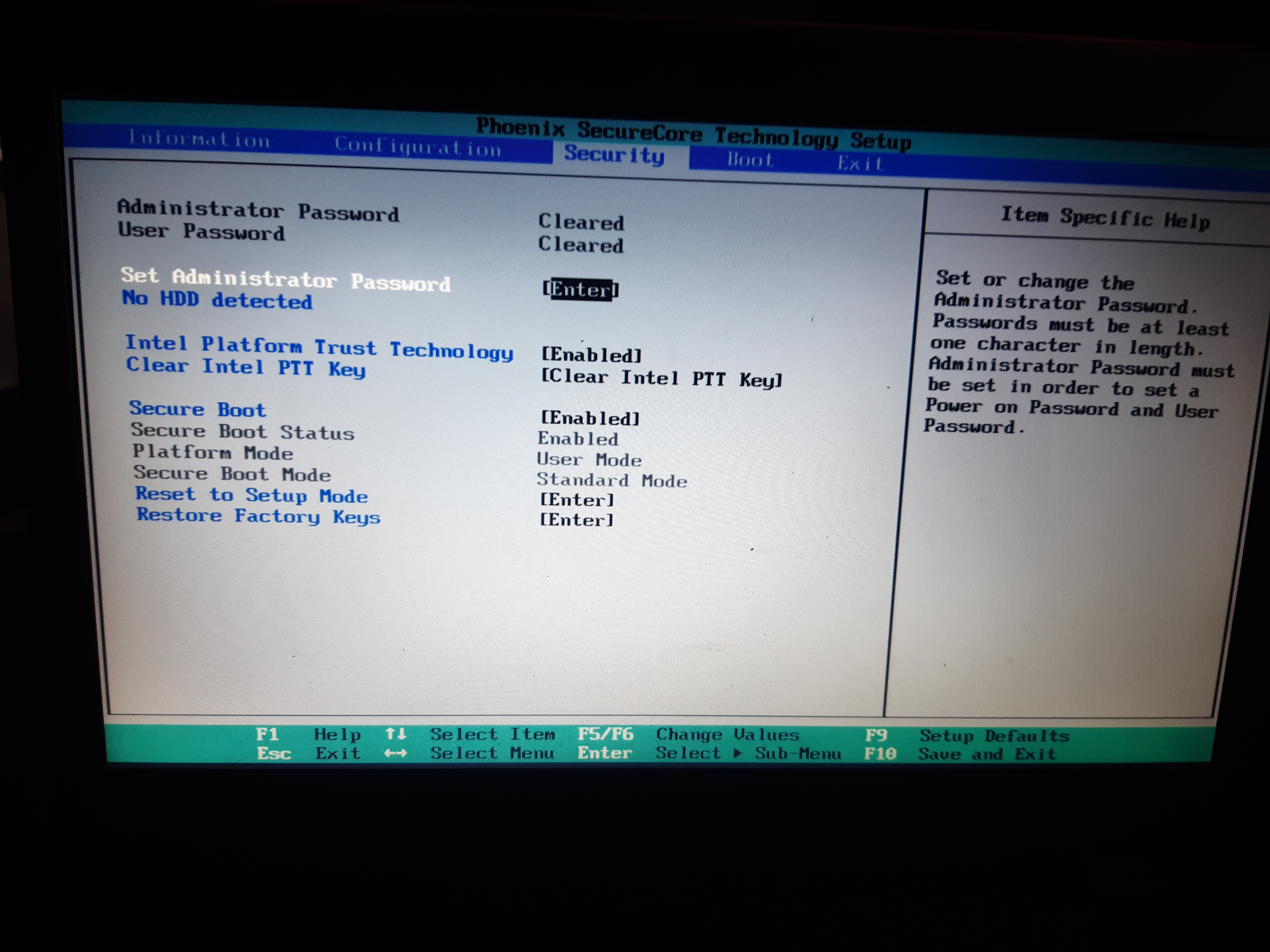

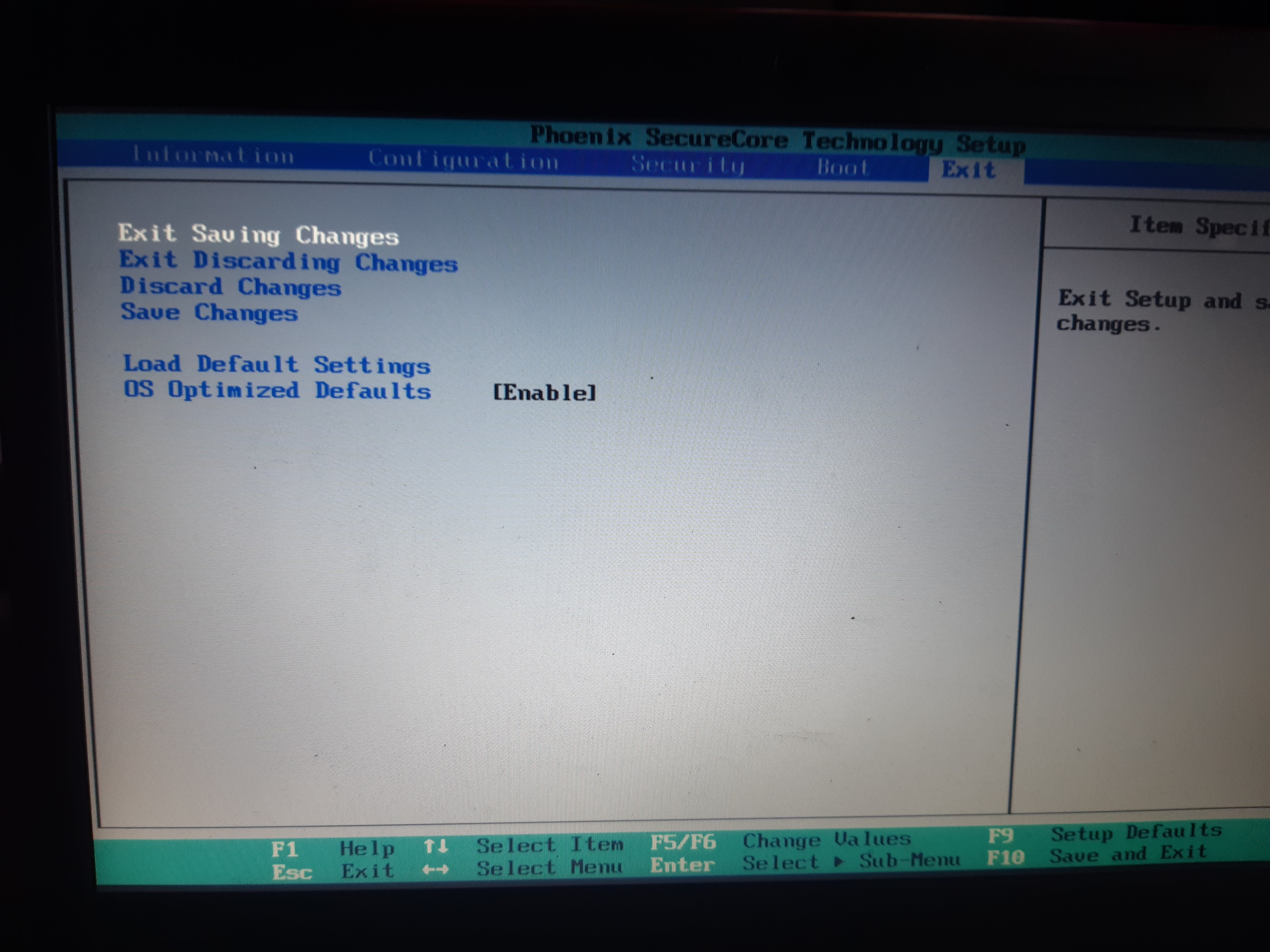

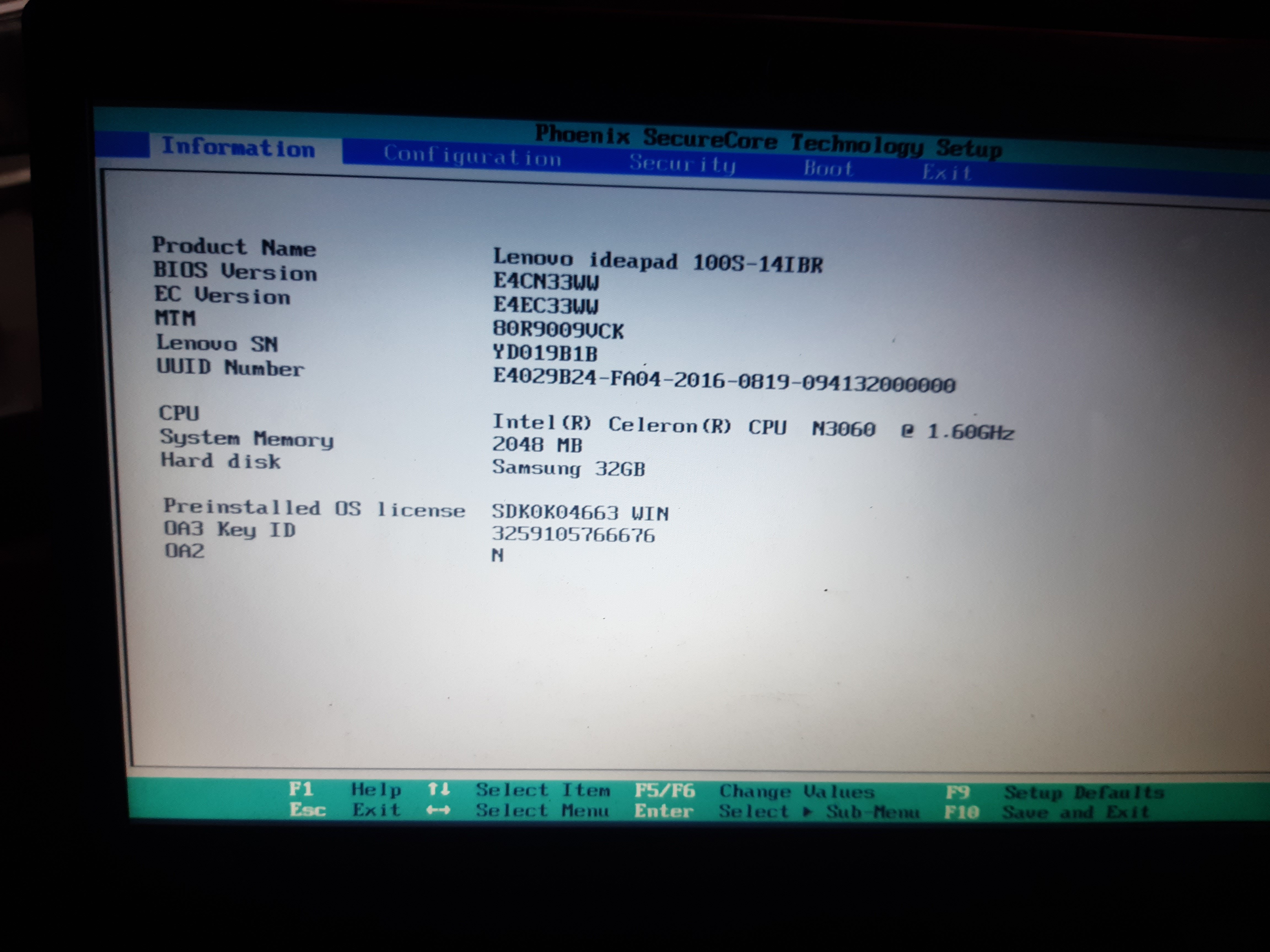

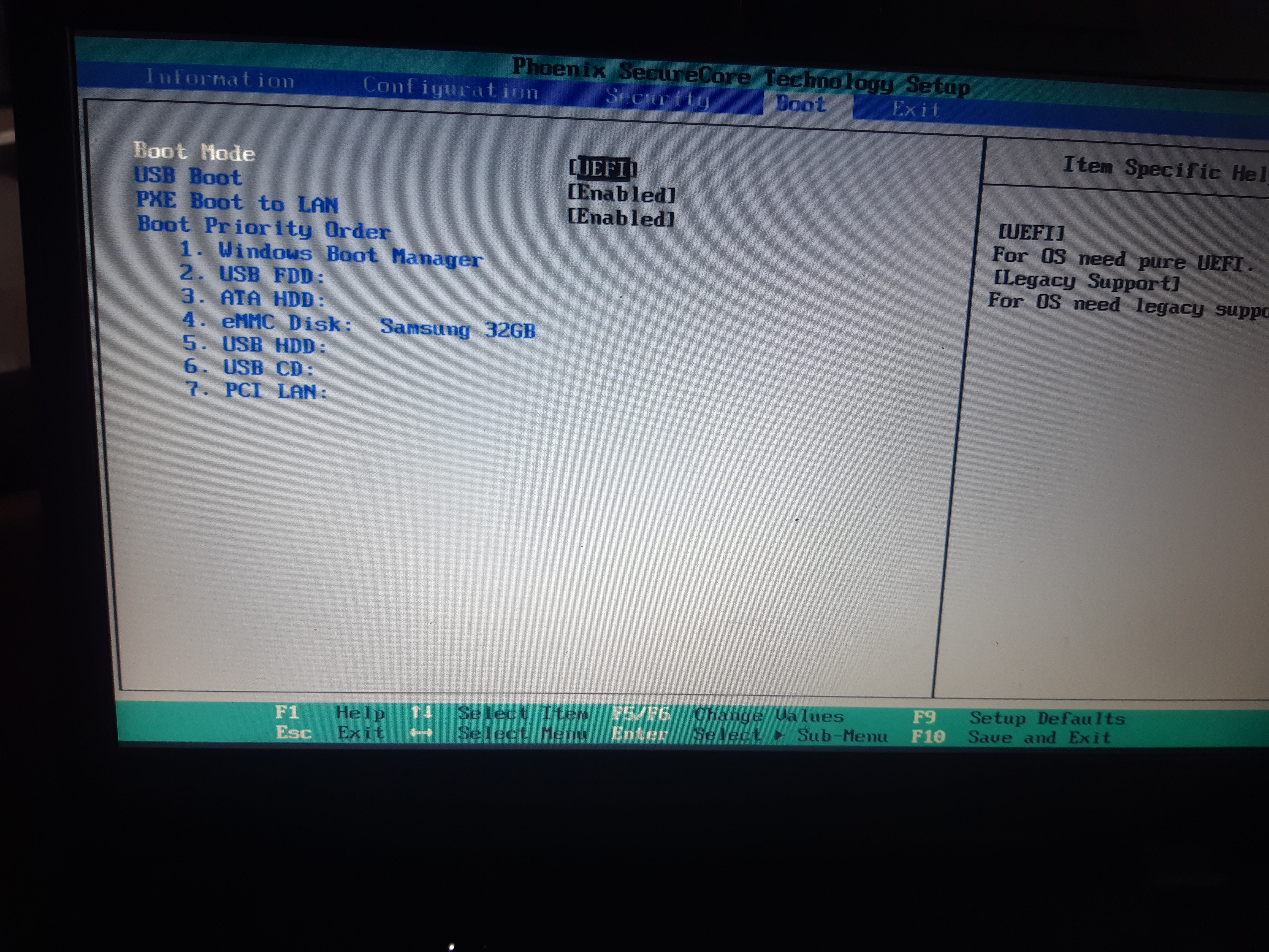

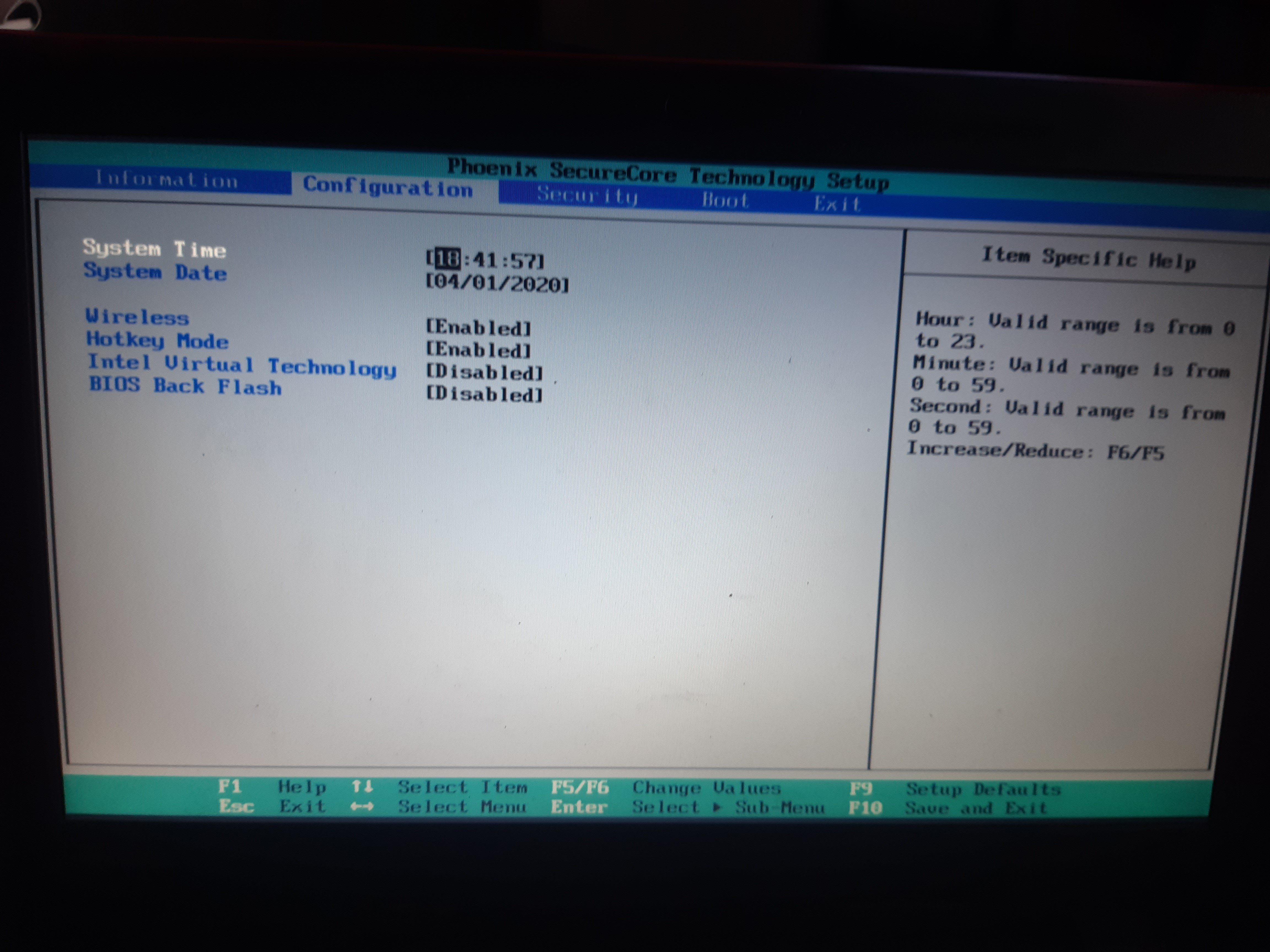

Davidak79 Odesláno 1. duben 2020 Odesláno 1. duben 2020 (upraveno) Zdar , před lety jsem pořídil dceři noťas do školy Lenovo 100S - 14IBR . Bohužel pouze s pamětí 32 Gb. Nějakou dobu to bylo OK ale momentálně je plnej ,nejde ani aktualizovat . Chtěl jsem vyměnit disk ale je integrovanej na desce , byl tam volnej slot M.2 slot tak jsem koupil disk. Zapojil jsem ho jenže ho pc nevidí , nevidí ho ani správa disků ani bios . Něco jsem hledal na netu .,nejsem z toho ale moc moudrej , je možnost že není povolenej port v biosu , tam se dostanu ale dál jsem ztracen. Dokáže někdo navést ? ( notebook je celkem nevyužitej proto to řeším ) Upraveno 1. duben 2020 uživatelem Davidak79 Citovat

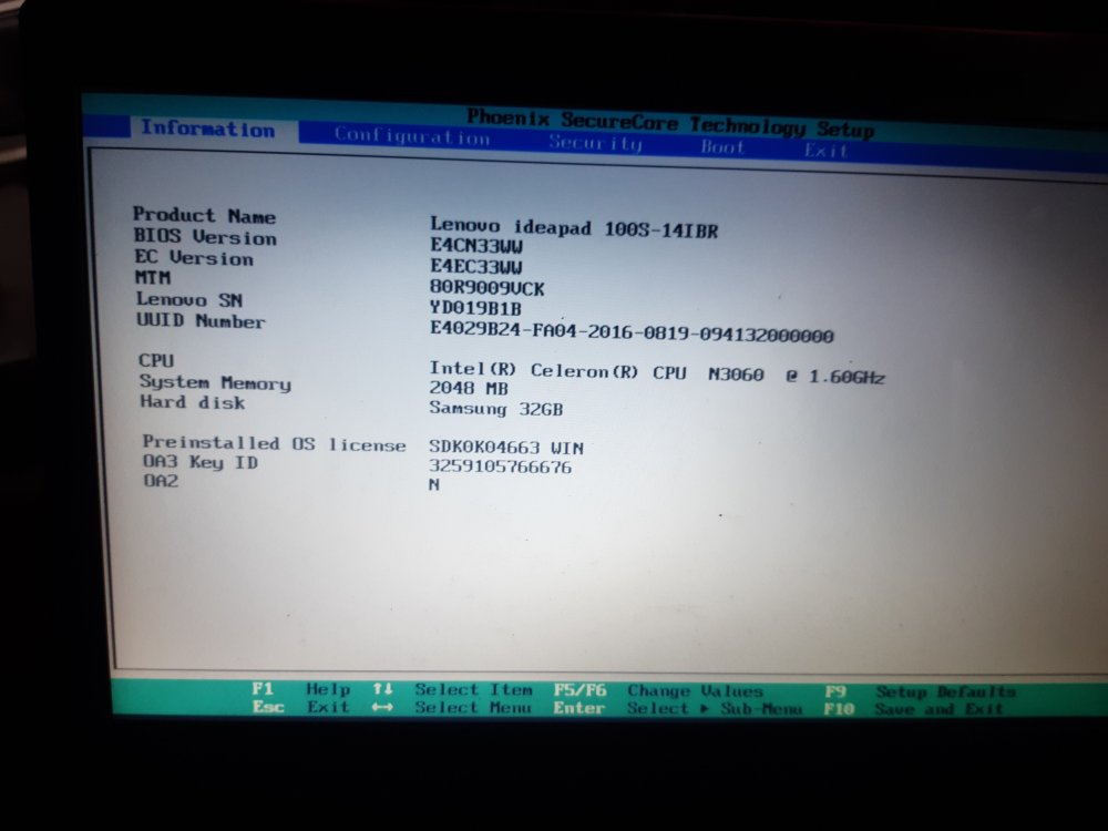

Davidak79 Odesláno 1. duben 2020 Autor Odesláno 1. duben 2020 myslel jsem si že jsem ho aktualizoval , stáhl jsem nějakej soubor a asi to nebylo ono , nebo to nebyl nejnovější Citovat
Davidak79 Odesláno 1. duben 2020 Autor Odesláno 1. duben 2020 bohužel se mi nedaří aktualizovat bios , hází to chybu 220 Citovat
Davidak79 Odesláno 1. duben 2020 Autor Odesláno 1. duben 2020 už to asi mám , bylo málo baterie Citovat
Davidak79 Odesláno 1. duben 2020 Autor Odesláno 1. duben 2020 bios aktualizován a disk pořád nikde Citovat
h4wk3y Odesláno 1. duben 2020 Odesláno 1. duben 2020 (upraveno) Cos přesně koupil za disk? Pošli odkaz... Rovnou nasměruju - zkontroluj, jestli jsi omylem nekoupil NVME disk. Patice M.2 je stejná, ale technologie NVME x SSD je nezaměnitelná... Upraveno 1. duben 2020 uživatelem h4wk3y Doplnění MotoMoto, Péťa a Davidak79 ohodnotil 3 Citovat
Davidak79 Odesláno 2. duben 2020 Autor Odesláno 2. duben 2020 Koupil jsem tento , už jsem si s tou možností pohrával že jsem koupil špatně https://m.alza.cz/gigabyte-nvme-ssd-128gb-d5693271.htm Citovat
Radek Hurvajz Odesláno 2. duben 2020 Odesláno 2. duben 2020 (upraveno) No jasny, to je NVME, takže vratit, vyměnit za klasicky M.2 Sata Dal bych asi tohle, pokud chceš šetřit vyber jinej, ale tady je o pulku vyšší životnost a rychlosti jsou taky ok - https://m.alza.cz/samsung-860-evo-m-2-250gb-levne-d5295766.htm Alza nenabizi 128GB nevim ale asi nejsou nebo co Upraveno 2. duben 2020 uživatelem Radek Hurvajz Davidak79 ohodnotil 1 Citovat
Davidak79 Odesláno 2. duben 2020 Autor Odesláno 2. duben 2020 (upraveno) Já sem xxxx , už to vidím, v záložce mám ten správně a proklikal jsem někam špatně . No nic no , objednám další děkuji za radu Upraveno 2. duben 2020 uživatelem brixtr slušně prosím! Citovat
