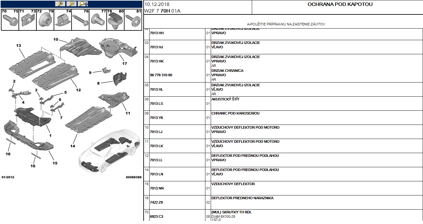

caligula Odesláno 10. červenec 2019 Odesláno 10. červenec 2019 Zdravím. Mám rozbité kryty podvozku od motora až po stranu spolujazdca. Vedel by niekto prosím dať obrázok zo service boxu, čo sú to za kryty a akými úchytkami sú uchytené. Prípadne ak by niekto vedel poradiť dobré autovrakovisko na západnom Slovensku. Ďakujem. Citovat
MJSytic Odesláno 10. červenec 2019 Odesláno 10. červenec 2019 Dáš prosím VIN? Bude se to lépe dohledávat Citovat
caligula Odesláno 10. červenec 2019 Autor Odesláno 10. červenec 2019 Ďakujem za ochotu. Ale už sa mi konečne podarilo prihlásiť do service boxu. VIN VF38DRHF8AL023230 Budem potrebovať asi 12 a 13. Ale ta trináska nie je v zozname. Znamená to že je spolu s tou 12-tkou. ? Citovat
inoxing Odesláno 10. červenec 2019 Odesláno 10. červenec 2019 (upraveno) Výkresy jsou shodné pro "všechny verze" a podle VIN ti pak vypadne v serviceboxu jen to, co je na tvem aute. Takze muzes mit 12 a 13 na vykresu, a v seznamu soucastek mas jenom 12. Kdybys hledal bez VIN, tak tam budou vsechny cisla v seznamu soucastek. Upraveno 10. červenec 2019 uživatelem inoxing Citovat
Che Guevara Odesláno 11. červenec 2019 Odesláno 11. červenec 2019 (upraveno) Můžeš mít buď 12 nebo 13. Ne obě. Podle VIN máš tedy 12 bez díry. Tipnul bych, že budeš potřebovat 12 a 14. Upraveno 11. červenec 2019 uživatelem Che Guevara Doplnění Citovat
