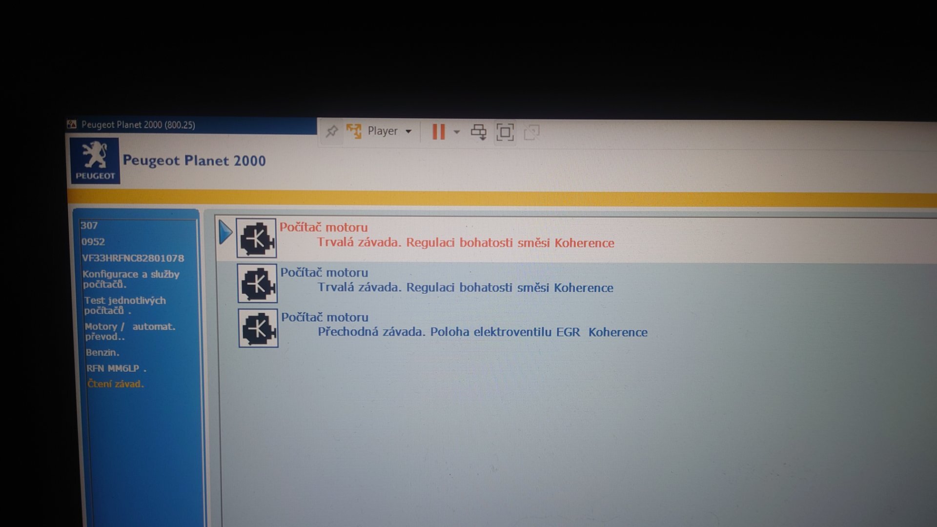

VojtouNerCZ Odesláno 11. listopad 2023 Autor Odesláno 11. listopad 2023 (upraveno) Auto včera během jízdy vyhodilo kontrolku motoru. Už jsem myslel že egr, ale zas si vymyslelo něco nového. Kód žádný. @inoxing nějaké moudro? Napadají mě tak svíce. EGR koherence tam visí už měsíc (asi 2k km) a to se nijak nemění. Dokud nevyhodí kontrolku ten, řešit ho nebudu. Navíc jsem dnes dojížděl k parkovišti, sešlápl spojku, vyřadil a auto zdechlo. Upraveno 11. listopad 2023 uživatelem VojtouNerCZ
Roman Bazi Odesláno 11. listopad 2023 Odesláno 11. listopad 2023 Hodně autům, které jsou předělány na LPG, svítí kontrolka motoru stále, kvůli nízkým emisím, ale to Ty určitě víš. Hází to pak různé chyby. VojtouNerCZ ohodnotil 1
VojtouNerCZ Odesláno 11. listopad 2023 Autor Odesláno 11. listopad 2023 To vím. Ale jelikož auto od začátku roku fungovalo jako generátor náhodných chyb, už jsem z toho trochu naprášky xD
inoxing Odesláno 12. listopad 2023 Odesláno 12. listopad 2023 Regulace bohatosti by mel byt problem s plynem. Muze vaznout vstrik, filtr, netesnost nejake hadice lpg u sani... Svicky, civka by to nemela delat, to jsou jine chyby- missfire.
