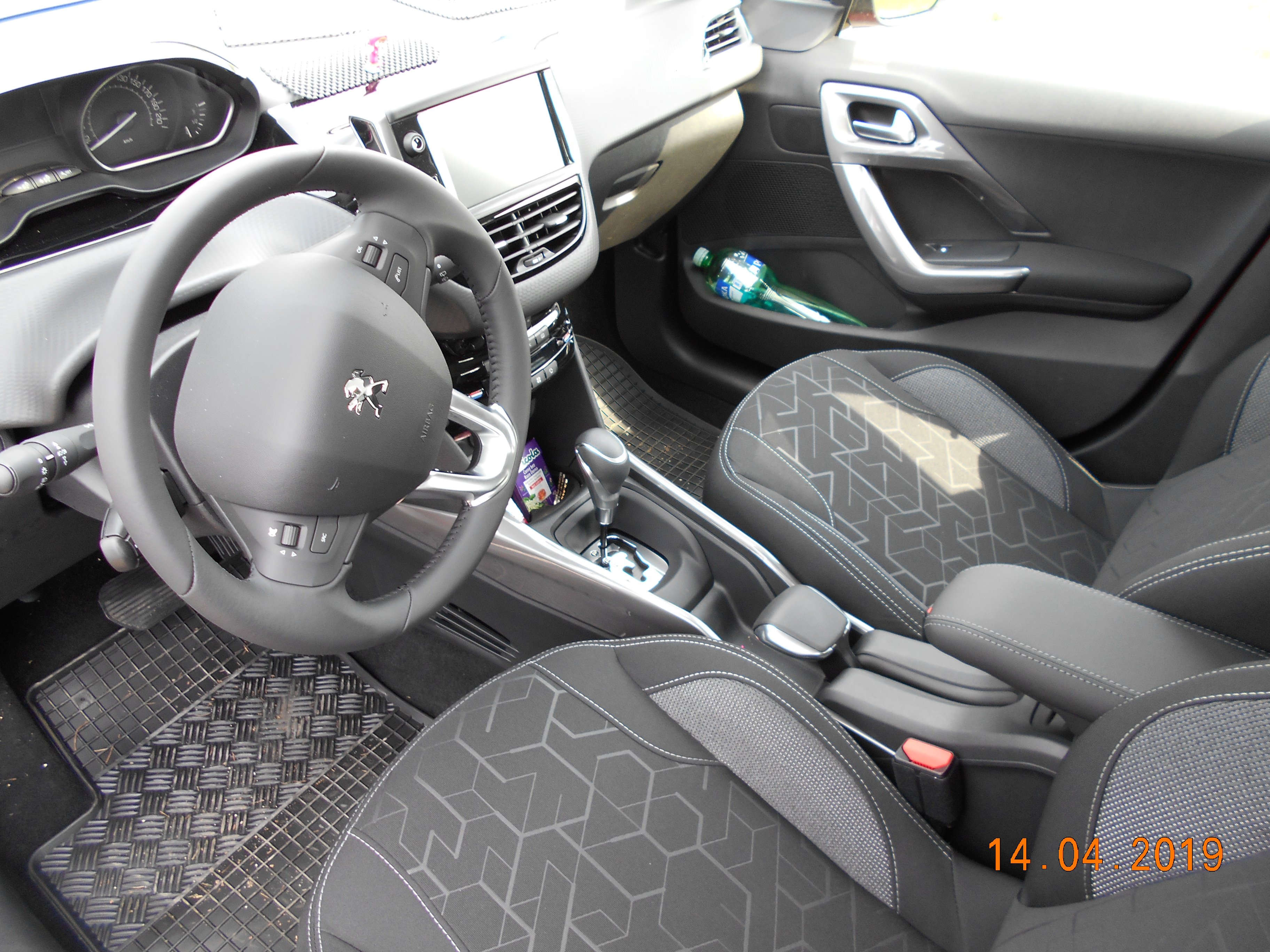

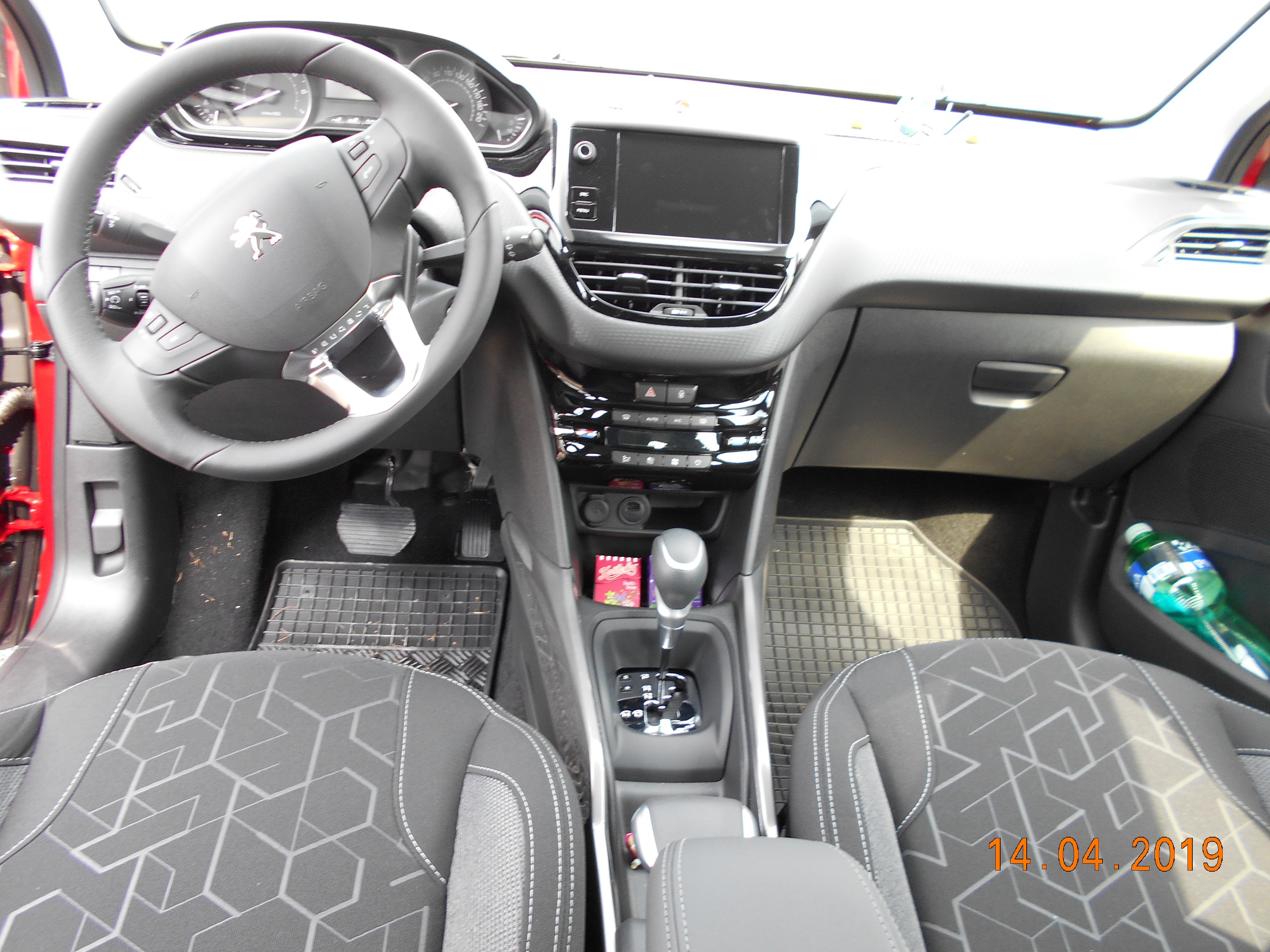

ozzy56 Odesláno 21. duben 2019 Autor Odesláno 21. duben 2019 (upraveno) tak konečně pár fotek Upraveno 7. květen 2019 uživatelem ozzy56 regius, Pepito, brixtr a 5 další ohodnotil 8

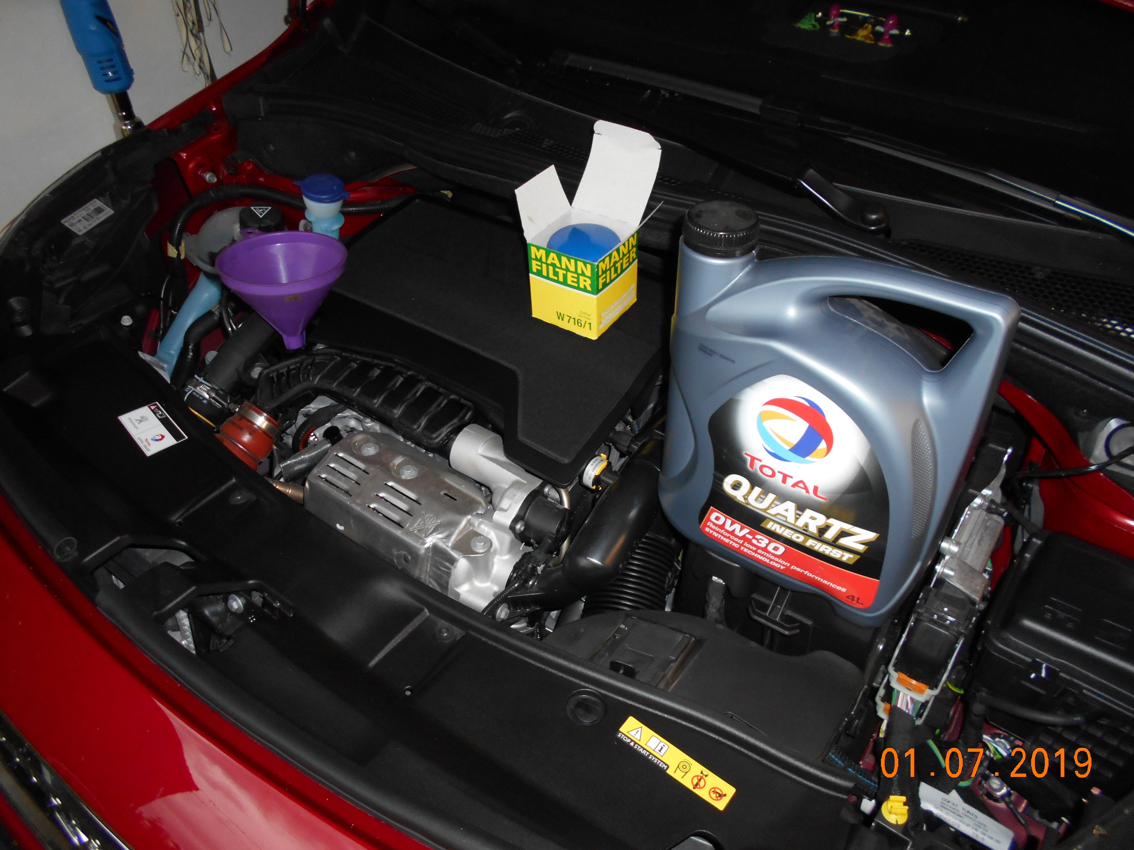

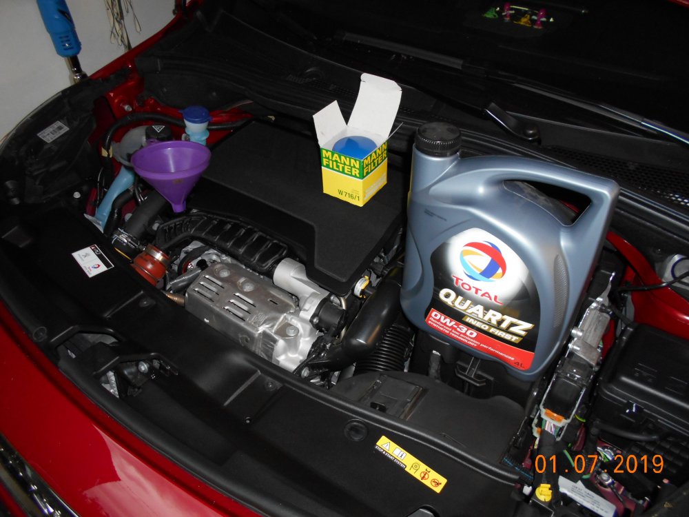

ozzy56 Odesláno 4. červenec 2019 Autor Odesláno 4. červenec 2019 (upraveno) včera jsem vyměnil olej v motoru (Total 0W30) při stavu 2500 KM i s filtrem (Mann), dnes vystříkal kapotu motoru Rezistinem ML pro INFO--výpustný šroub na vaně je na IMBUS 8mm , filtr na stole je origo Upraveno 7. červenec 2019 uživatelem ozzy56 HombreJM ohodnotil 1
ozzy56 Odesláno 4. červenec 2019 Autor Odesláno 4. červenec 2019 nevím to na 100%, ale řekl bych, že je to ocel. plech
pavelu96 Odesláno 4. červenec 2019 Odesláno 4. červenec 2019 @ozzy56 a magnet máš? ozzy56 ohodnotil 1

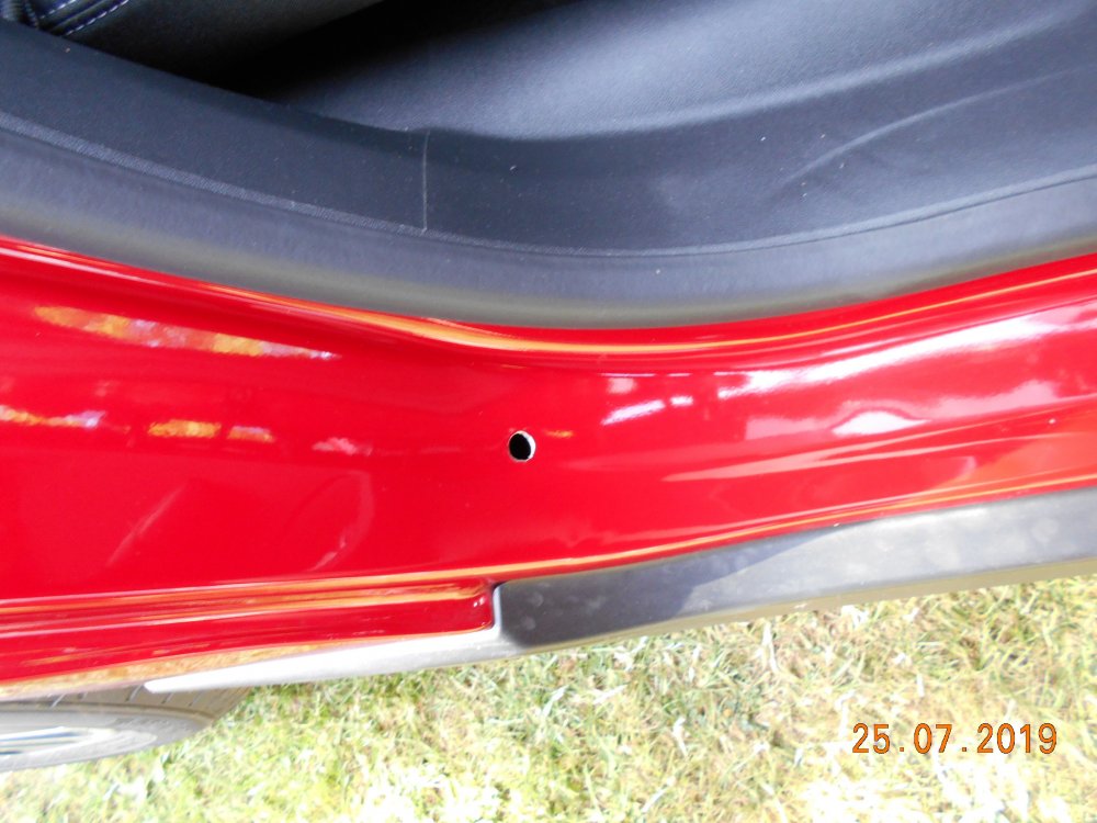

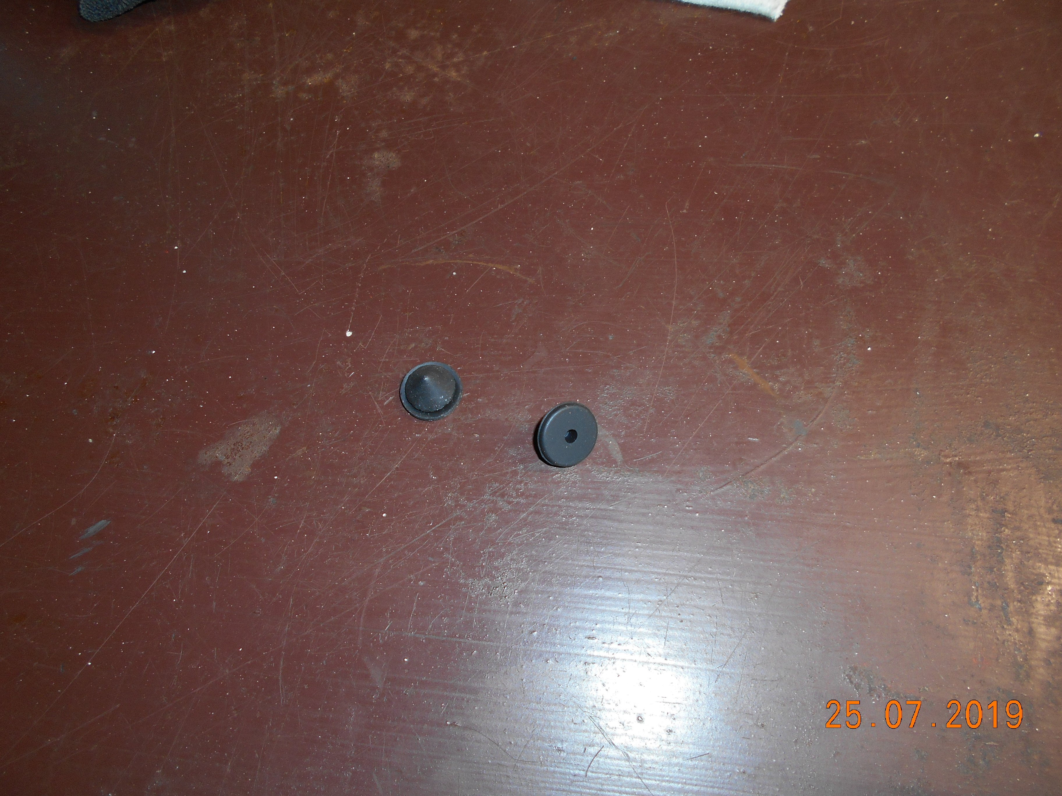

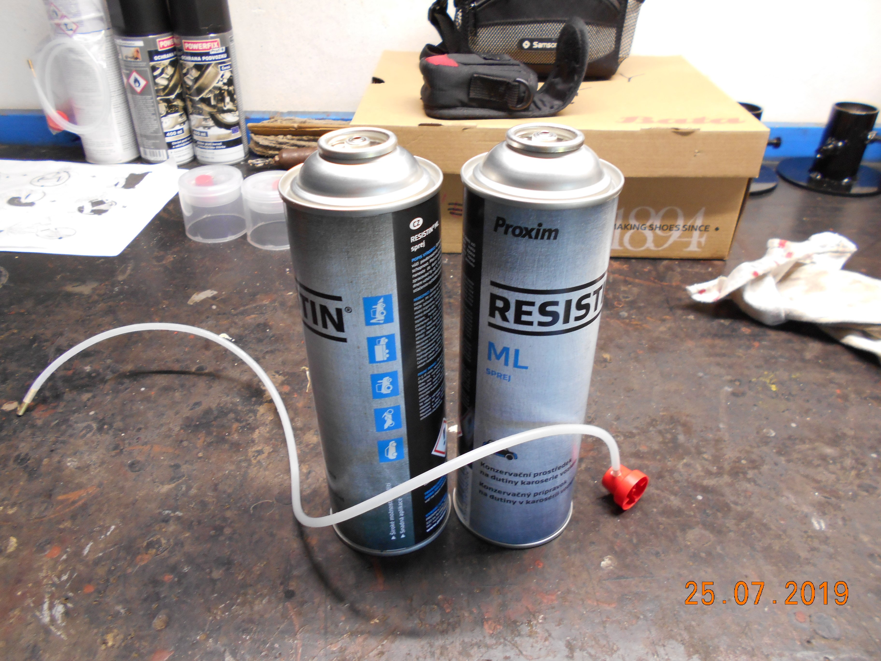

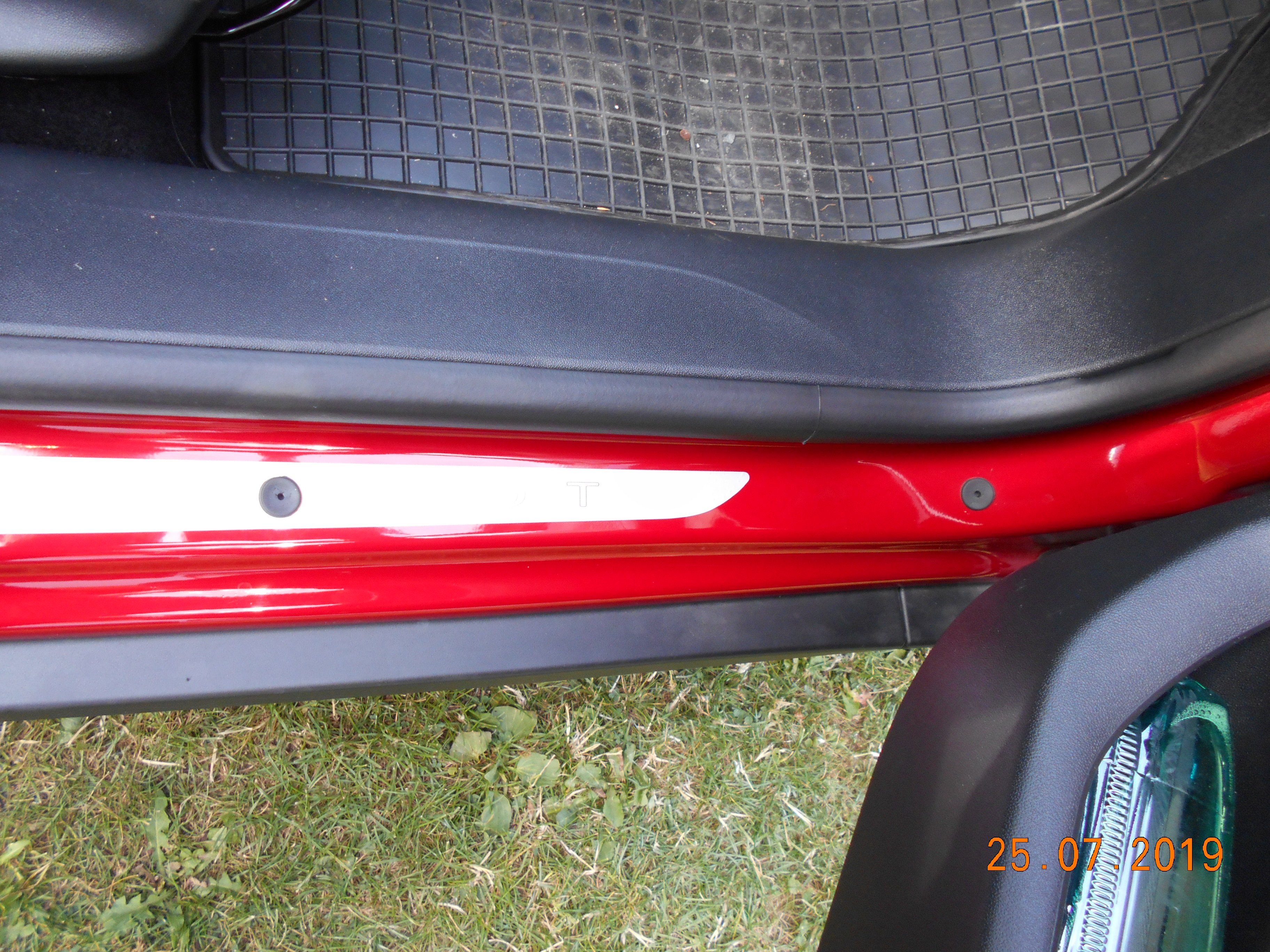

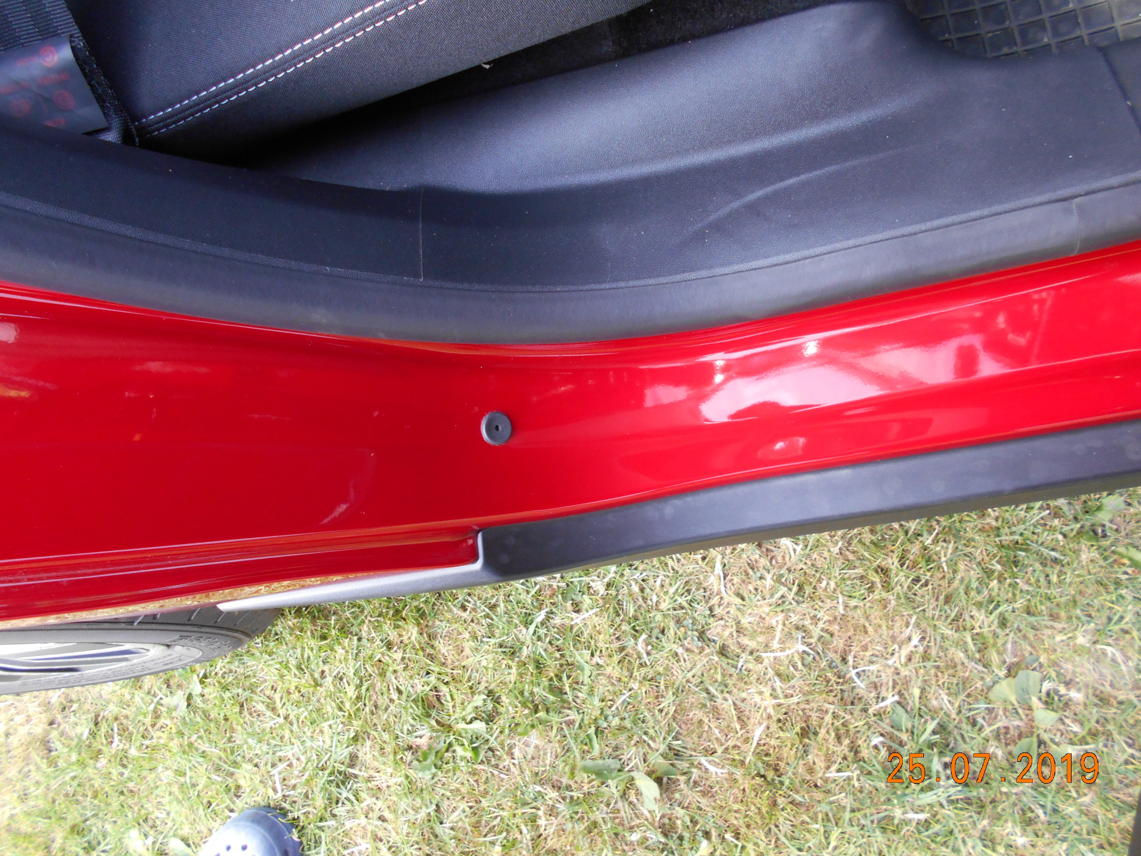

ozzy56 Odesláno 3. srpen 2019 Autor Odesláno 3. srpen 2019 (upraveno) minulý týden v těch vedrech jsem vystříkal prahy a dutiny na spodku, útlocitné povahy ať dále nekoukají-- prahy jsem totiž navrtal, do každého 2ks rezistinu spray, ale protože jsem se kdysi zabýval stříkáním dutin a podvozků v práci, můžu s plnou odpovědností říct, že i s těma sprejema je to super Upraveno 26. září 2019 uživatelem ozzy56
