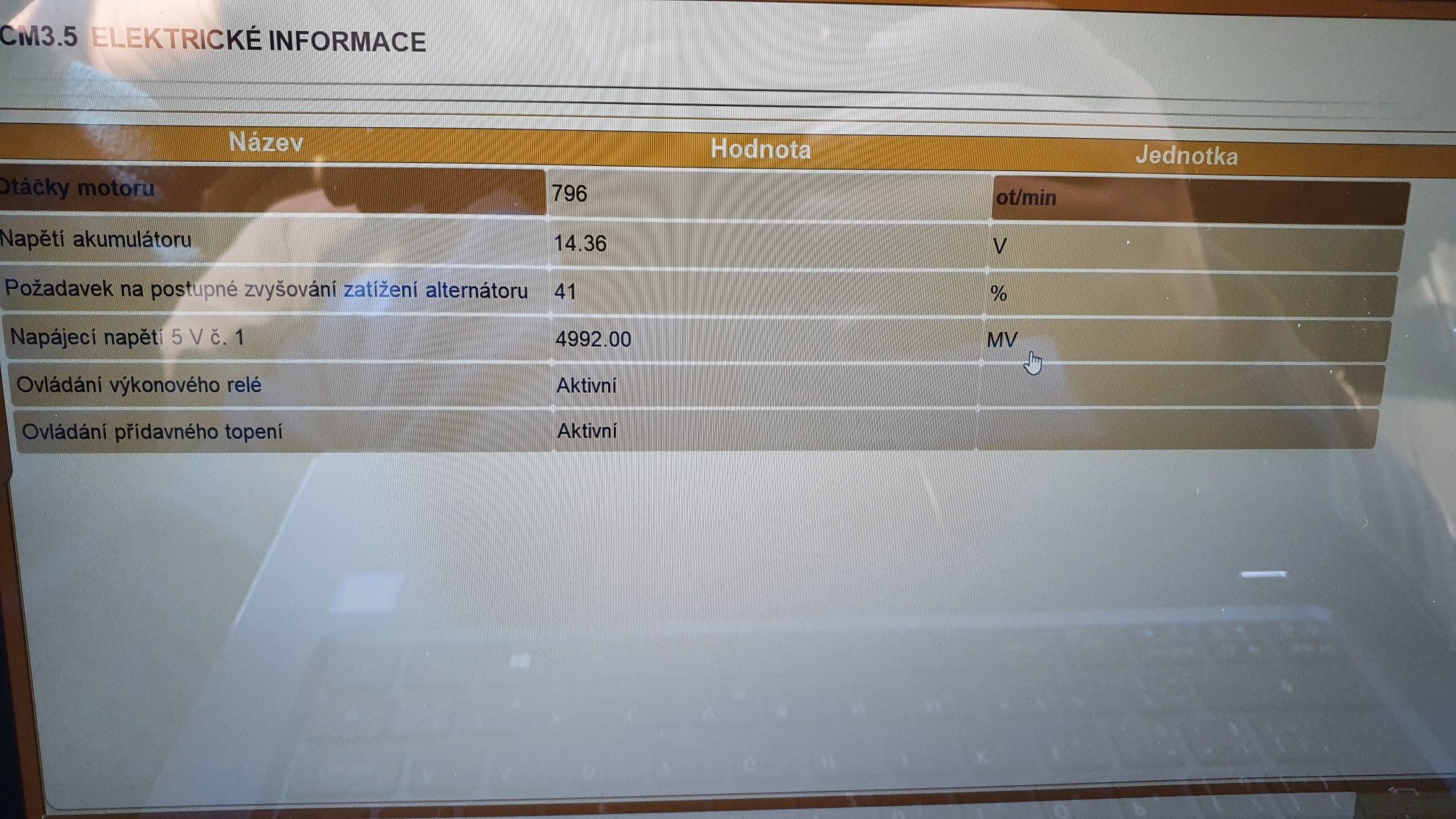

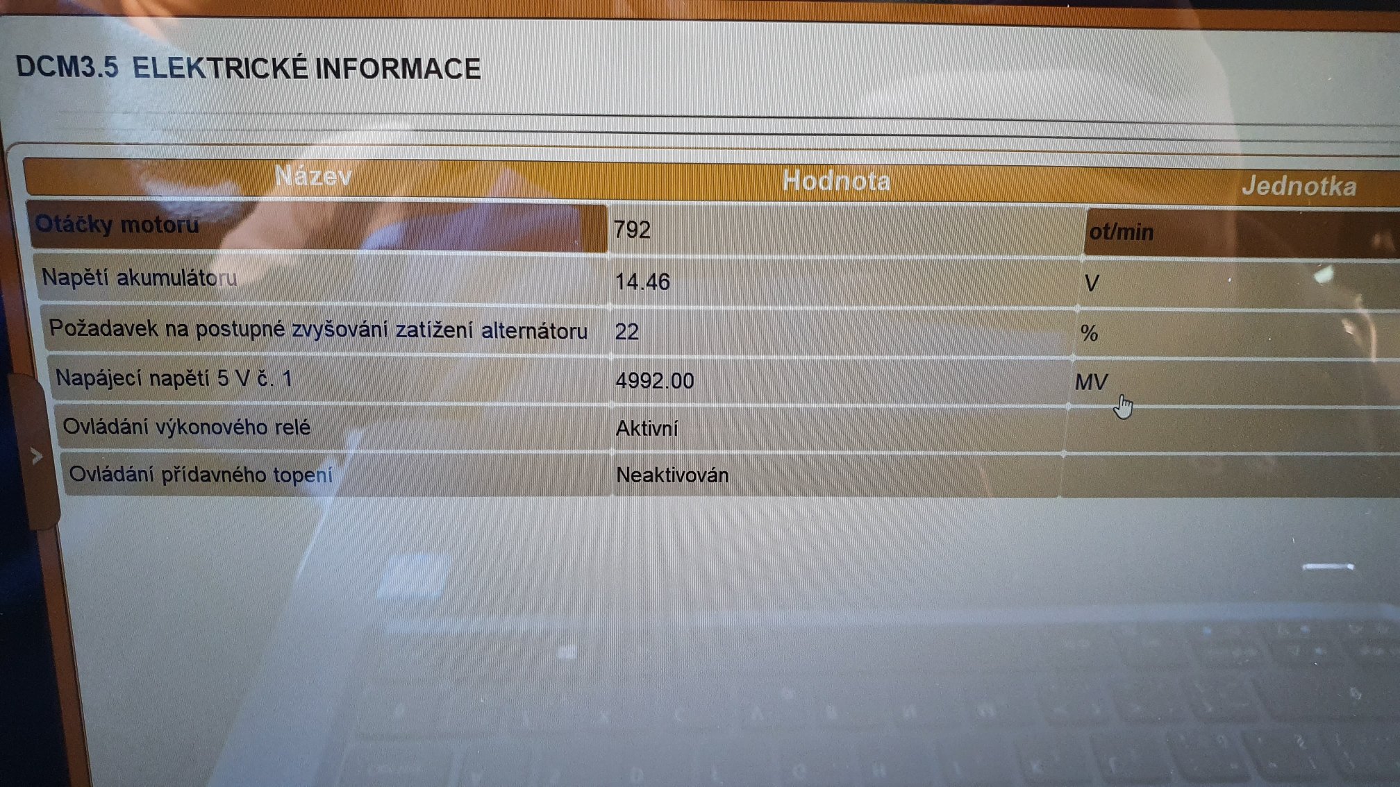

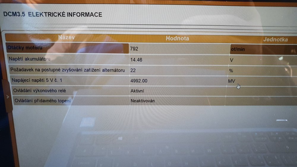

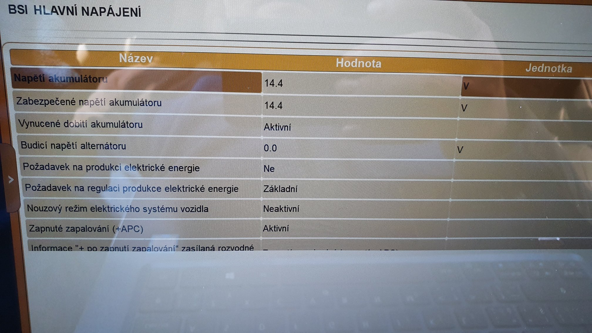

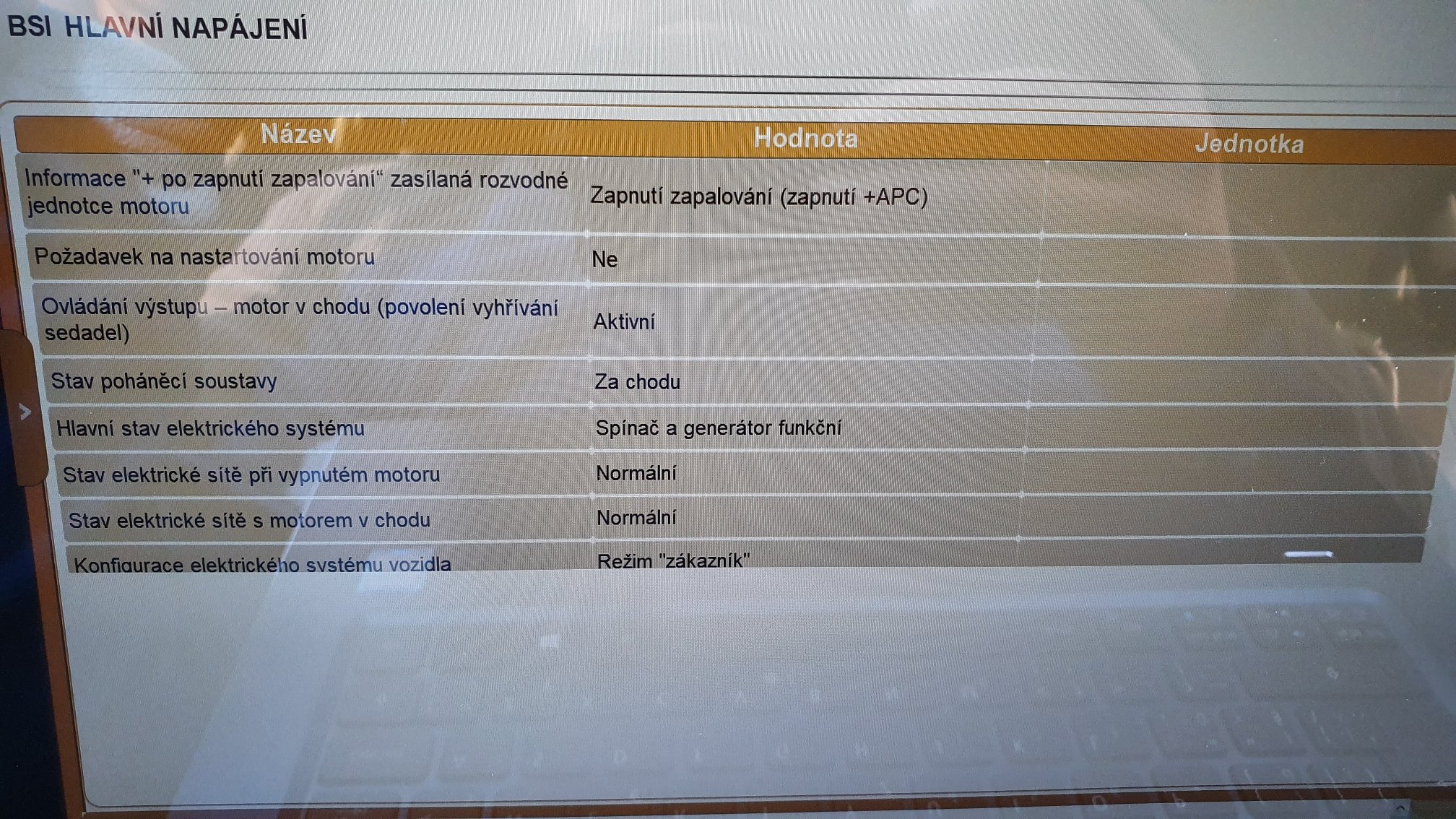

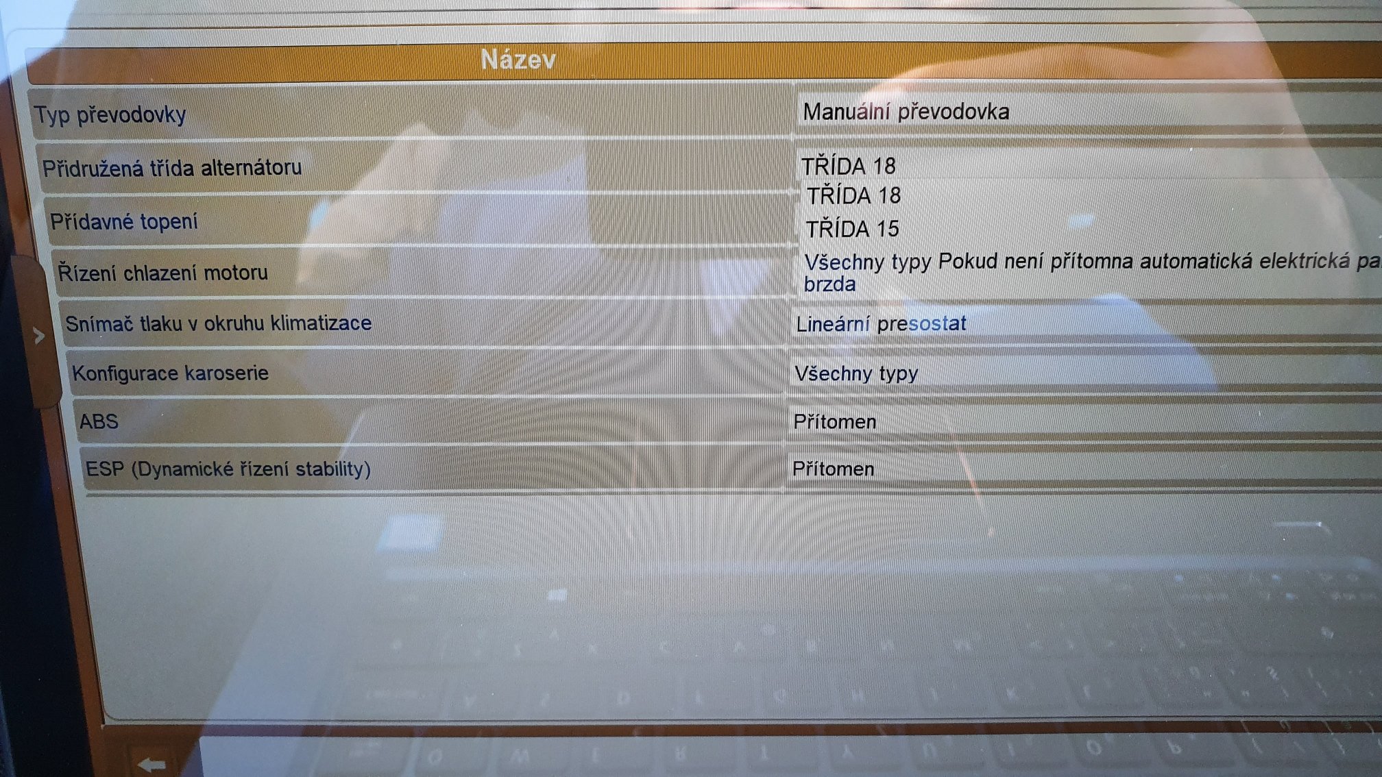

Xantik Odesláno 3. duben 2020 Odesláno 3. duben 2020 Tak tady jsou fota s nastavenim co kde lze a live data. Jednotka ECU: Nastavit lze pouze druh alternatoru (Class15 nebo Class18), Live data merene napeti a pozadavek od ECU na zatizeni alternatoru. Prvni se sepnutim 1000W elektrickym prihrevem, druha kdyz uz byl vypnut. Rozdil v zatizeni znatelny. Citovat

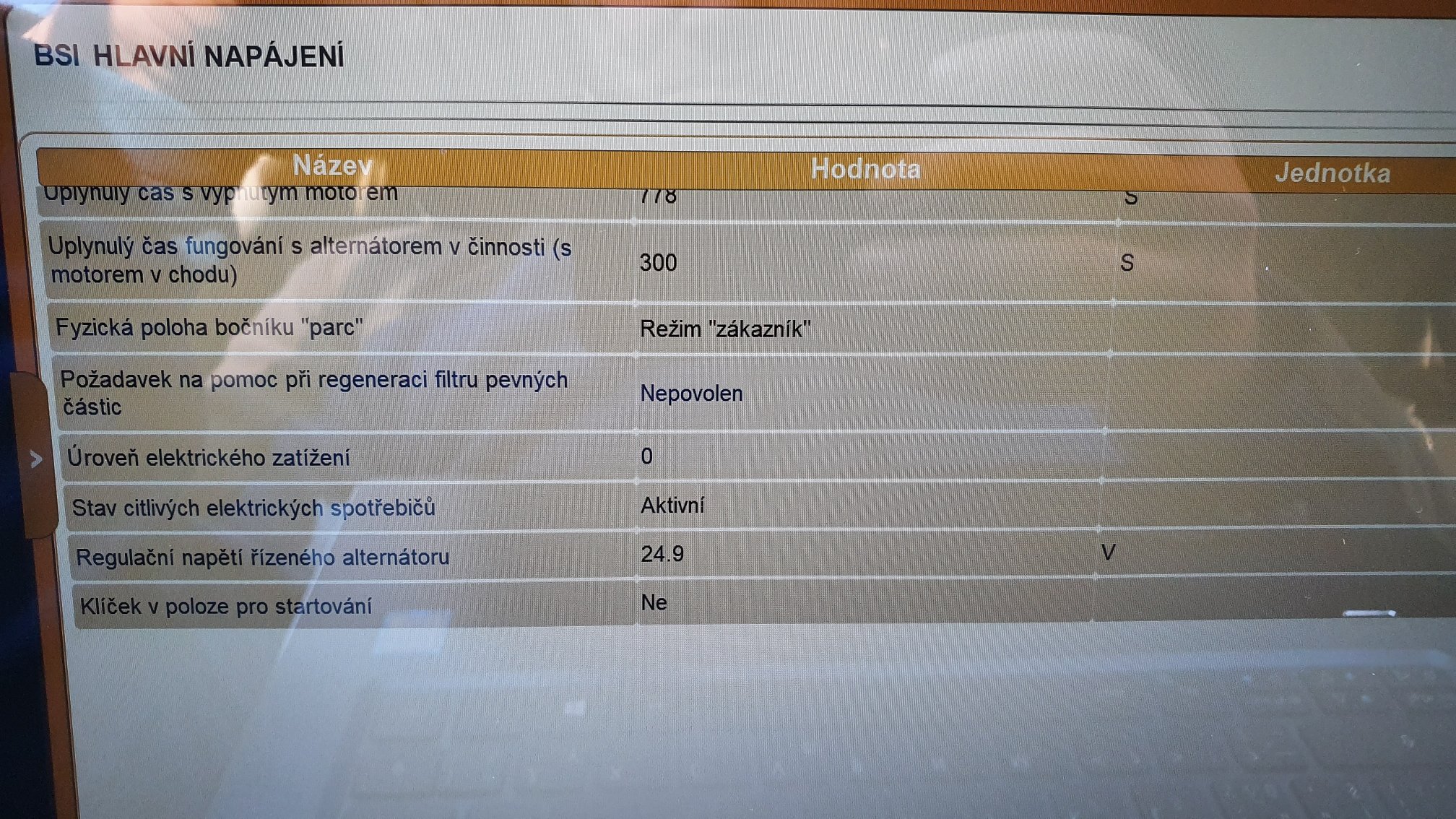

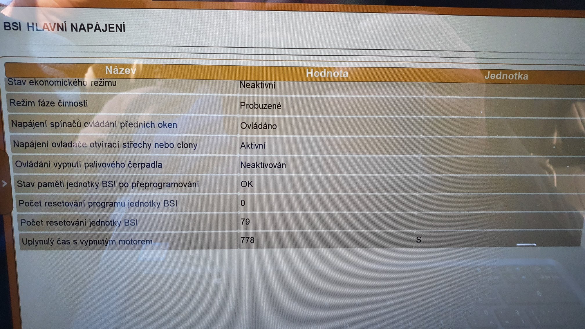

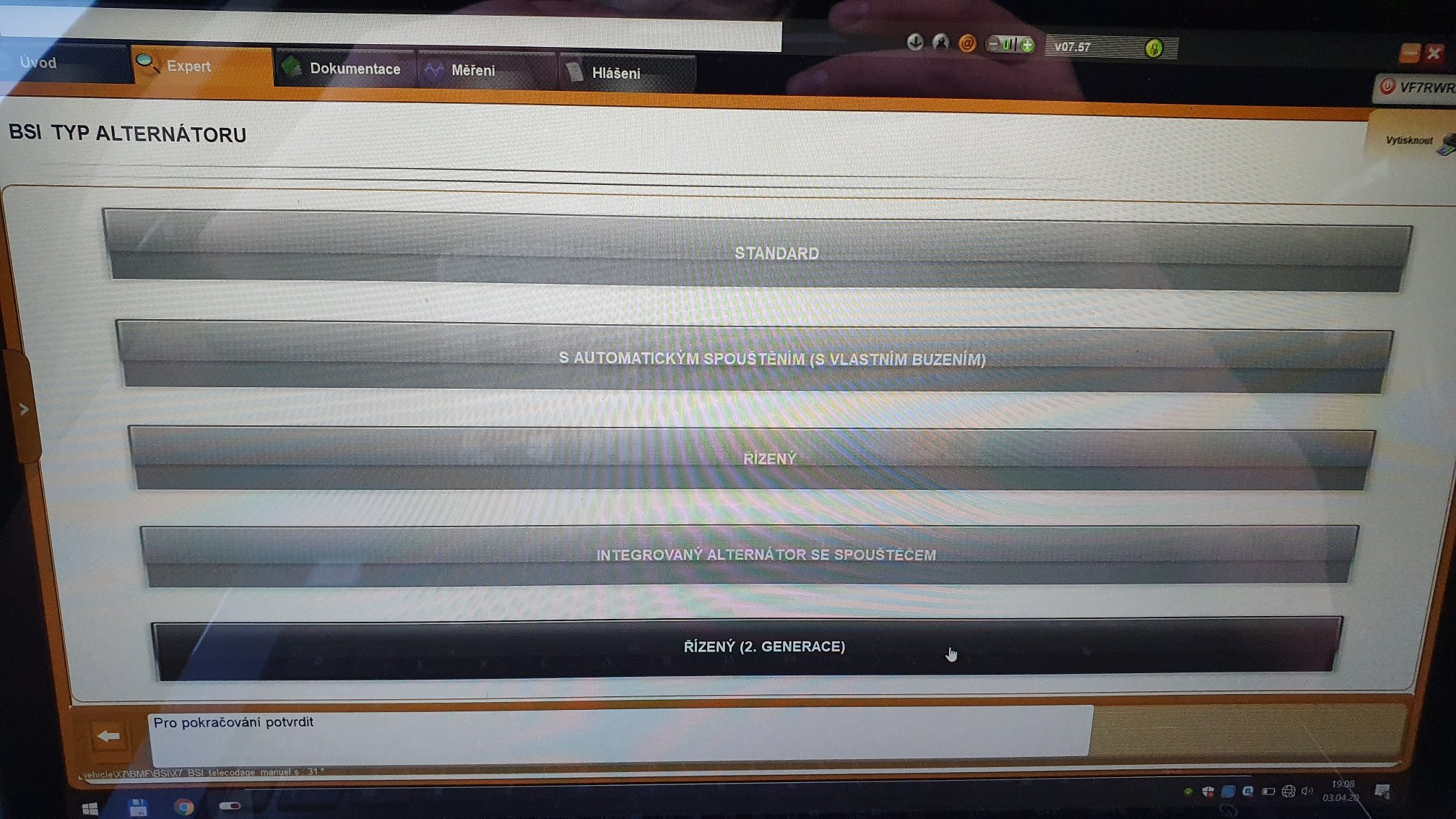

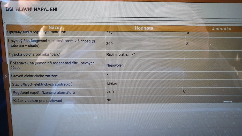

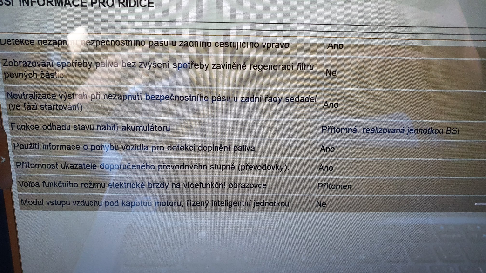

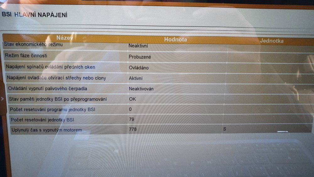

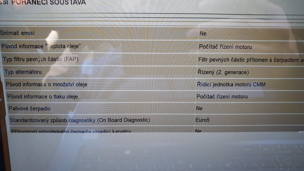

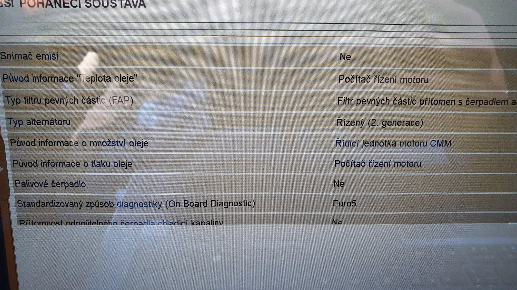

Xantik Odesláno 3. duben 2020 Odesláno 3. duben 2020 (upraveno) Jednotka BSI: Lze nastavit druh alternatoru v konfiguraci pod polozkou pohonna soustava, nastaveni zpusobu odhadu nabiti baterie v sekci informace pro ridice . V Live datech buzeni rizeneho alternatoru, atd viz foto Tady jeste nastaveni typu alternatoru v BSI v sekci konfigurace pohonna soustava, prednastaveno rizeny 2 generace. Upraveno 3. duben 2020 uživatelem Xantik Citovat

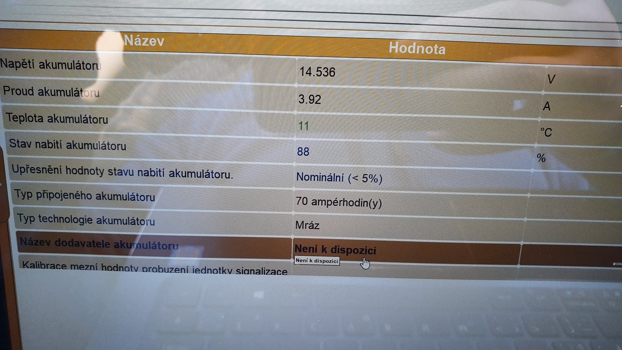

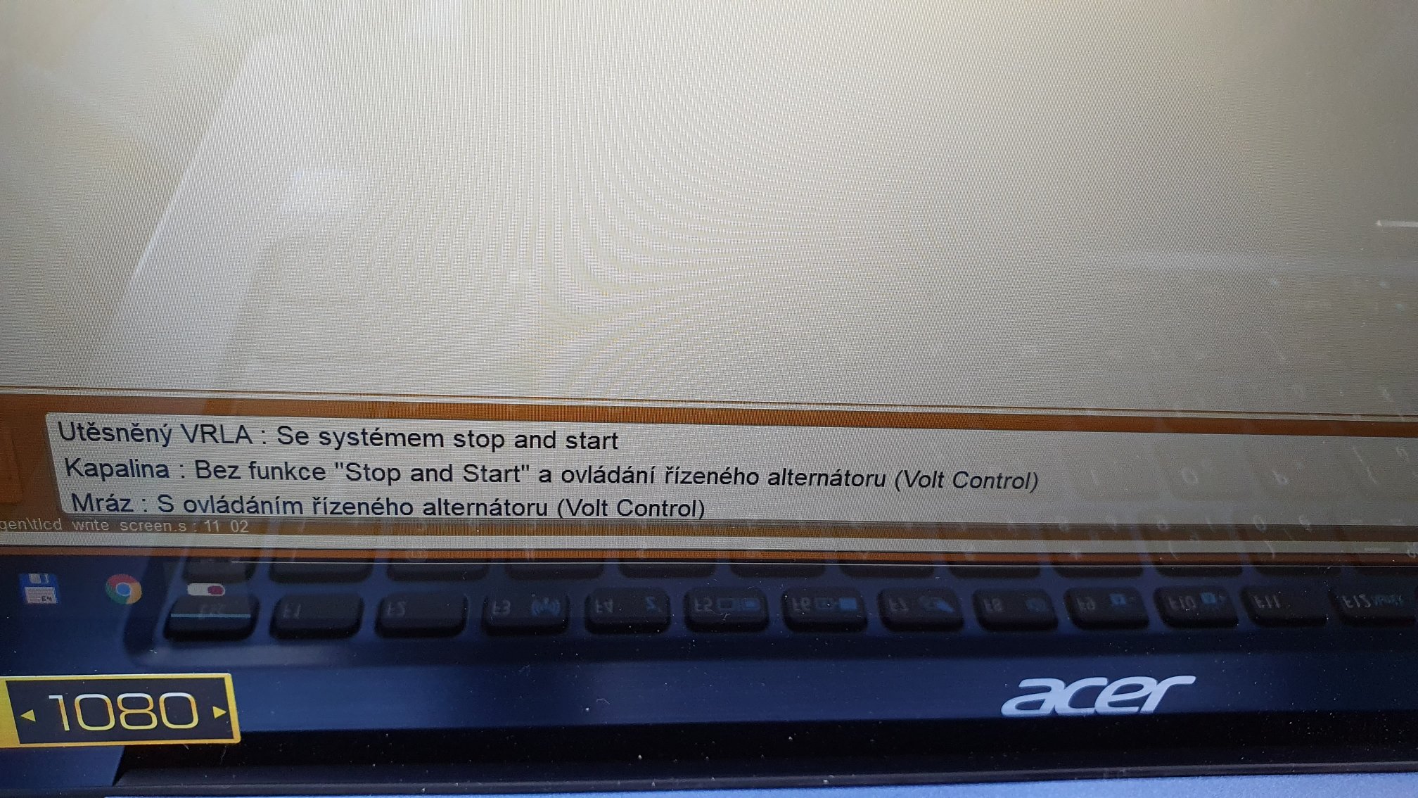

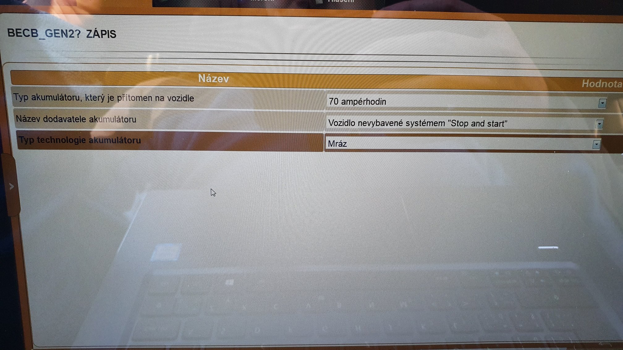

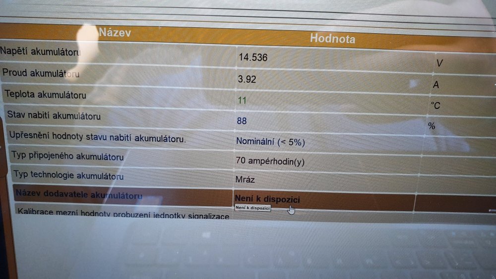

Xantik Odesláno 3. duben 2020 Odesláno 3. duben 2020 Jednotka na minus polu baterie BECN_GEN2: nastaveni kapacity baterie, typu baterie a systemu S&S. V Live data napeti, tekouci proud do baterie a procento nabiti baterie, atd... Citovat
MJSytic Odesláno 3. duben 2020 Odesláno 3. duben 2020 Pěkný A jaký typ baterky tam máš? Obyčejnou, nebo AGM? Jestli si dobře pamatuju u sebe, já tam mám fyzicky standardní a standardní (kapalina) mám i nastavenou přes DIAG Zítra na to zkusím zase mrknout Citovat
inoxing Odesláno 3. duben 2020 Odesláno 3. duben 2020 @Xantik Jojo- tak v BSI- Poháněcí soustava nastavit "Neřízený alternátor" (či standard etc.) a v jednoce BCEB nastavit "Kapalina" místo "Mráz" a vyzkoušej. Citovat
Xantik Odesláno 3. duben 2020 Odesláno 3. duben 2020 MJSytic: Ja tam mam klasickou uzavrenou kapalinu. Exide Premium 77Ah. Standart kapalina v nastaveni BECB je bez systemu rizeni Volt Control, ale jaky vliv to ma fakt netusim, jestli vubec nejaky. Inoxing: Ja nic prenastavovat nebudu pokud to bylo na me, me to reguluje jak ma. Uz konecne. Pokid to na me nebylo, obavam se, ze pokud rizeny prepnes na standart napeti mozna bude ok, ale myslim ze bude jen cca 14-14.2V ze pojede altik v nouzovem rezimu, tak jako kdyz odpojis datovy kablik od BECB jednotky na baterce. Nebude dochazet l regulaci vykonu altiku si myslim. Kazdopadne uz tim ze kdyz odpojis kabel od ty BECB jednotky na baterce a nedava tak info pres BSI jednotce motoru a jede altik v nouzaku, tak si myslim, ze i to prepnuti, ze odhad neridi BECB, ale BSI ma vliv na regulaci. Citovat
MJSytic Odesláno 3. duben 2020 Odesláno 3. duben 2020 Před hodinou, inoxing napsal: Jojo- tak v BSI- Poháněcí soustava nastavit "Neřízený alternátor" (či standard etc.) a v jednoce BCEB nastavit "Kapalina" místo "Mráz" a vyzkoušej. Tímhle nastavováním jsem si prošel viz návod. Zkoušel jsem měnit různé typy altíku a baterek. Nemělo to žádný vliv. Chovalo se to stále stejně Citovat
