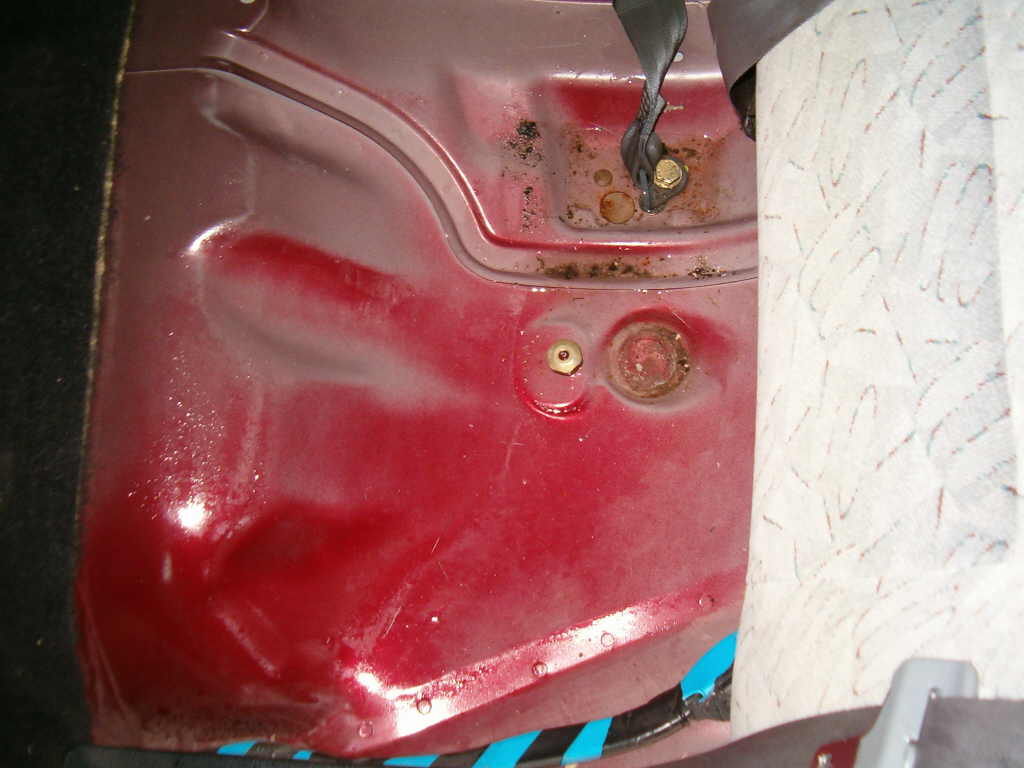

MJSytic Odesláno 20. únor 2006 Odesláno 20. únor 2006 Mám menší problém. Zjistil jsem, že mám pod zadníma sedákama za řidičem vodu. Musela tam být hodně dlouho, protože ten sedákovej díl byl zespoda totálně nasáklej a asi tak hodinu z něj tekla voda. Přišel jsem na to, že jsem si všimnul mokrýho pásu, co vede zkrs sedáky a drží takovej ten onenc na zacvakávání. Momentálně jsem to vysušil hadrem a sedák ještě suším a mám to sundaný a budu to zkoumat. Bohužel jak na schvál je teď sucho. Přemýšlím jen odkud se tam ta voda vzala:myslim Napadají mně jen dvě věci. Buď se tam dostává skrs takový to kulatý(viz obr. - je tam takovej už divnej silikon) - co to je???? a nebo mi to tam stejká od šíbru - hadička by podle toho, co si pamatuju měla véct sloupkem za zadníma sedačkama na straně řidiče. S tou hadičkou se mi to ale moc nezdá - všude okolo to totiž je suchý, jen ten spodní ďolík - viz obr. http://web.quick.cz/MixJaySytic/406/voda.jpg Co vy na to? Citovat

MJSytic Odesláno 20. únor 2006 Autor Odesláno 20. únor 2006 No je to fakt divný. Budu muset jezdit bez sedaček, dokud nezjistím, odkud se to tam vzalo. Právě, že sedačka byla nacucaná od spoda. Zezhora to bylo suchý Druhá strana (za spolujezdcem) byla OK. Bylo to mokrý jen jak je ta fotka. Uvidíme ... Citovat
MJSytic Odesláno 20. únor 2006 Autor Odesláno 20. únor 2006 No je to fakt napikaču. Sem si toho všimnul náhodou. Jinak bych o tom vůbec nevěděl a krásně by mi to tam hnilo Zkusím s tím vjet do myčky a uvidíme. Pokud tam pak voda nebude, tak můžu vyloučit šíbr - aspoň... Citovat

Tommy306 Odesláno 20. únor 2006 Odesláno 20. únor 2006 nedávno sem řešil něco podobnýho u 306ky...když jsem kupoval potahy, tak jsem zjistil, že je zadní sedačka na pravý straně zespoda mokrá a pravá část kufru taky...nechal jsem to v servisu zvednout, jestli to tam nechčije od podběhu nebo podobně, nakonec servisáka napadlo, že by to mohlo bejt světlem, že už se s tím taky setkal...oddělal svetlo a do půlky v něm byl led:o...tak to kolem světla zatěsnil a já doma při vyndávání toho tlumícího materiálu, co je pod sedačkama a kobercem v kufru zjistil, že je v podlaze několik \"děr\" zašpuntovaných takovým gumovým kolečkem (nevím k čemu slouží, ale měl jsem je i u audiny:myslim) a jak to auto bylo od předchozího majitele ?uklý na zadek, tak to někdo vevnitř ledabyle vyklepal, že ty gumy tam nedržely a přímo tam cákala voda, tak sem to nechal zatěsnit jakýmsi sililkonem a od tý doby sucho... Citovat
lukr Odesláno 20. únor 2006 Odesláno 20. únor 2006 Měl jsem stejnej problém, i když menší. Zvlhla jen ta tlumící deka. V tý prohlubni ale mám černou plastovou záslepku (na tvý fotce ji nevidim) a ta byla volná. Tak trocha silikonu zatím pomohla. Citovat

bobo7 Odesláno 21. únor 2006 Odesláno 21. únor 2006 Kolikrat je to zahada ja nemohl prijit na mokro u spolujezdce-mokro pod kobercem u 309.Bylo tam mokro jen kdyz bylo auto mirne nahnute na levou stranu.Voda kapala na tapecir a potom podtekala do auta pres tesnici gumu.Kdyz auto stalo rovne bylo sucho. Citovat

Fx Odesláno 21. únor 2006 Odesláno 21. únor 2006 Pokud jde o ty špunty a díry, tak ty tam jsou tuším kvůli lakování kastle ve fabrice. Kastle se tuším máčí v barvě a těmahle dírama potom barva odtéká... Citovat
MJSytic Odesláno 21. únor 2006 Autor Odesláno 21. únor 2006 Tak pánové, včera jsem to testoval v myčce (120,- včudu:D) a šíbr to není. Voda doslova vletěla zespoda takovou vyhnutou dirkou, která se nachází za uchycením pásu (na fotce je zakrytá pásem) Nevím, k čemu tam je (možná, jak píše Fx - k odtoku barvy) ale každopádně tudy to tam teče. Takže jsem to vysušil, pak ještě pěkně pofoukal fénem, aby to bylo jo vyschlý a napatlal jsem tam univ. silikon. Zatím to nechám tak a budu jezdit bez sedaček. Má se zase zhoršit počasí, takže budou zase s*ačky na silnicích tak uvidíme, kde to ještě poteče... Zatím všem děkuji za tipy a rady Citovat

Pinďa Odesláno 23. únor 2006 Odesláno 23. únor 2006 Původně zaslal: MJSytic Tak pánové, včera jsem to testoval v myčce (120,- včudu:D) a šíbr to není. Voda doslova vletěla zespoda takovou vyhnutou dirkou, která se nachází za uchycením pásu (na fotce je zakrytá pásem) Nevím, k čemu tam je (možná, jak píše Fx - k odtoku barvy) ale každopádně tudy to tam teče. Takže jsem to vysušil, pak ještě pěkně pofoukal fénem, aby to bylo jo vyschlý a napatlal jsem tam univ. silikon. Zatím to nechám tak a budu jezdit bez sedaček. Má se zase zhoršit počasí, takže budou zase s*ačky na silnicích tak uvidíme, kde to ještě poteče... Zatím všem děkuji za tipy a rady Většinou na takových otvorech bývají ucpávky , nechydí tam? Skus ještě se podívat zespodu jestli ještě někde nechybí. Citovat
