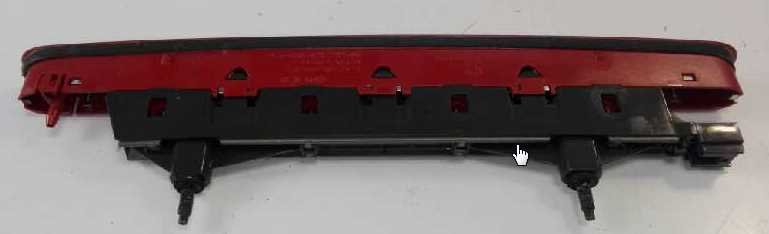

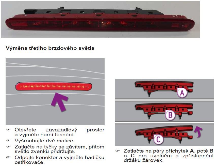

otojanicek Odesláno 10. prosinec 2018 Odesláno 10. prosinec 2018 Ahoj všem, už jste někdo měnil 5w žárovečku u 3. brzdového světla na vrchu kufru ? Dle navodu stačí sundat černý plat. kryt + vyšroubovat 2 matky a pak zatlačit na ty 2 tyčky se zavitem....a světlo má "vypadnout ven".....ale mě ani velkou silou po vyšroubování matek nejde to světlo uvolnit aby z krytu "vypadlo" a dalo se vyndat ven...... není tam nějaký háček, který se ještě současně při vysouvání musí šroubovákem zmáčknout ? Nebo mám použít ještě hrubší sílu když to budu vymačkávat zespodu přes ty 2 tyčke za zavitem ? Díky za info Citovat
MJSytic Odesláno 10. prosinec 2018 Odesláno 10. prosinec 2018 Co jsem kdy sundaval 3. světla na Peugeotech, tak bylo většinou přilepené těsnění a chtělo to hrubou sílu, abych ho z auta dostal Citovat
petrkaspi Odesláno 24. únor 2019 Odesláno 24. únor 2019 Ahoj já ho vyndaval kvuli stejnemu problemu......musí se více zatlačit je přilepené na těsnění......moje zjištění mě ale překvapilo protože světlo je od slunce uplně vypálené a rozpadlé......radši vůbec nevydavat a nebo rovnou vyměnit za nové. Citovat

Danikm Odesláno 6. duben 2024 Odesláno 6. duben 2024 Zdravim, jestli to nekomu pomuze, tak ja to udelal tak, ze jsem to kolem tesneni objel starou platebni kartou a tim svetlo "odlepil", pak az teprve tlacit na ty dve tycky se zavitem. Péťa a Dave_k ohodnotil 2 Citovat
