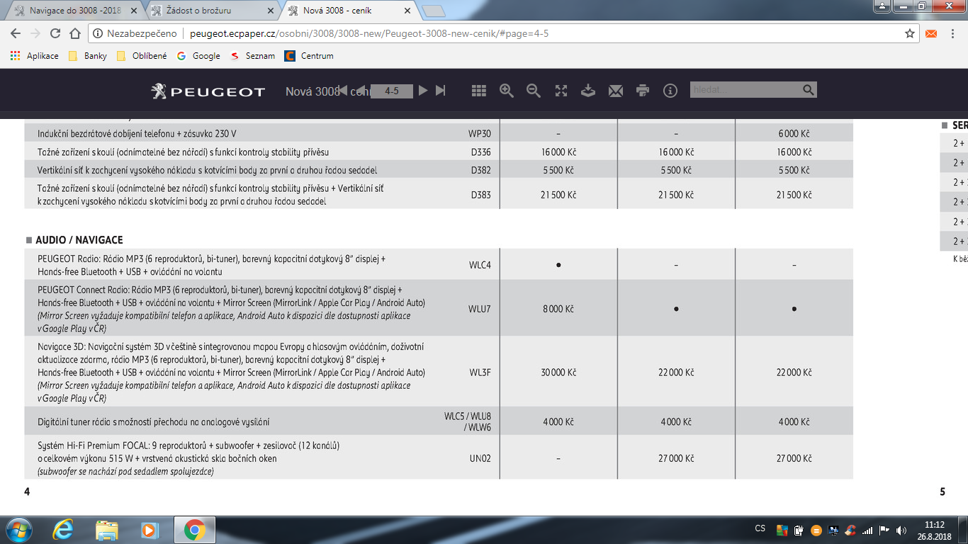

Laďa Odesláno 26. srpen 2018 Odesláno 26. srpen 2018 Jsou tři druhy audia/navigace v 3008 1. Radio MP3 - základ ve výbavě Active 2. Connect radio: radio MP3 + mirror screen 3. Navigace 3D a mates03 má ten 1. základní. Citovat
vozzyn Odesláno 26. srpen 2018 Odesláno 26. srpen 2018 Otec má 3008 activ a když zmačkne tlačítko navigace tak se pré nic nestane, ale auto není doma, takže to nemůžu vyskoušet. Citovat
mates03 Odesláno 26. srpen 2018 Autor Odesláno 26. srpen 2018 No když zmáčknu tlačítko navigace, napíše to "tato funkce není dostupná"... Jako dávat za navi 30 000 mi přišlo úchylný. Pokud to jde rozhýbat přes ten telefon, tak ok, ale pokud to nepůjde, nebudu dál řešit. Citovat
