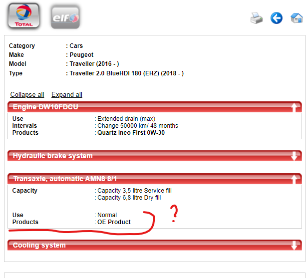

xSilver Odesláno 9. červenec 2021 Odesláno 9. červenec 2021 Tak sem byl moc zvedavej na to co me ceka a ted sem z toho tumpachovej .. Traveller 2.0 EAT8 180 2019 Doklikal sem sam az sem .. http://total-dnk.lubricantadvisor.com/advice.aspx?lang=eng&br=total&type=1d36668a43d2474ef8588c4523185b7f A zda se mi ze to este neni doladeny co tam bude .. Citovat
ChouLu Odesláno 9. červenec 2021 Odesláno 9. červenec 2021 Total nemá ještě tak nějak dořešenej olej po EAT8... nicméně cenově je to aktuálně v autorizáku cca 2t/litr Citovat
MJSytic Odesláno 9. červenec 2021 Odesláno 9. červenec 2021 @xSilver Vždyť jsme to v jiném vlákně teď řešili Momentálně se dá u nás koupit olej pro EAT8 buď pouze v autorizáku a nebo u Ravenolu. Jinou možnost jsme zatím nenašli. Úplně stejně to bylo před pár lety s EAT6. Nejdříve byl z "druhovýroby" Ravenol, a pak se přidali ostatní... Citovat
gadri Odesláno 10. červenec 2021 Odesláno 10. červenec 2021 (upraveno) Pre eat6 je predsa total fluidmatic mvlv. Pre eat8 bude iný? Ja si myslim, že ani nie. Neviem prečo s tým robia pri eat8 také drahoty. Upraveno 10. červenec 2021 uživatelem gadri Citovat
Návštěvník Odesláno 10. červenec 2021 Odesláno 10. červenec 2021 před 11 hodinami, MJSytic napsal: Jinou možnost jsme zatím nenašli. Mazací plány Castrol a Petro Canada nabídnou olej do dané převodovky Travelleru. Zda se nejedná o chybu, netuším. Citovat
MJSytic Odesláno 10. červenec 2021 Odesláno 10. červenec 2021 před 14 hodinami, gadri napsal: Pre eat8 bude iný? Ja si myslim, že ani nie. Neviem prečo s tým robia pri eat8 také drahoty. Protože AW1 vs AW2. Viz. tady @vagi právě, že zatím jsem našel nějaký kloudný popis a potvrzení "vhodnosti" jen u toho Ravenolu ATF T-ULV Fluid Ale věřím, že to je jen otázka času, než se objeví olej i jinde. Resp. než zaktualizují katalogy i jiné značky Citovat
