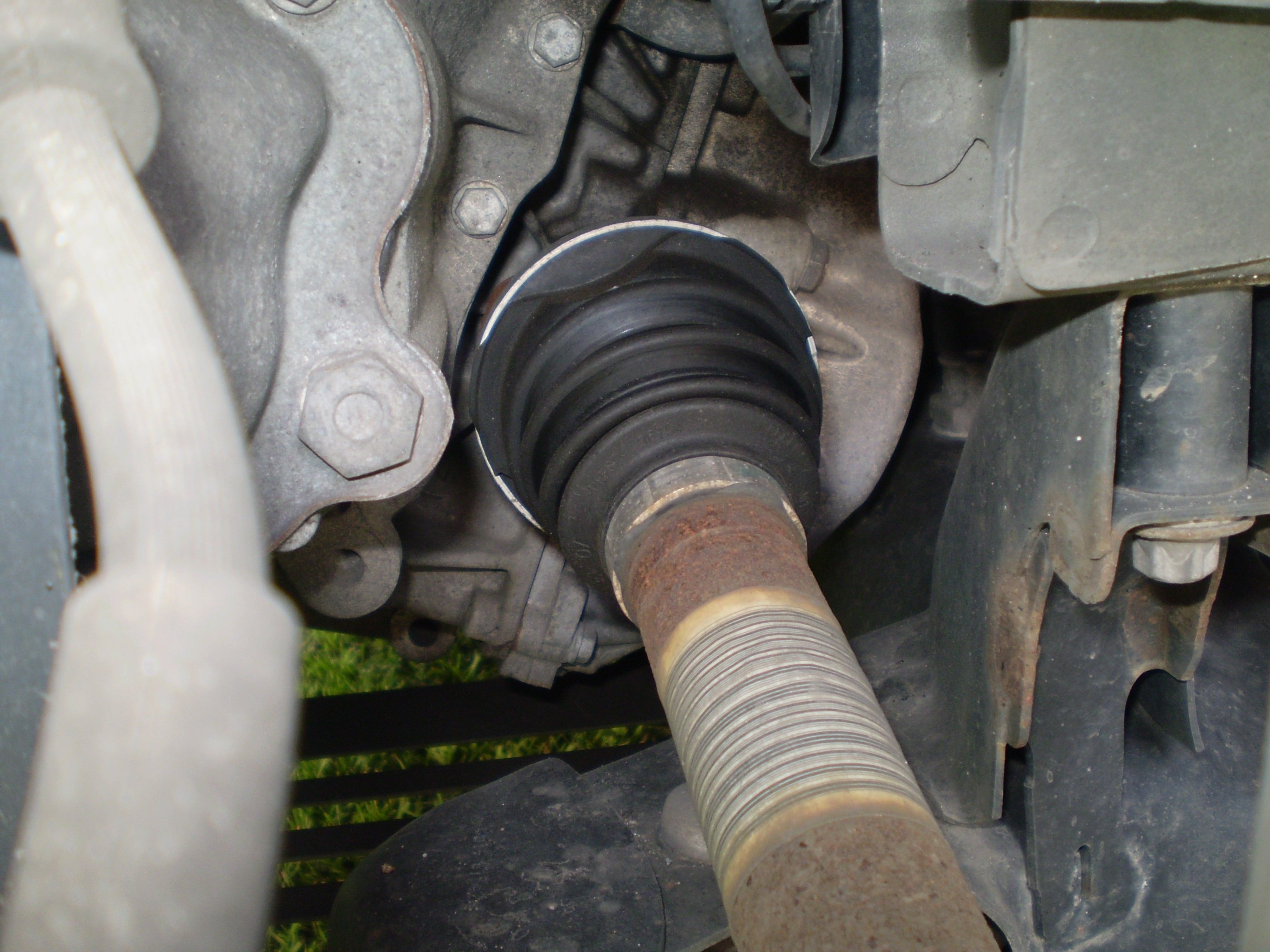

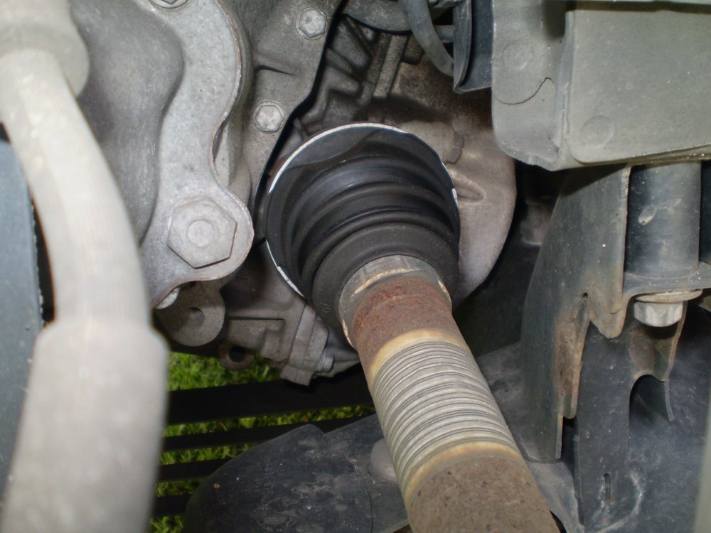

Tak jsem se do toho pustil s elánem a narazil jsem...  Šroub co fotil ozzy nemám, vše stejně velké hlavy a tak jsem koukl do motor. prostoru na převodovku a tam našel  (dle mého) nalívací zátku , ale tak blbě, že to je na vyndání baterky i s držákem. Viz foto.
Momentálně jsem ve fázi vykapávání, tak potom sesmolím něco jako návod. Zatím je to co do náročnosti na práci tak 6 z 10. A ta zátka, co jsem uvedl jako nalívací, je "odvzdušňovák", ale jde to přes něj nalít v pohodě.
