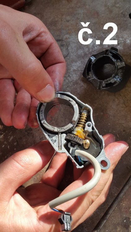

mmmb Odesláno 25. říjen 2019 Sdílet Odesláno 25. říjen 2019 Ahoj, na dotazy posílám další fotky z rozdělání zrcátka. Bajonet se musí stlačit a otočit. Hodil se na to starý ventil. Pasoval rozměrem a dalo se s ním pěkně otočit. Citovat Odkaz ke komentáři Sdílet na ostatní stránky More sharing options...

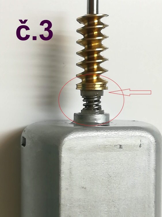

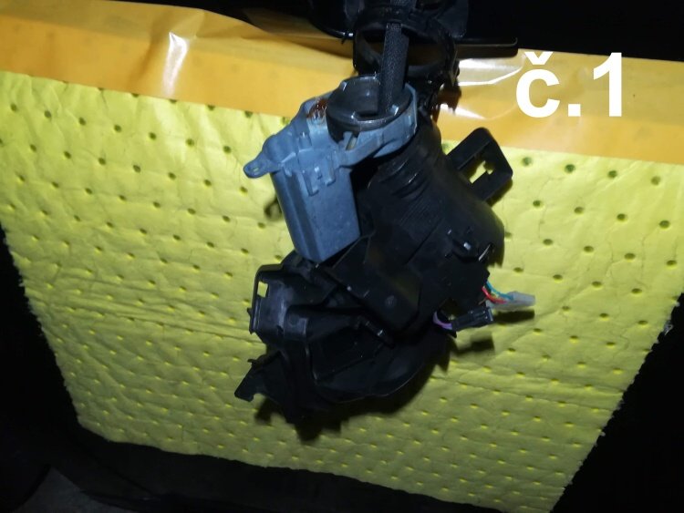

Multiplex406 Odesláno 8. prosinec 2019 Sdílet Odesláno 8. prosinec 2019 (upraveno) Tak že mi taky přestalo fungovat přiklápění levého zrcátka. Už to dělalo dříve a občas , ale dospělo to do fáze kdy to fungovalo 1 z 10. Došlo tedy na rozebraní , akorát se mi nechtělo rozebírat dveře tak jsem ho rozebral na dveřích viz foto č.1. čep jsem zamáčkl a otočil špičkama kleští na očka (zpětná montáž taktéž). Následovala demontáž motorku (zapůjčené foto od „mmmb“ foto č.2. A teď můj poznatek motorek šel rukou nezvykle ztuha protáčet a příčina ? hřídel motoru mezi šnekem a a výstupem je osazen pružinkou s dvěma třecími podložkami foto č.3. , které nevím z jakého důvodu vymezují axiální vůli hřídele a dochází zde k jistému tření a to je dle mého názoru problém, protože to bylo hodně zanesený. Po vyčištění a promazání teflononovým olejem se hřídel začal otáčet mnohem lehčeji. Po zpětné montáži zrcátko zatím funguje. A co z toho plyne. Ovládání zrcátka nemá (koncáky) ukončení odklopení a přiklopení má mechanické dorazy a elektronika na motoru vyhodnotí při dorazu navýšení proudového odběru a vypne pohon. Pokud v průběhu přiklápění nebo naopak uděláte zrcátku mechanickou překážku zastaví se opět z důvodu navýšení proudu. Motorek nemá žádnou velkou sílu a pokud je přidřený nebo nějak mechanicky omezený jeho pohyb zvyšuje se odběr proudu hned po rozběhu a elektronika ho odstaví. Dle mého názoru pokud není vysloveně jasná elektrická závada ,bych vždy hledal v mechanice. Upraveno 8. prosinec 2019 uživatelem Multiplex406 ozzy56, adam_v1, mmmb a 2 další ohodnotil 5 Citovat Odkaz ke komentáři Sdílet na ostatní stránky More sharing options...
mmmb Odesláno 8. prosinec 2019 Sdílet Odesláno 8. prosinec 2019 Dobrý , mi ta pružina rukama stlačit nešla, asi máš větší páru . Tak na ty plastové podložek jsem se nedíval Citovat Odkaz ke komentáři Sdílet na ostatní stránky More sharing options...
