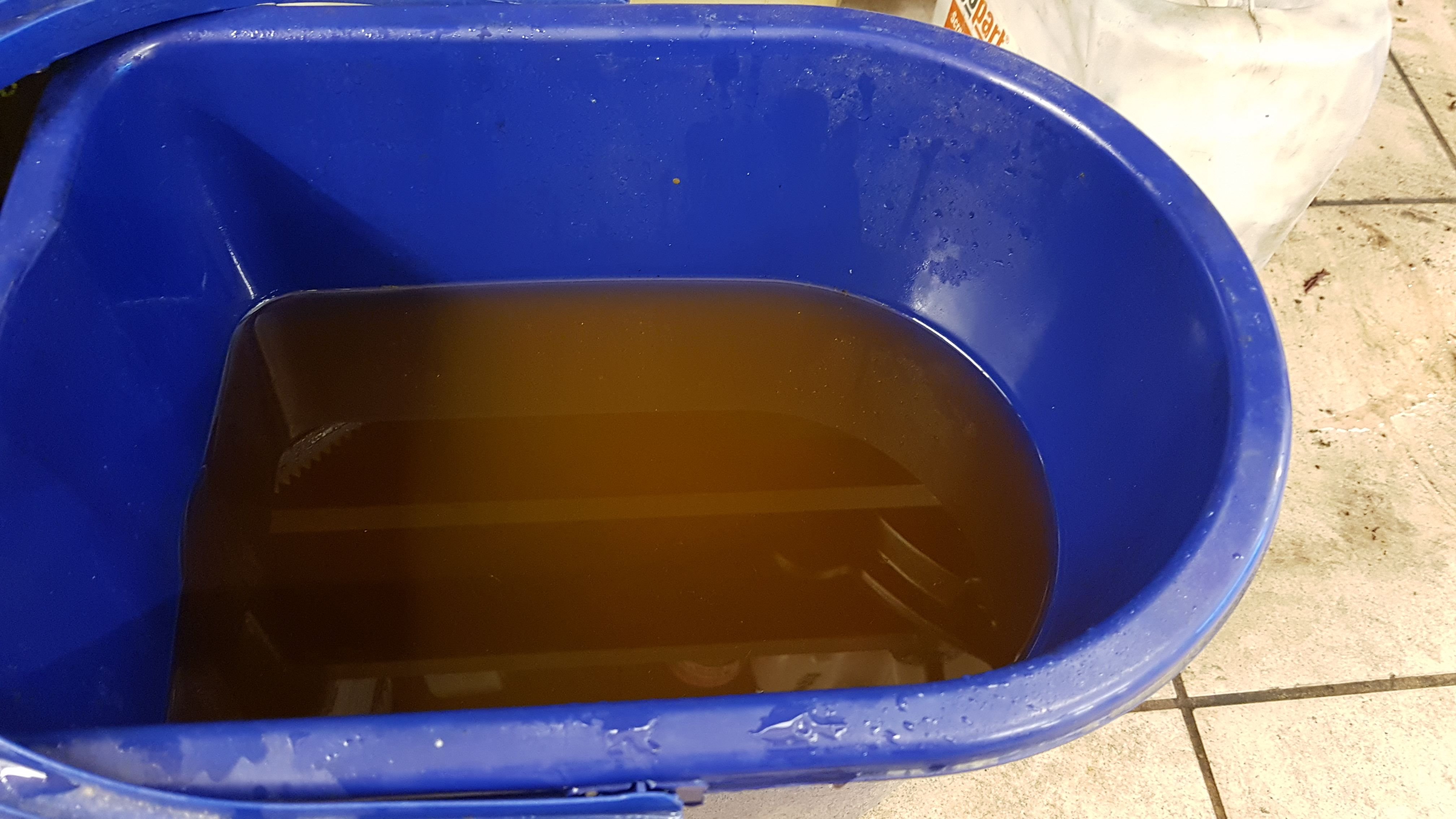

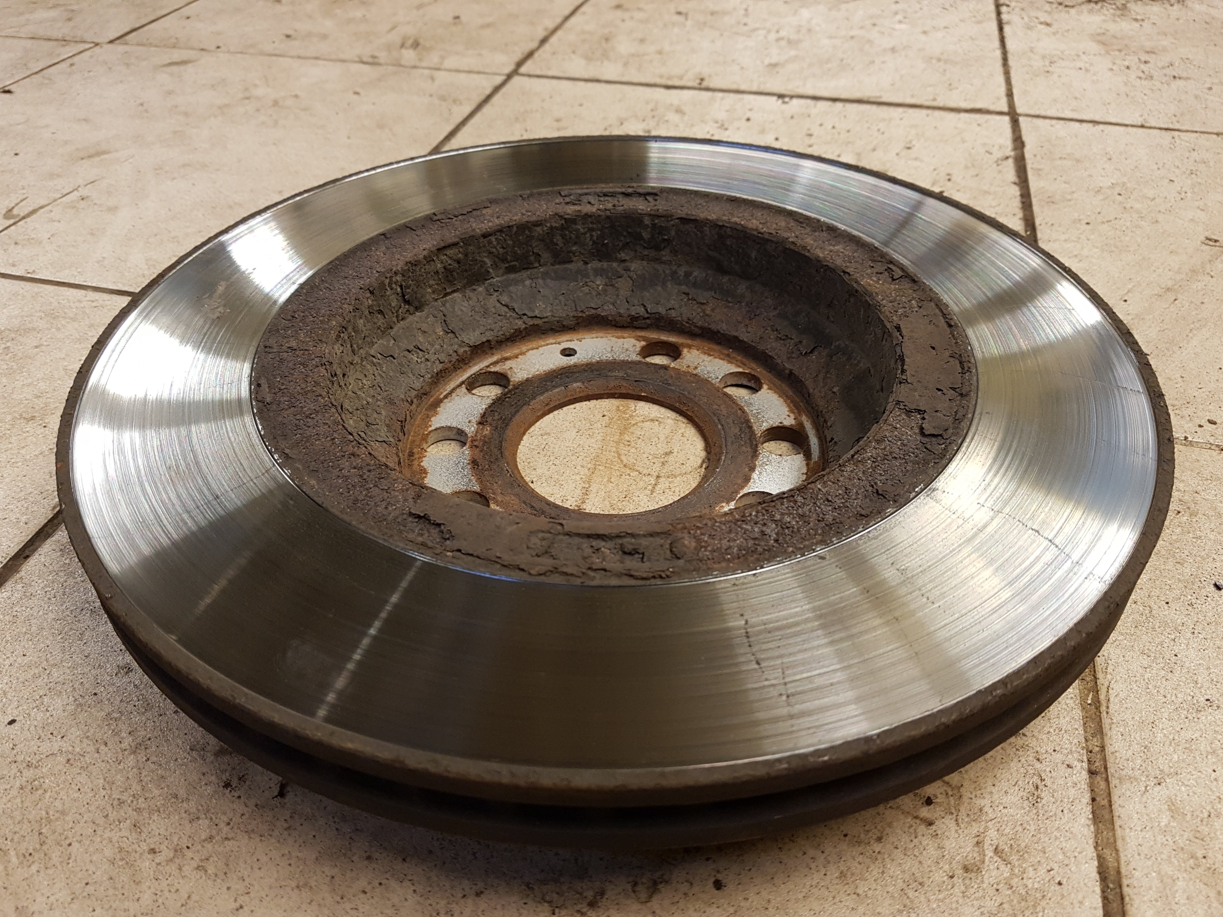

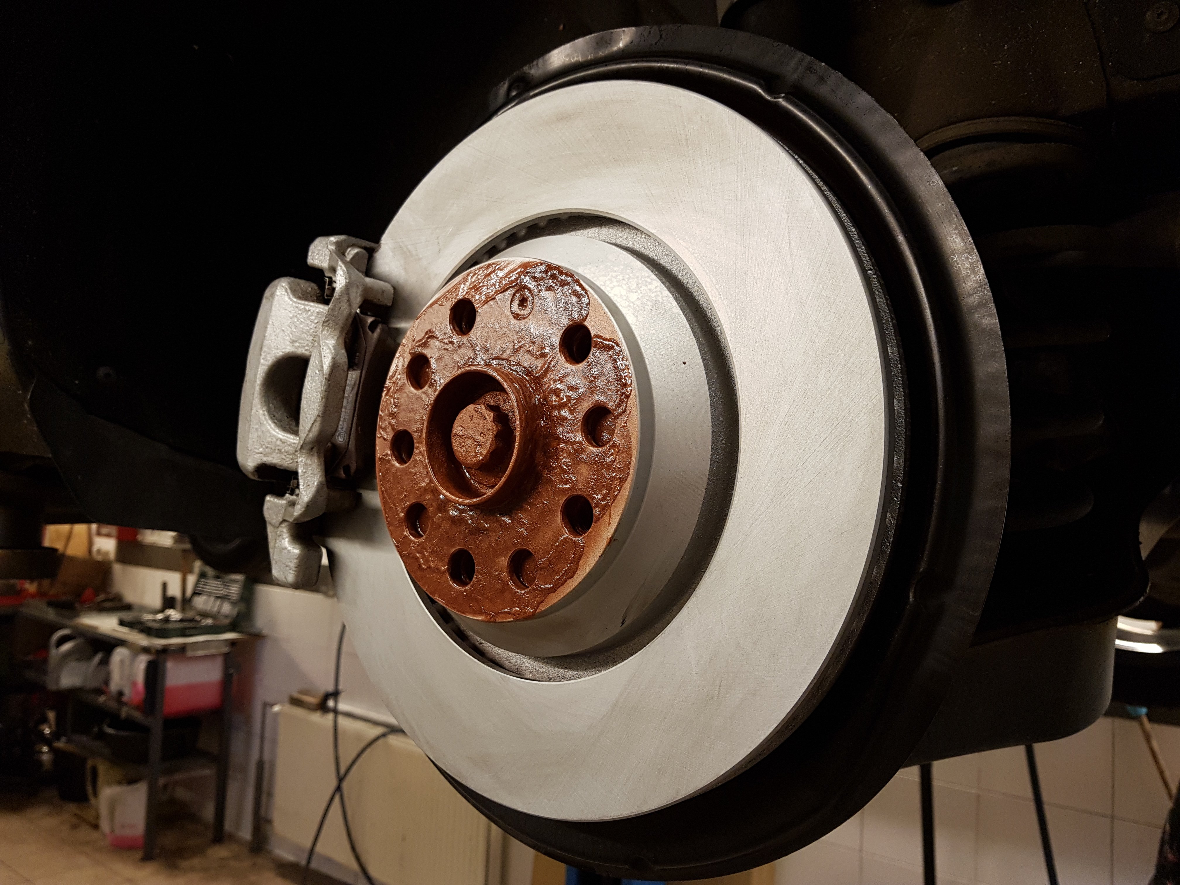

Guest StibTo Odesláno 2. květen 2019 Odesláno 2. květen 2019 (upraveno) Tak to co se nám u Veny Garážmistra společnými silami nepodařilo se dnes povedlo u mého "dvorního" servismana takže konečně nové zadní brzdy Ferodo Premier a vyměněna po 6 letech od výroby chladící kapalina. Soudruzi tvrdí, že se nemění, no ale vytekly z toho pěkné blitky Upraveno 2. květen 2019 uživatelem StibTo Citovat
