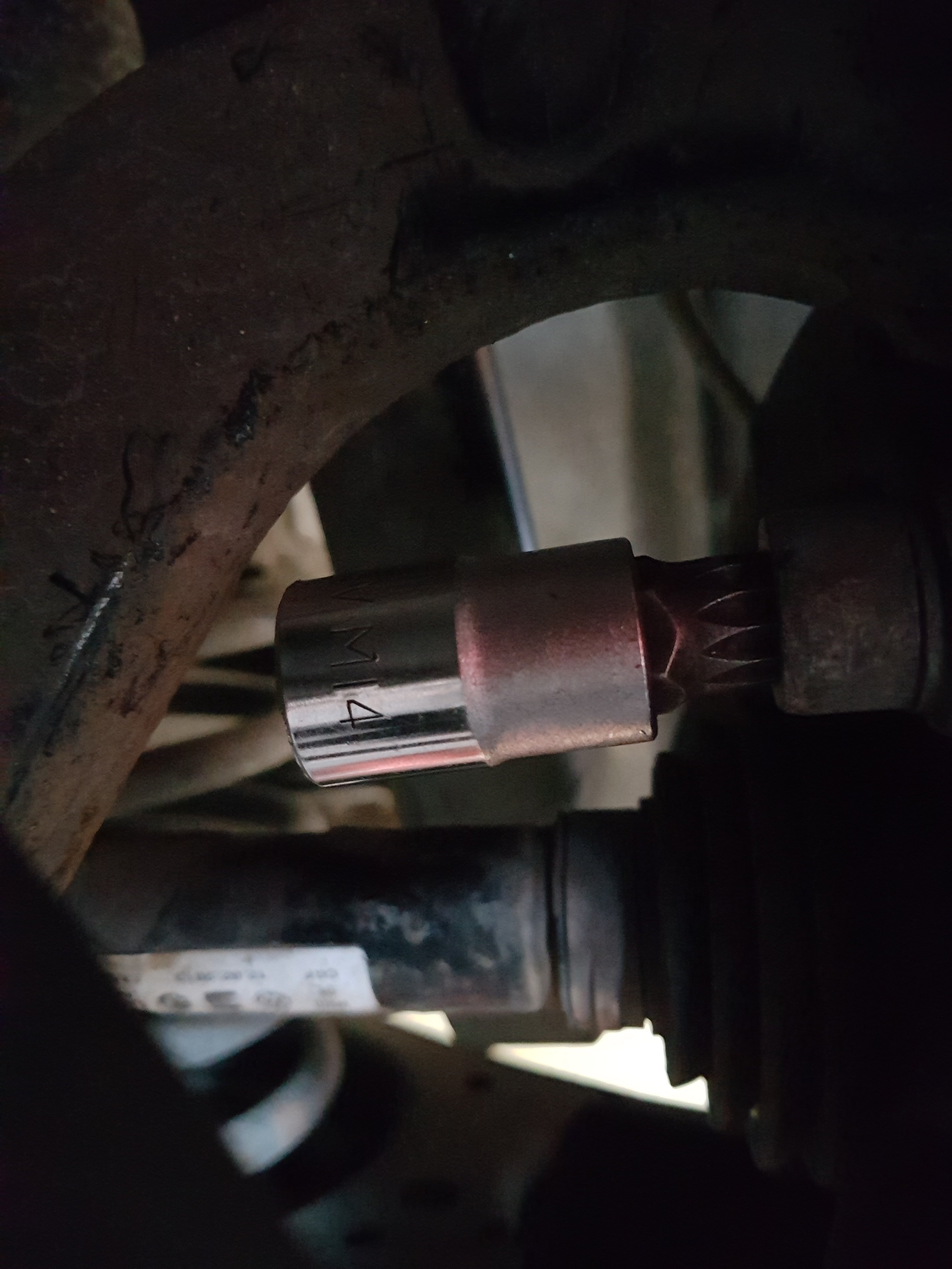

Guest StibTo Odesláno 27. duben 2019 Odesláno 27. duben 2019 Mám fakt smolné období... Po tom co přestala fungovat LED v denním světle a po defektu dnes neúspěšný pokus s @Vena garážmistr o výměnu zadních brzdových kotoučů a destiček. Krom faktu že jsme jeli shánět správný nástavec na golu (Škodovka prostě musí mít něco extra) tam pak k 1 ze 2 šroubů prostě vůbec nebyl přístup, v autorizaku na to musí mít asi nějaký speciální nástroj. A pokus o sjednocení žárovek v parkovackach také neúspěch, prostě ta jedna ne a ne jít vyndat a zničit jsme nic nechtěli. ACH JO! Citovat

Guest StibTo Odesláno 27. duben 2019 Odesláno 27. duben 2019 Pro představu takhle to vypadá s nasazenou nástrčnou hlavicí M14... Citovat

Návštěvník Odesláno 28. duben 2019 Odesláno 28. duben 2019 před 9 hodinami, StibTo napsal: No jo, tohle jsme k dispozici bohužel neměli.. Ono to taky stojí hrozný peníze. Vyráběl jsem si to - z toho klíče co máš na fotce jsem odbrousil obal, no a pak už jen matici a navařit. No "jen" navařit - nechával jsem to zavařit u zámečníků, aby to pořádně drželo. Citovat
Guest StibTo Odesláno 28. duben 2019 Odesláno 28. duben 2019 Ještě to zkusím přes mého dvorního mechanika nicméně pokud ani tam neuspěju budu ty díly asi muset zkusit vrátit a svěřit to taky autorizaku... Ale ještě to zvážím, ono není úplně nutné ty brzdy dělat, "masa" je na tom ještě vcelku dost jen jsou prostě kotouče už trochu orezle a chtěl jsem to spíš preventivně vyměnit před STK - a taky bych od toho pak měl na X desítek tisíc kilometrů klid a nemusel to už výhledově řešit. Citovat
krtek 2 Odesláno 28. duben 2019 Odesláno 28. duben 2019 (upraveno) pomoze?ci sa to tam zmesti https://www.aliexpress.com/item/1Pc-Black-1-2-inch-14mm-M14-12pt-Triple-Square-Socket-Rear-Caliper-Removing-Tool-fit/32948521088.html?spm=2114.search0104.3.15.2f095ee03fLWTl&ws_ab_test=searchweb0_0,searchweb201602_9_10065_10068_319_10059_10884_317_10887_10696_321_322_10084_453_10083_454_10103_10618_10307_10820_10821_10303_537_536,searchweb201603_60,ppcSwitch_0&algo_expid=42b656c8-2218-41dd-8b7d-25aefbd544f3-2&algo_pvid=42b656c8-2218-41dd-8b7d-25aefbd544f3 tu na mensiu racnu https://www.aliexpress.com/item/XZN-3-8-Inch-Drive-M14-Stubby-Triple-Square-Impact-Socket-Bit-Tool/32812619275.html?spm=2114.search0104.3.35.2f095ee03fLWTl&ws_ab_test=searchweb0_0,searchweb201602_9_10065_10068_319_10059_10884_317_10887_10696_321_322_10084_453_10083_454_10103_10618_10307_10820_10821_10303_537_536,searchweb201603_60,ppcSwitch_0&algo_expid=42b656c8-2218-41dd-8b7d-25aefbd544f3-5&algo_pvid=42b656c8-2218-41dd-8b7d-25aefbd544f3 Upraveno 28. duben 2019 uživatelem krtek 2 Citovat
Pe.Tr Odesláno 28. duben 2019 Odesláno 28. duben 2019 nepomuže, neni misto na račnu, jen na stranovej,ockovej klic .jestli jsem to pobral dobře ozzy56 ohodnotil 1 Citovat
ozzy56 Odesláno 28. duben 2019 Odesláno 28. duben 2019 jojo, automobilky ví jak na to--vymyslet nářadí a přípravky, aby obyčejný smrtelník musel do autorizáku, pro normálního kutila se nevyplatí kupovat spec. nářadí a začalo to už kolem 1970--klíč 12 a 13 na 8mm šrouby (do té doby stačil klíč 14), pak klíč 16 na desítku, klíč 18 na dvanáctku, potom nutnost hafo klíčů na svíčky, imbusy, torxy, hvězdice atd., co ty kujvy na nás ještě vymyslí Péťa a pesastor ohodnotil 2 Citovat

krtek 2 Odesláno 28. duben 2019 Odesláno 28. duben 2019 (upraveno) kup si skrutku M14 s hlavickou tisichranu ,vecsinou sa davaju na remenice a das na to navarit nejaku paku alebo sestirannu matku (na klasiku kluc)a mas vybavene napr https://www.autodielygafa.sk/tecdoc/seat/inca-6k9/19-d/remenica-klukoveho-hriadela/skrutka-remenice/5591/1378645 tie skrutky su kalene cize to bude nafurt Upraveno 28. duben 2019 uživatelem krtek 2 Citovat
Vena garážmistr Odesláno 28. duben 2019 Odesláno 28. duben 2019 Je to o tom že na škodovkách běžně dělám oleje, destičky ale kotouče na Superbu II tím spíš čtyřkolce jsem ještě nedělal a nedělal je ani kolega od kterého jsem si půjčoval ten " ořech" protože když by to věděl tak by mi řekl že je potřeba speciální přípravek nebo speciální klíč. Nevím jak to má předokolka ale u čtyřkolky fakt nejde sundat kotouč bez demontáže držáku brzdového třmenu. A jak píše ozzy56 jsou věci které si fabriky dělají schválně tak aby bylo potřeba speciální nářadí a to je pro mechanika který takové věci dělá jednou za čas drahý na pořízení. Citovat
