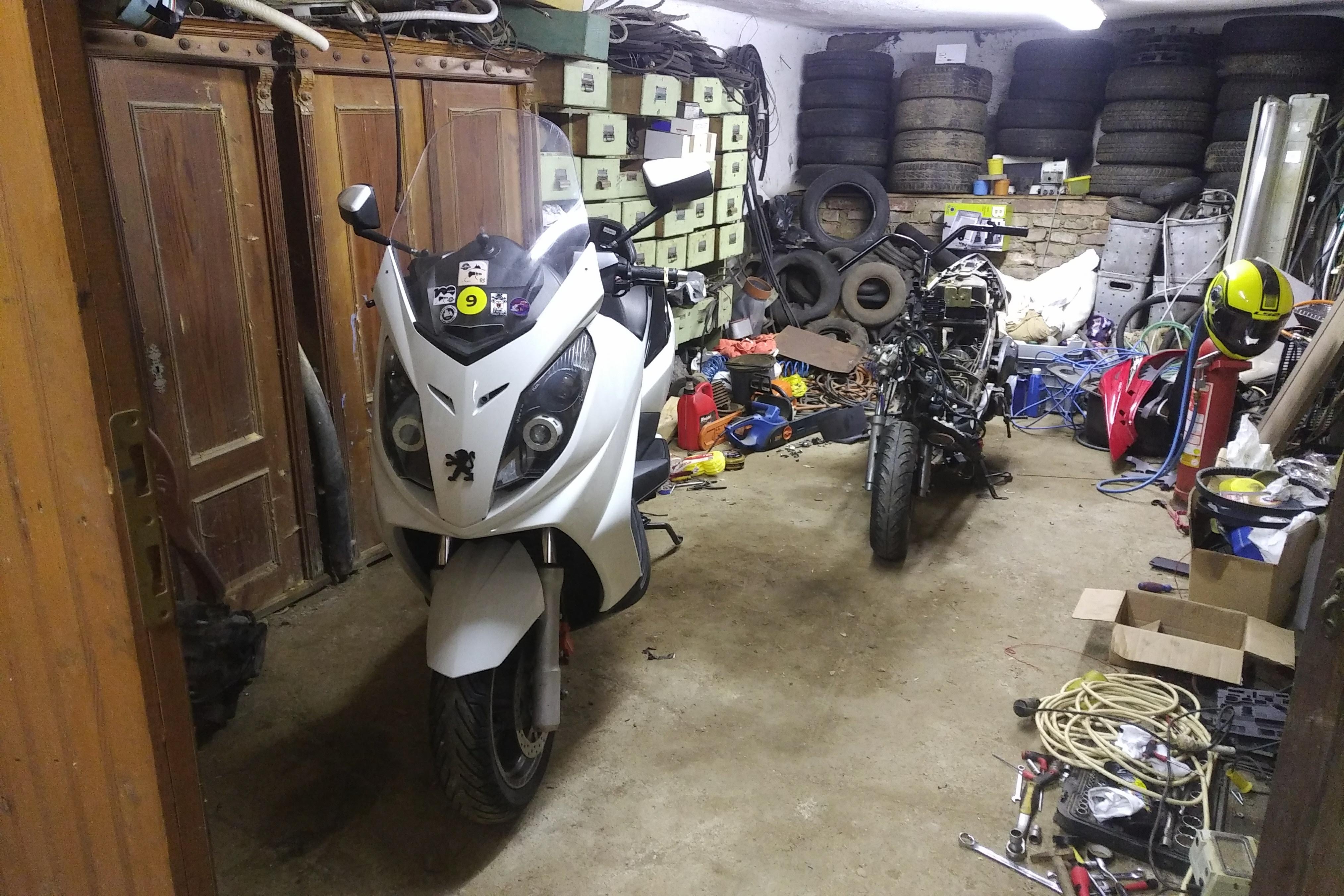

ChouLu Odesláno 2. říjen 2018 Autor Odesláno 2. říjen 2018 Tak po dlouhé době se zadařilo... všechna těsnění, kolečka, řetízky a mnoho dalšího už mělo správný tvar i velikost a motor se tak mohl poskládat. Poté i celý skútr a nyní jsem ve fázi zajíždění, ale už teď to jede podstatně lépe než to jelo kdykoliv předtím Pár foteček z víkendu 222johny222, Gabriel 307, MilanF1 a 1 další ohodnotil 4 Citovat
