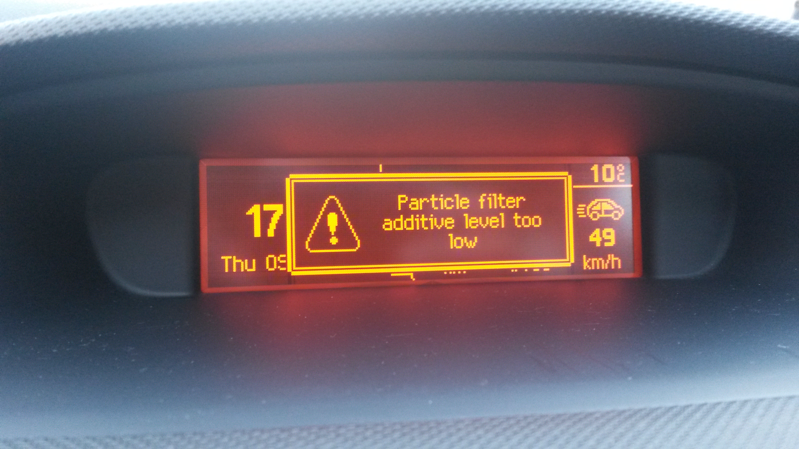

kemo Odesláno 9. březen 2017 Odesláno 9. březen 2017 Potřebuji radu dneska se mě objevilo toto , podle mě je málo aditiv ve filtru, a výměnu musí dělat jen servis Citovat
ozzy56 Odesláno 9. březen 2017 Odesláno 9. březen 2017 ano, takže je to na servis s diagnostikou Citovat
Ajap Odesláno 9. březen 2017 Odesláno 9. březen 2017 Nízká hladina aditiva pro regeneraci fap (v nádrži, ne ve filtru). Citovat
kemo Odesláno 9. březen 2017 Autor Odesláno 9. březen 2017 jo dík zítra mám cestu okolo peugeotu tak tam zajedu . A jak dlouho to vydrží než bude prázdná a vadí to hodně když bude prázdná než se doplní Citovat
ozzy56 Odesláno 9. březen 2017 Odesláno 9. březen 2017 nemá smysl to odkládat, aditiva může být dost, ale třeba je něco s elektrikou, prostě to prohlédnou, zkontrolují množství aditiv v nádrži a dají ti vědět, o co jde jinak to nějakou stovku kilometrů ještě vydrží, ale jak říkám--zkontrolovat Citovat
kemo Odesláno 9. březen 2017 Autor Odesláno 9. březen 2017 (upraveno) Jasně s tím počítám akorát že je před víkendem a uvidím na kdy budou mít volno uvidím zítra co mě řeknou jinak dík za odpověd. a ta nádržka na aditiva je někde u nádrže zespoda Upraveno 9. březen 2017 uživatelem kemo Citovat
PetrJogi Odesláno 13. březen 2017 Odesláno 13. březen 2017 Toto je nízká hladina aditiva v nádržce která se nachází u levého zadního blatníku. Eloys nebo tak nějak se jmenuje močovina co se tam leje litr stojí 1200,- vejdou se tam 3 s prací to je cca za 4000,- Toto jsem řešil rok zpět Doplnění většinou na počkání je to rychlovka. Citovat
MJSytic Odesláno 13. březen 2017 Odesláno 13. březen 2017 Močovina je úplně něco jiného Tohle je prostě aditivum pro filtr pevných částic (FAP). Citovat
PetrJogi Odesláno 13. březen 2017 Odesláno 13. březen 2017 Močovina je takový obecný výraz, konkrétně se jedná o aditivum Eolys. někdo tomu říká obecně močovina. Po sobě následující příspěvky se necitují. Citovat
kemo Odesláno 13. březen 2017 Autor Odesláno 13. březen 2017 (upraveno) Já už sem objednán ale až na patek a když sem syto dal do překladače tak to je (částic hladina filtr přísada příliš nízká) , tak sem zvědav kolik zaplatím , jinak dík za info Upraveno 13. březen 2017 uživatelem kemo Citovat
ozzy56 Odesláno 13. březen 2017 Odesláno 13. březen 2017 jestli bude opravdu prázdná nádržka na aditivum pro FAP, tak si připrav 5000 Kč a něco ti ještě zbyde Citovat
Ajap Odesláno 13. březen 2017 Odesláno 13. březen 2017 Jak píší MJSytic a Oddie, pokud někdo píše (obecně) močovina, tak je to hloupost. Možná to vypadá jako zbytečné slovíčkaření, ale je důležité to rozlišovat. Pokud by tam někdo dolil adblue (močovinu), tak si zlikviduje nejen FAP (ucpe se), ale zřejmě i tu nádržku a pokud to aditivum "tlačí" pumpa, tak i tu. No a taky možná celej motor... Pěkně vysvětleno tady ve druhém příspěvku: http://www.peugeot-club.com/topic/52674-aditivum-fap/ Citovat
mmartinkovic Odesláno 14. březen 2017 Odesláno 14. březen 2017 Jj Mocovina je AdBlue, prevažne v Euro6, čiastočne Euro5. Plniace hrdlo pri nádrži, modry uzáver,(väčšinou). Do Fap ide Eolys nadrzka schovaná za zadným kolesom. Citovat

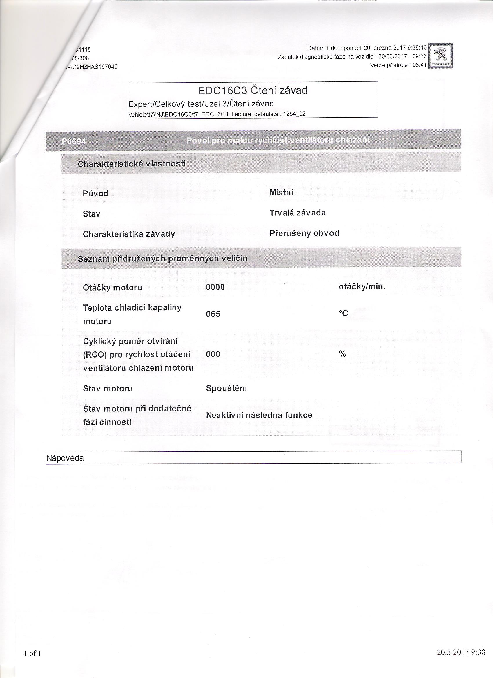

kemo Odesláno 20. březen 2017 Autor Odesláno 20. březen 2017 (upraveno) Tak už mám po servisu celkem teda cena 5068 kč z toho práce 723 kč ,vak a aditivem 2792 kč, a diagnostika 1033 kč po slevě 10 procent. Akorát se na diagnostice zase objevila hlaška ( P0694 Povel pro malou rychlost ventilátoru chlazení) . Potřeboval bych vědět kam až vedou kabely od odporu ventilátoru abych se mohl kouknout kde by mohl být problém , a odpor mám vyměněn za nový . Upraveno 20. březen 2017 uživatelem kemo Citovat
jarokare Odesláno 20. březen 2017 Odesláno 20. březen 2017 Ty kabely vedou v husím krku pod saharou , tam bych taky hledal závadu - je lepší to dělat na zvedáku , ze spodu se k tomu líp dostaneš Citovat
