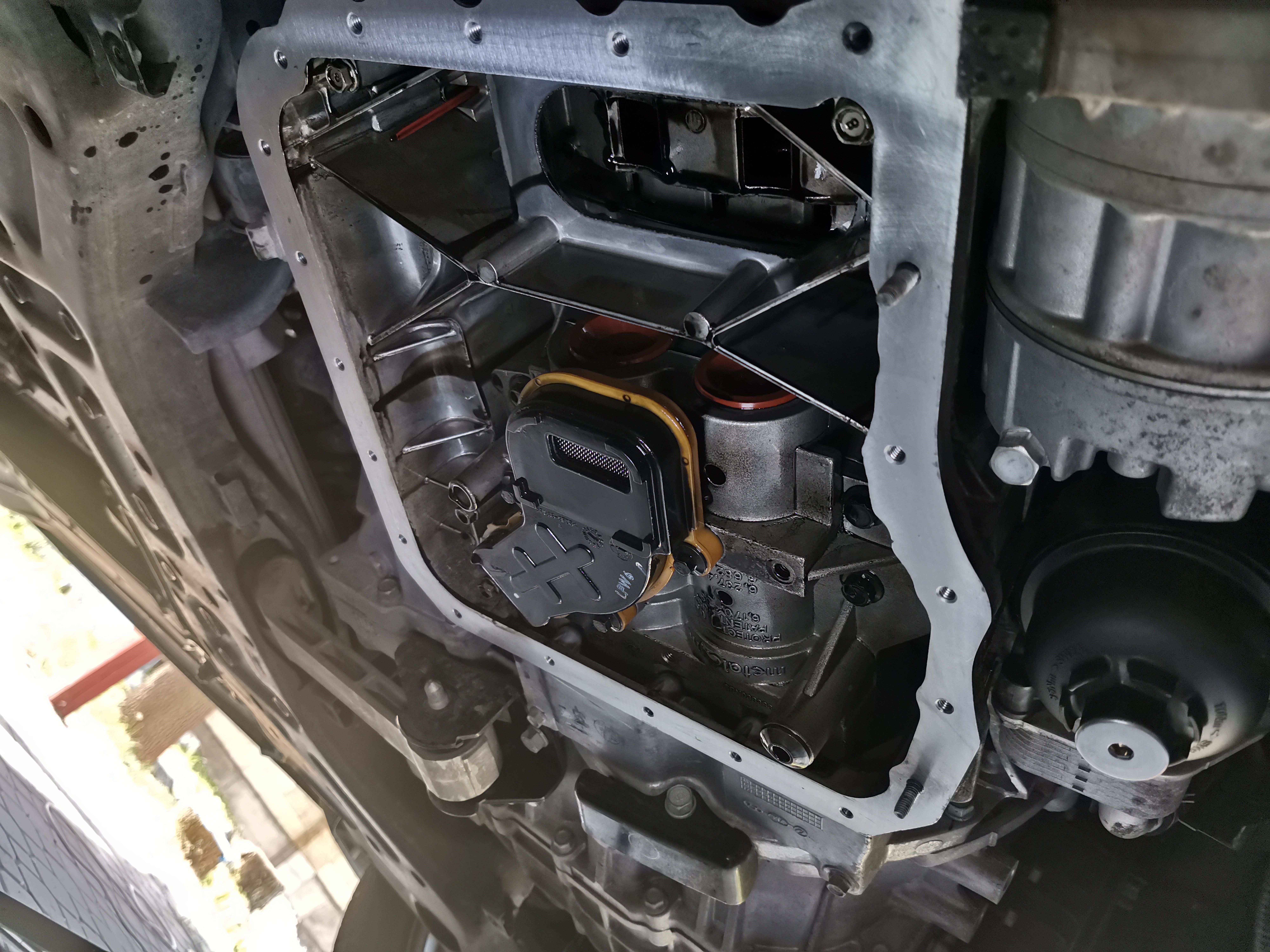

Pe.Tr Odesláno 9. květen 2020 Autor Odesláno 9. květen 2020 (upraveno) tvl tak oproti ix35 kde jen sundas dva cudliky a vyndas trubku sani, tak tady u granda se k nalevacimu otvoru musis jo namakat ,přívod sání, air box ,baterka a drzák baterky ven , trikrat jsem vypouštěl a pak nalíval, a vždy sem to jel projet, takže 3x rozborka zborka a palivák musel do svěráku a do sikovek, dorvaný na bejka. sundal jsem i vanu a mrknul na sítko . oleje v zadnim a mezinápravovém difu udělám až zítra. dneska jsem si to vklidku u auta užival a mladej mi udělal detailing introše. Kůži doladím zítra. jinak olej v AT po 45000km vypadal celkem slušně , magnet na výpušťáku čistý bez pilin, jen tam bylo málo oleje. před prvním vypouštěním jsem kontroloval hladinu a tak pul litr tam plus minus chyběl. sem tam mi to za studena koplo, ted uz zase hezky radi zlehka. mozna bych rekl ze i hladceji jak od novoty. Upraveno 9. květen 2020 uživatelem Pe.Tr 306-Kubik-S16 a Péťa ohodnotil 2 Citovat

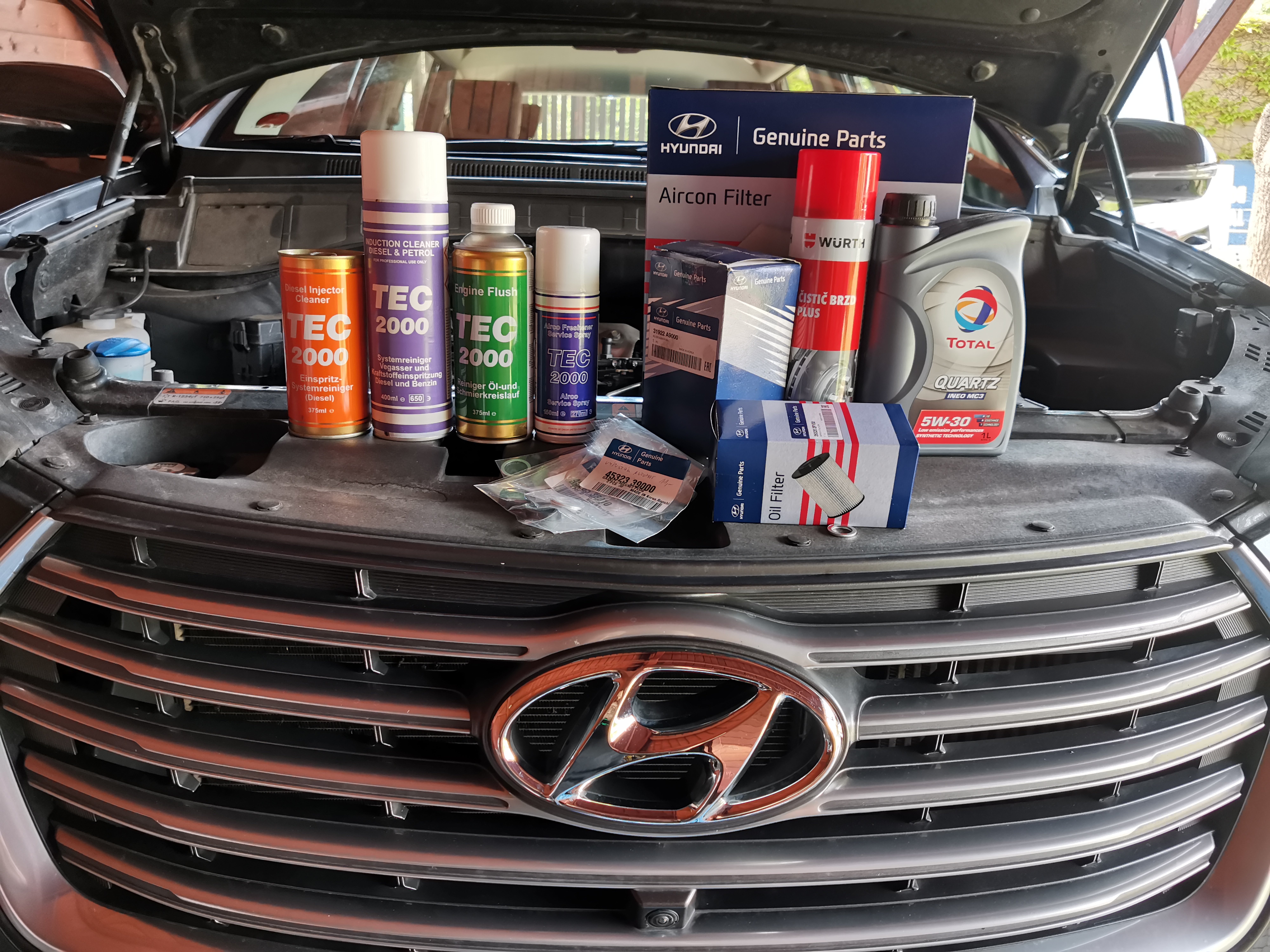

Pe.Tr Odesláno 9. květen 2020 Autor Odesláno 9. květen 2020 (upraveno) prevence , pouzivam to pri kazde vymene oleje už 13 let, v kazdem motoru co jsem kdy mel vcetne skutru. u sveho auta Viz vlakno, menim olej po 6-8000 km Upraveno 9. květen 2020 uživatelem Pe.Tr Citovat
Pe.Tr Odesláno 9. květen 2020 Autor Odesláno 9. květen 2020 ono to rozpustí vše a všude , hlavně je to dobré pro turbo a v kombinaci s cistenim pal systemu oddalis i zakarbonovaní motoru . Citovat
Šalda Odesláno 9. květen 2020 Odesláno 9. květen 2020 Je ten engine flush vážně tak dobrej? Já sem teda před měsícem olej měnil, ale před další výměnou bych to dal, ať se to vyčistí. Vím že právě ty bys do auta nedal něco co nemá smysl. Citovat
