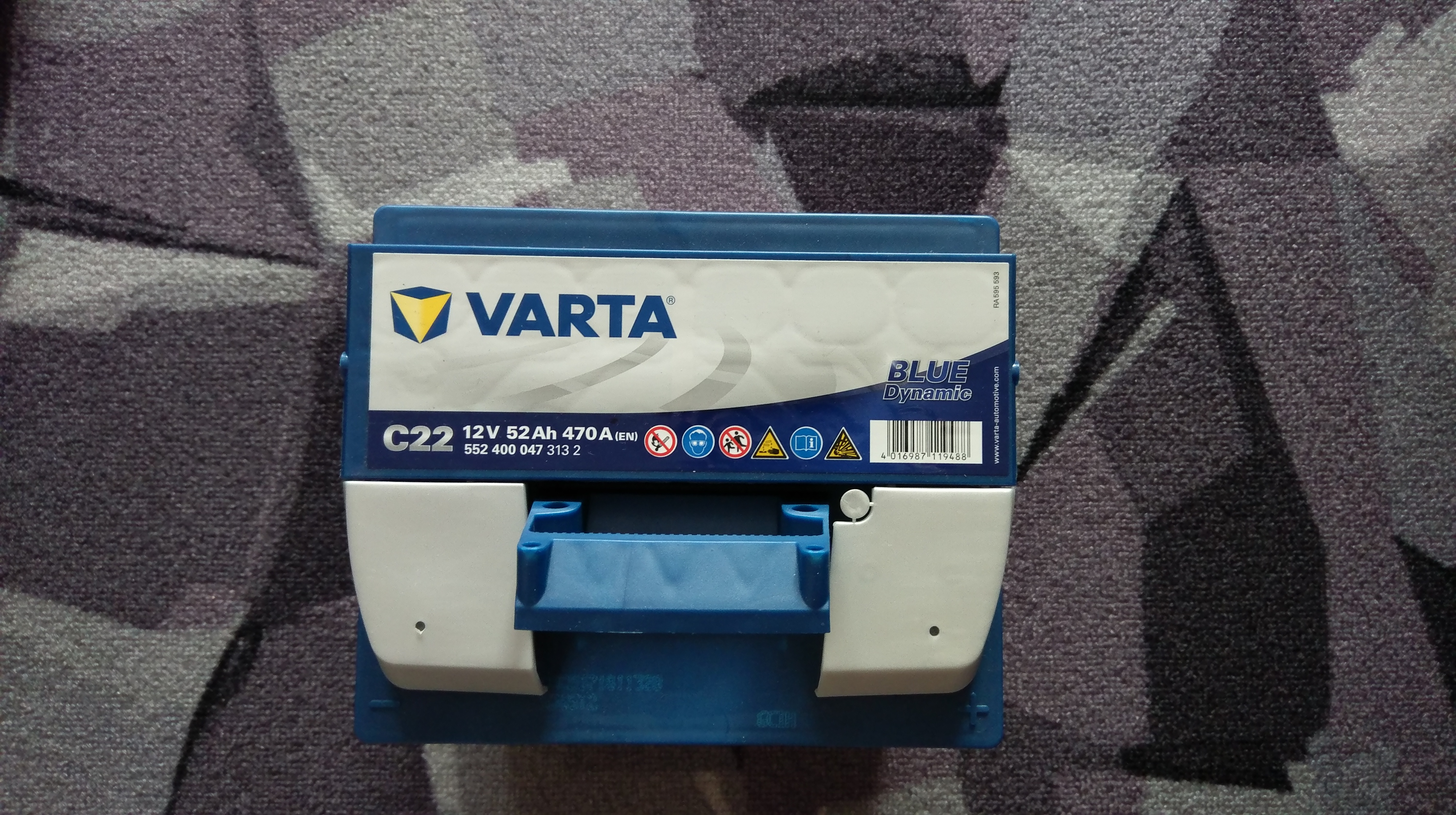

Midloch Odesláno 1. únor 2017 Odesláno 1. únor 2017 Já nejsem elektrikář, ale klasický olověný akumulátor má několik jasně definovaných závad. Ve Tvém případě podle popisu se ale nějak divně prolínají. První popisovaná závada - ztráta napětí akumulátoru přes noc. Večer ji nabiješ na 100%, po nabití měříš přes 13V a ráno má něco přes 8V bez jakéhokoliv jiného odběru - ztráta napětí je zcela jasně důkazem o vnitřním zkratu jednoho nebo více článků baterky. Prostě neudrží napětí. Dokonce jsi to zkoušel na dvou kouscích (stará /nová) a v obou případech stejný výsledek, přesto že jindy baterka vydrží i dva dny (teda ta stará). Na reklamaci akumulátor naládovali naplno, nechali ho v mrazu deset dní a pak k němu přišli a změřili 12.9V? Tak se ale nechová akumulátor který zkratuje! Druhá závada - ztráta kapacity. Někde jsem četl že vzníká sulfatací desek a ta probíhá hlavně za tepla. V Saudské Arábii prý nevydrží akumulátor v autě ani dva roky. Mám takový jeden doma. Stejný jako Tvůj, Varta Silver Dynamic 61Ah, ale ten můj jsem v roce 2006 koupil s autem. Nabiju ho a drží pořád přes 12.7V a to i několik týdnů, jedu na něm starou akuvrtačku, které odešla baterie a v pohodě. Občas ho dobiju a pořád drží. Ale jak ji dám do auta, tak se startérem neotočí. Nemá kapacitu. Pokud má akumulátor před startem dostatek napětí a neotočí starterem, tak buď je vadný stratér nebo akumulátor nemá kapacitu. Třetí závada - nestartuje za mrazu. Na dobře nabitý akumulátor nemá mráz vliv. V mrazu výrazně neztrácí kapacitu ani napětí. Starterem otočit musí. Pokud neotočí, nebyl nabitý, nebo nemá kapacitu. Další závady které mě napadají - praskl obal nebo v některém článku chybí elektrolyt. Ale nevím jestli to poznáš na obale. Dají se otevřít jednotlivé články ale to má vliv na záruku. No a pak jsou závady, které jsou kombinací a závislostí předešlých. Citovat
Tony Stark Odesláno 1. únor 2017 Autor Odesláno 1. únor 2017 Ano. No já zase moc laborovat se značkou nemůžu jelikož jediná Varta dělá kapacitně nejbližší alternativu k baterce co tam má být od výroby. S Bannerkou zkušenosti nemám, za to Bosch=Varta takže prašť jako uhoď a Exide jsou moc vysoké, tu tam nedám. Teďka jsem autem moc nejezdil a tak jsem půjčil můj altík kolegovi se stejným motorem a dobíjí a jezdí jako drak. Každopádně já už tolik laboroval, že jediná možnost je vadná baterie. Holt se s něma budu hádat zuby nehty a když to nepůjde po dobrém tak to hodím známemu na ČOIku ať tu baterku otestují tak jak já jim řeknu a uvidí se. Ono by stačilo tu baterku dát na noc do mrazáku a viděli by. Citovat
Tony Stark Odesláno 1. únor 2017 Autor Odesláno 1. únor 2017 (upraveno) Ta baterka nenastartuje ani v jiném autě, když stojí přes noc v mrazu. Dával jsem ji kolegovi do fábie 1.generace 1.4 .16V 74kW , přes noc a den se nabíjela, kolem 18:00 se dala do auta, ráno když bylo venku -9°C se baterka při otočení klíčkem ihned odpojila, rozsvítili se na ní pouze kontrolky a TA STEJNÁ SITUACE SE DĚJE I MĚ. Nabíječku mám dobrou a nabíjel jsem ji už x baterií a vždy v pohodě, letos už asi 10 baterek a všem auta startují a jezdí. A to že pán tester píše že ji testoval v teplotách -1°C až - 10°C, tomu vůbec nevěřte, paní vedoucí provozovny mi do očí řekla, že to testoval vzadu ve skladu, čili ta baterka nestála venku přes noc v mrazu a že teď nebyly takové mrazy aby to mohl zkusit. Upraveno 1. únor 2017 uživatelem Tony Stark Citovat

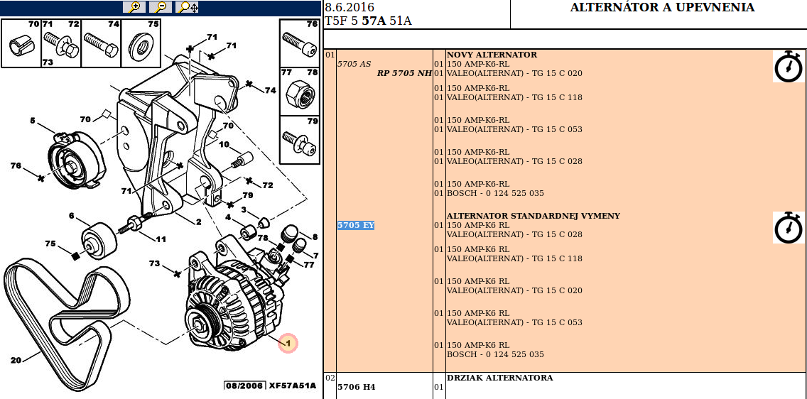

Shad Odesláno 2. červenec 2017 Odesláno 2. červenec 2017 Zdravím, mohu poprosit o typ alternátoru podle mého VIN? Baterie se nedobéjí a čeká mě asi výměna. Děkuju VF33HRHYB83256841 Citovat
Shad Odesláno 2. červenec 2017 Odesláno 2. červenec 2017 No kéžby,jen se připravuju na nejhorší :-) Citovat
307rg Odesláno 2. červenec 2017 Odesláno 2. červenec 2017 (upraveno) alternátor trieda 15 zoznam alternátorov podľa vin: ALTERNÁTOR A UPEVNENIA DETAILY ALTERNÁTORA VALEO(ALTERNAT) TG 15 C 028 DETAILY ALTERNÁTORA VALEO(ALTERNAT) SG 10 B 023 DETAILY ALTERNÁTORA VALEO(ALTERNAT) A 14 VI 41 DETAILY ALTERNÁTORA VALEO(ALTERNAT) A 13 VI 277 DETAILY ALTERNÁTORA BOSCH 0 124 615 027 DETAILY ALTERNÁTORA VALEO(ALTERNAT) SG 10 B 022 DETAILY ALTERNÁTORA VALEO(ALTERNAT) A 13 VI 236 DETAILY ALTERNÁTORA VALEO(ALTERNAT) A 13 VI 276 DETAILY ALTERNÁTORA VALEO(ALTERNAT) TG 15 C 020 DETAILY ALTERNÁTORA VALEO(ALTERNAT) SG 9 B 067 DETAILY ALTERNÁTORA VALEO(ALTERNAT) A 14 VI 35 DETAILY ALTERNÁTORA VALEO(ALTERNAT) SG 8 B 021 DETAILY ALTERNÁTORA BOSCH 0 124 525 035 DETAILY ALTERNÁTORA VALEO(ALTERNAT) SG 15 S 018 DETAILY ALTERNÁTORA VALEO(ALTERNAT) TG 15 C 053 Väčšinou stačí vymeniť uhlíky, respektíve regulátor, najlepšie spolu s ložiskami, v prípade potreby ešte aj voľnobežku, prípadne diody (to skôr výnimočne), nevidím dôvod na výmenu za nový. V peugeote si pýtajú za nový cca 800€ a za repasovaný cca 400€ a to im ešte musíš doniesť ten starý, takže asi tak. Upraveno 2. červenec 2017 uživatelem 307rg doplnenie Citovat
