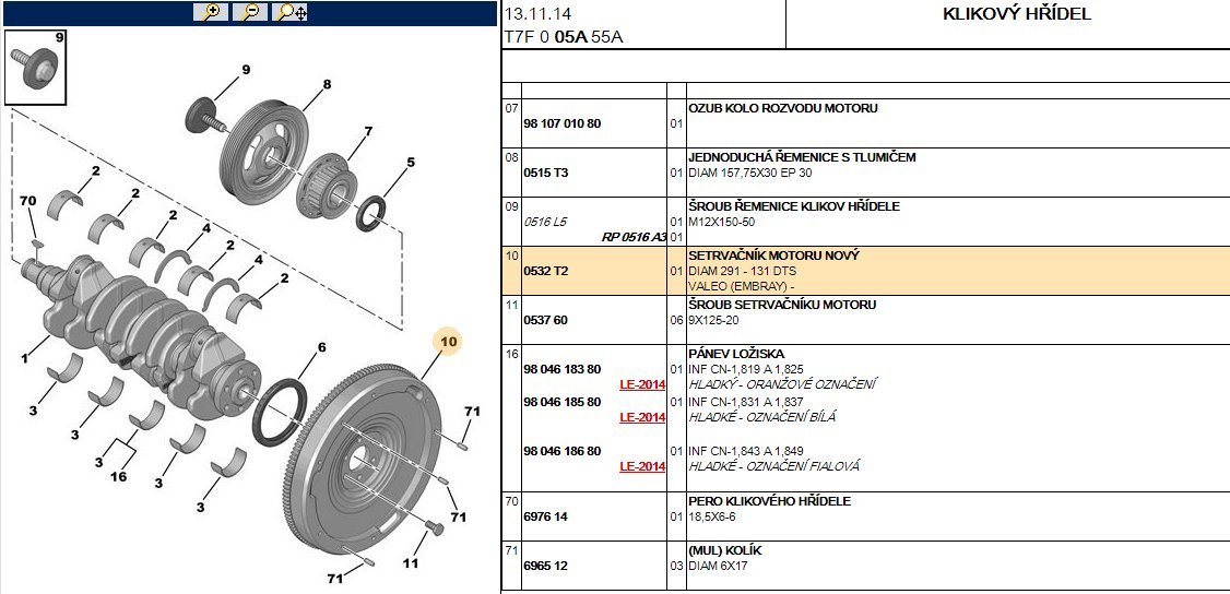

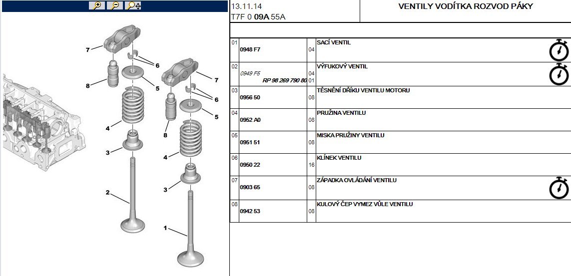

slimboy Odesláno 27. září 2019 Odesláno 27. září 2019 Ahojte, cital som oba vyssie spominane clanky: http://www.autorubik.sk/clanky/motor-psa-ford-16-hditdci-dv6 https://www.auto.cz/motor-psa-ford-1-6-hdi-tdci-opravdu-takovy-prusvih-120016 Clanok autorubik vyzera byt presnejsi. V clanku z auto.cz sa pri zotrvacniku uvadza este v suvislosti s tymi starsimi 16V verziami HDI motorov toto: "Verze s filtrem (DPF) měla v případě Peugeotu 307 označení 9HZ (80 kW), respektive 9HV (66 kW). Výkonnější verze se navíc vždy pojila s dvouhmotovým setrvačníkem, slabší si vystačila s pevným, s výjimkou verze spojené s částicovým filtrem. Ta pak používala také dvouhmotový setrvačník." V suvislosti s novsimi tam neuvadzaju nic, tak si chcem pre istotu overit kedze mam slabsiu verziu, ale tiez s FAP: V mojom motore DV6DTED / 9HP 68 KW FAP je pouzity klasicky alebo dvojhmotovy zotrvacnik? Nasiel som si ho v Serviceboxe, ale ja sa v tom nevyznam. Viete mi podla toho cisla 0532 T2 resp. podla obrazka potvrdit, ze mam jednohmotu? Dik. A este jedna otazka - su v mojom motore hydrostely, alebo nie? Resp. treba manualne nastavovat ventilovu volu? Nasiel som aj ventily v Serviceboxe a vyzera to, ze volu vymedzuje ten gulovy cap a hydrostely nemam. Spravne? Ak ich nemam, tak pri akom pocte najazdenych km mam dat skotrolovat ventilovu volu resp. vymenit ten cap? Momentalne budem mat 120 tisic. Dik. Citovat
kratales Odesláno 27. září 2019 Odesláno 27. září 2019 Máš jednohmotu. HDI 68kW nemá dvohmotu. A ten čep pod položkou č. 8 je právě onen hydroštel. slimboy ohodnotil 1 Citovat
