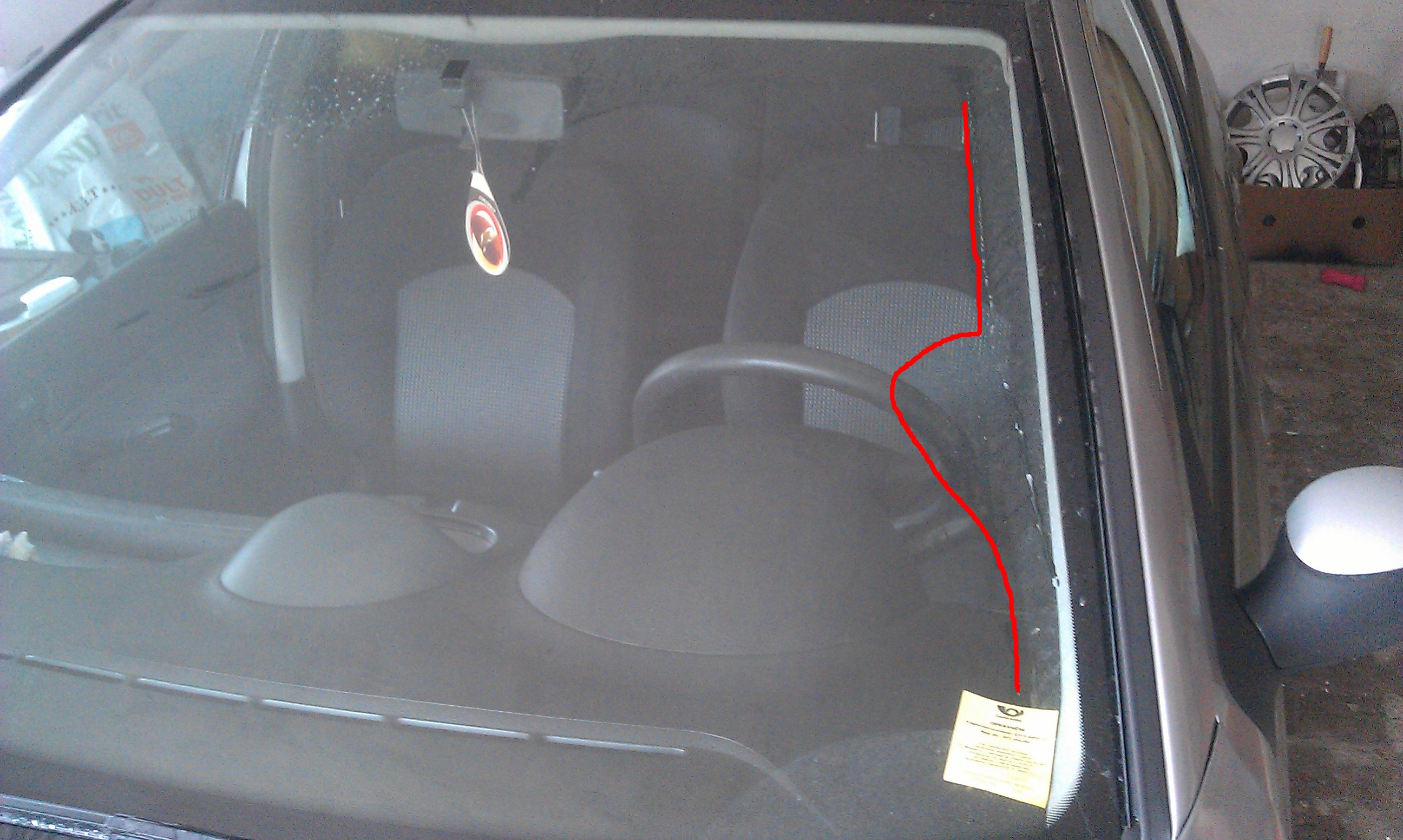

trucker1245 Odesláno 14. duben 2017 Autor Odesláno 14. duben 2017 Tohle místo mi to vynechává... v dešti mi to vadí, a po dešti je tam vždycky flek... Citovat

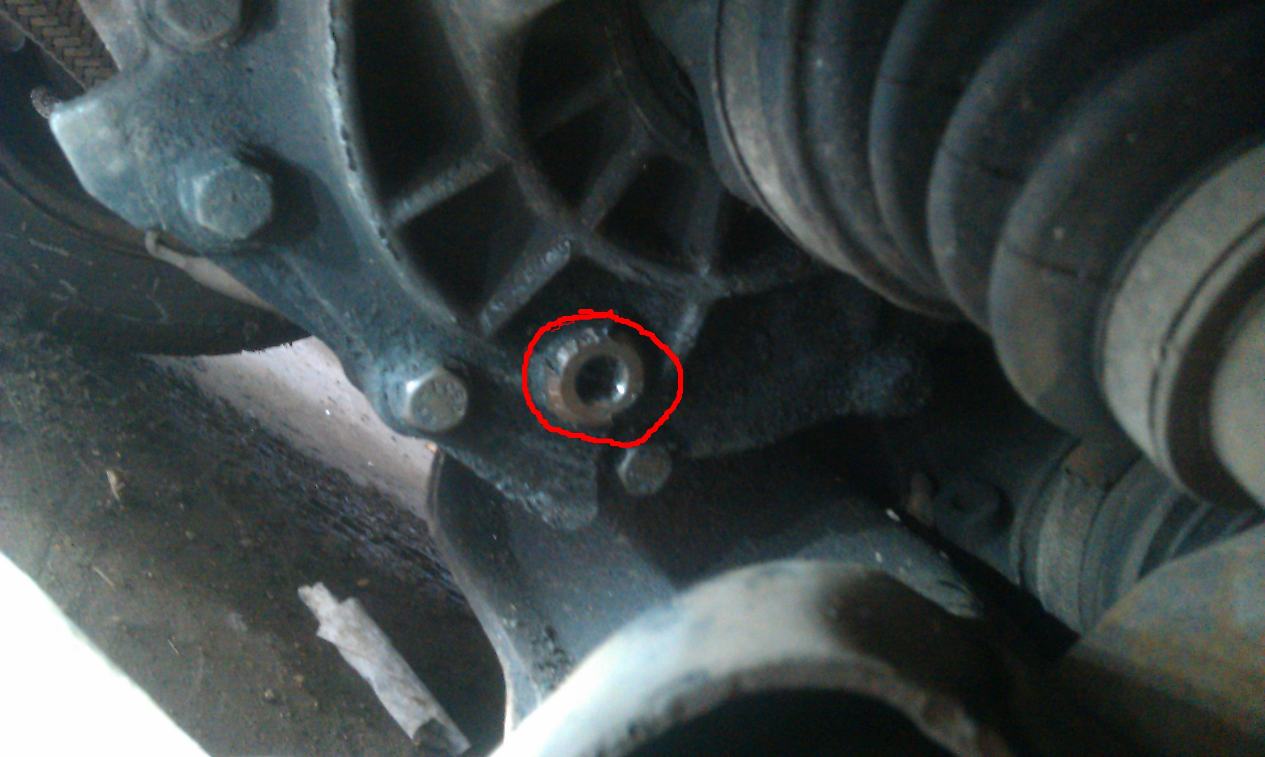

trucker1245 Odesláno 1. leden 2018 Autor Odesláno 1. leden 2018 Dneska jsem to chtěl konečně udělat, ale nepovedlo se mi najít něco, čím by šel šroub povolit... Předpokládám, že je to tento šroub, ale žádný imbus v něm nedržel, není to čtyřhran? Alespoň tak vypadá Citovat
Havlicek.Lukas Odesláno 1. leden 2018 Odesláno 1. leden 2018 (upraveno) klikou ze dveri a mozna stredni gola racnou Upraveno 1. leden 2018 uživatelem Havlicek.Lukas Citovat

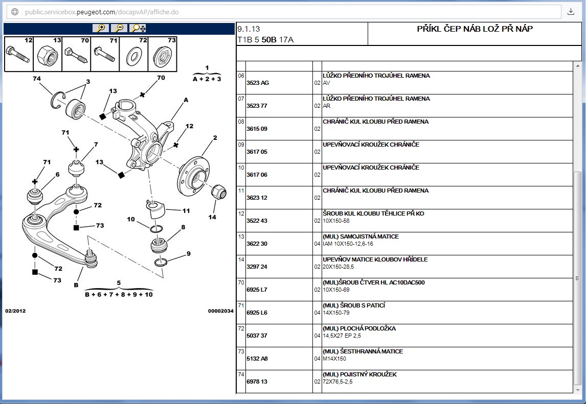

trucker1245 Odesláno 26. únor 2018 Autor Odesláno 26. únor 2018 (upraveno) Pánové chystám se na výměnu silentbloků levého předního ramene a chtěl jsem od Vás info jaké značky brát a čemu se vyhnout. Chtěl jsem to koupit u badisaka, ale není tam moc výběr. Díly jsem hledal podle origo čísel ze ServiceBoxu. Šrouby, atd seženu kdekoliv, nebo to jsou spešl rozměry jen na tohle auto? Děkuji za odpovědi, nerad bych něco objednal, co mi vydrží chvilku... Upraveno 8. březen 2018 uživatelem trucker1245 Citovat
ozzy56 Odesláno 26. únor 2018 Odesláno 26. únor 2018 třeba Meyle silenty bych se nebál dát, jinak šrouby se dávají staré--očištěné, namazané... samojistící matky by měly být vždy nové, ale praxe hovoří jinak trucker1245 ohodnotil 1 Citovat
MilanF1 Odesláno 26. únor 2018 Odesláno 26. únor 2018 Badisakovi napiš co ti nabídne, na webu nebude mít všechno. A myslím že ti i řekne zda má k tomu spojovací materiál. trucker1245 ohodnotil 1 Citovat

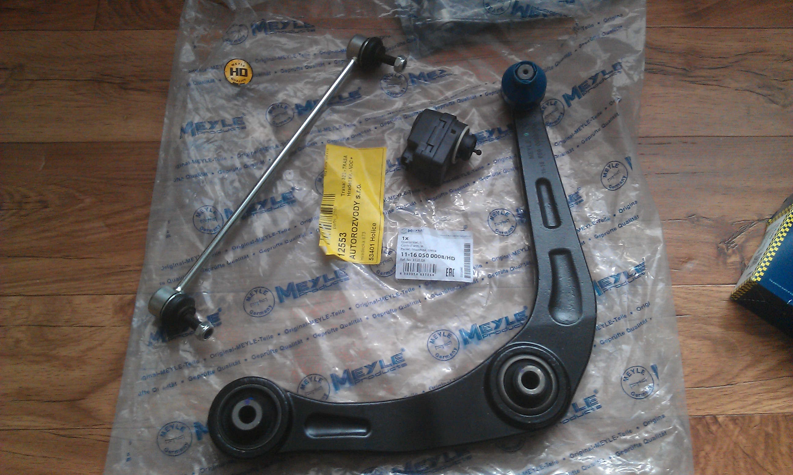

trucker1245 Odesláno 6. březen 2018 Autor Odesláno 6. březen 2018 (upraveno) Po třech letech, co auto vlastním a najetých 100 000 Km jsem si řekl, napíšu pár řádek. Před koupí jsem si říkal, je to "Pežot" tak asi nic moc spolehlivost, ale ten motor se mi líbil. Dnes každému říkám, že je pežot spolehlivý a až budu bohužel muset řešit náhradu, nejspíše zůstanu u LVA ve znaku. Na motoru jsem neřešil vůbec nic, chce jen naftu, olej a filtry, vše dělám zavčasu. Hodně lidí si stěžuje na řazení, je pravda, že není přesné a je takové "gumové" ale je to hlavně o zvyku. Za studena hold pomalu, s meziplynem a není problém řadit, i když je to blbé srovnání s nákl. autem např., taková Avia euro 5 to je teprve řazení úplně na nic. Pokud jedu sám, motor je krásně živý a dá se jezdit v pohodě do 5l/100km. V plně naloženém vozidle je to horší, ale s tím se počítá - navíc jezdím max ve 2 lidech. Investice za ty 3 roky mi přijdou opravdu dobré, na začátku rozvody, spojka a byl klid. Nedávno se dělala repase zadní nápravy a teď řeším přední, toť vše ze zásadních částek. A zítra snad proběhne výměna: Upraveno 6. březen 2018 uživatelem trucker1245 radim.1008 a MilanF1 ohodnotil 2 Citovat

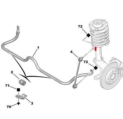

trucker1245 Odesláno 8. březen 2018 Autor Odesláno 8. březen 2018 Co se nestalo, nejvíce jsem se bál ramene, že to nepůjde povolit, vytáhnout... rameno šlo dobře, ale šrouby na tyčce stabilizátoru nešli povolit, jeden se uřízl a ten výš, co drží u tlumiče nešel a nešel, až povolil celý ten držák... Moje otázka: je reálné přivařit zpátky ten plech ke tlumiči, nebo je to blbost - slabý obal tlumiče + jeho obsah. Nechce se mi kvůli tomu kupovat celý nový tlumič... Ta malá červená čára - tam v tom svaru to povolilo. A další věc, kupoval jsem motorky na nastavování světel, jenže po výměně stejně nic nefunguje, předpokládám, že do motorků nepůjde proud, která pojistka to bude mít nastarosti? Světla mi svítí všechna. Citovat
