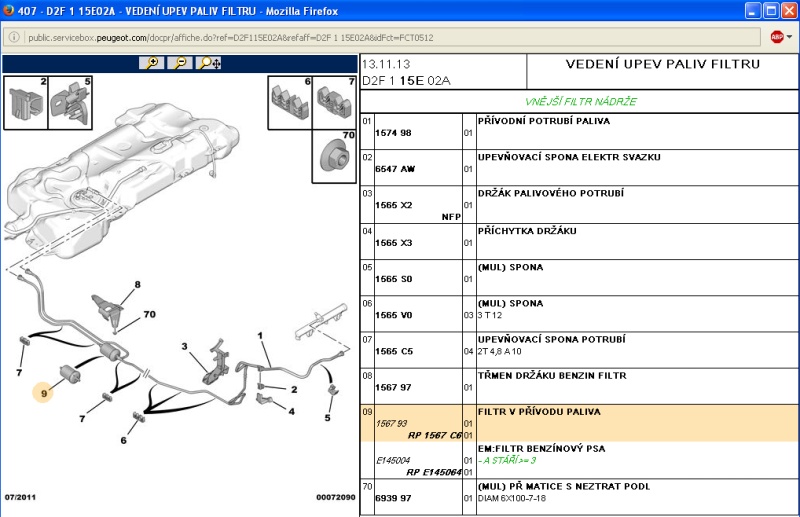

dasket Odesláno 27. červen 2016 Sdílet Odesláno 27. červen 2016 Už jsem prošel vše ,ale nemohu najít pbezínový filtr, je možné ,že je někde ve spod vozidla Citovat Odkaz ke komentáři Sdílet na ostatní stránky More sharing options...
urdemala Odesláno 27. červen 2016 Sdílet Odesláno 27. červen 2016 Pokud se nepletu, tak bývá pod autem, měl bys ho najít v místě pod zadní sedačkou za spolujezdcem, je tam plastový kryt potrubí. Ale ještě je varianta dvě, že ho máš přímo v jednotce čerpadla v nádrži, jako já. Taky jsem oddělal ten plastovej kryt, což obnášelo strhnout všechny zrezlý šrouby, abych zjistil, že tam není. Citovat Odkaz ke komentáři Sdílet na ostatní stránky More sharing options...
OK406 Odesláno 27. červen 2016 Sdílet Odesláno 27. červen 2016 Toto je v servis boxu: Citovat Odkaz ke komentáři Sdílet na ostatní stránky More sharing options...
dasket Odesláno 4. červenec 2016 Autor Sdílet Odesláno 4. červenec 2016 tak díky už jsem to tam našel je to OK Citovat Odkaz ke komentáři Sdílet na ostatní stránky More sharing options...
