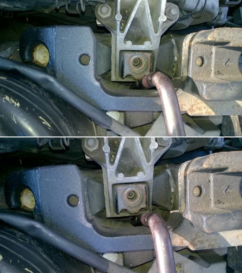

573v0 Odesláno 8. červen 2015 Autor Odesláno 8. červen 2015 (upraveno) Tak opäť update, nechal som starú potočiť volantom a pružiny sa otáčajú v uložení ľahko, o nejakom zadrhnutí v určitom bode nemôže byť reč. Čo sa týka toho silentbloku motora, Ferry mi vdýchol iskierku nádeje lebo cca rok dozadu mi pred auto spadla cca 30cm vysoká skala a prešiel som ju, odniesla to vaňa a motor dosť nadskočil, takže ten silentblok to mohol teoreticky odniesť. Tak som sa dnes okolo neho pomotal, skúsil som ho páčiť zo všetkých strán, no prišlo mi že vôľu to moc nemá, viď foto: na hornej fotke vo východzej polohe, na dolnej fotke som zapáčil čo to dalo v rámci medzí no... Potom som skúsil motor jemne podvihnúť za vaňu zdvihákom ale dvíhalo sa rovno celé auto, to znamená že motor je s kasňou cez silentblok napevno spojený. Dá sa ešte nejak inak zistiť či je silentblok vadný? Zas dá sa zohnať za 300kč, takže vymeniť ho preventívne môžem ale už by som fakt fakt moc chcel prísť na to čo vydáva ten zvuk Inak neviem či už z toho bláznim ale mám pocit, že pri prejazde tou ľavotočivou zákrutou sa auto stáva viac nedotáčavé, resp. viac ma vynáša zo zákruty ale môžem si to len namýšľať jak už podvedome čakám na ten zvuk Čo si ale určite nenamýšľam je, že pri prejazde takouto zákrutou mi sa mi z predku ozýva hučanie ako keď hučí ložisko kolesa. Nevravím, že je to určite ložisko, to by zas neriešilo problém s búchaním ale vydáva to zvuk cca na ten spôsob. Upraveno 8. červen 2015 uživatelem 573v0 Citovat

573v0 Odesláno 8. červen 2015 Autor Odesláno 8. červen 2015 Ok :-) Samozrejme uvítam aj akékoľvek iné nápady, teraz cez víkend budem mať trocha času aby som sa na to pozrel, aj keď tomu už nedávam veľké nádeje... Inak ešte k tomu silentbloku: Na fotke čo poslal Ferry a aj na fotkách na nete má ten silentblok zhora závit na matku, no na fotke z môjho auta čo som tu dal vidieť že je tam šrób s imbusovou hlavou... šípim v tom nejakú zradu, neviete niekto jak sa veci majú? Citovat
krtek 2 Odesláno 8. červen 2015 Odesláno 8. červen 2015 to je len drziak co ty pises silentblok je nizsie je to ok fotka je dobra Citovat
