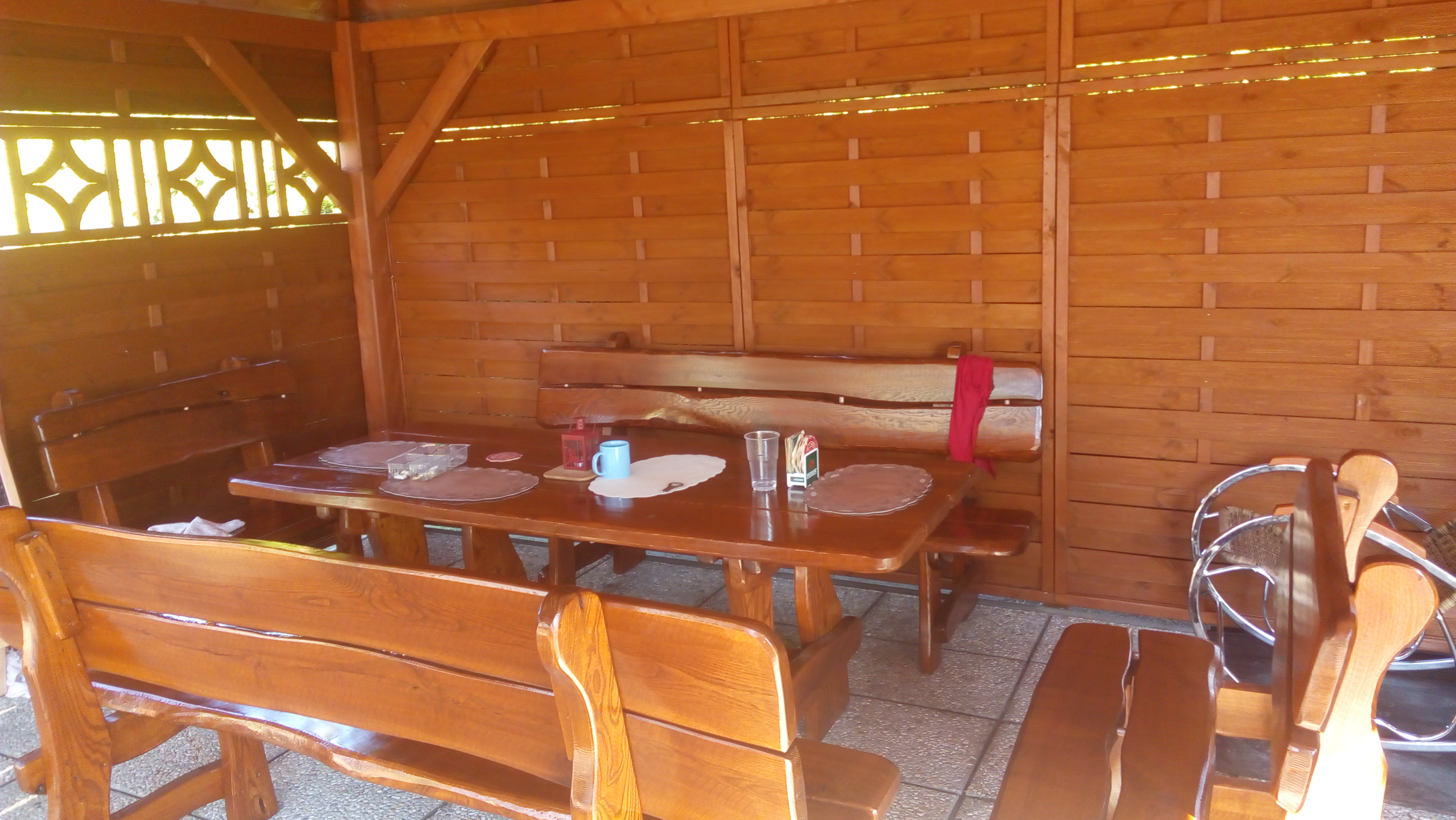

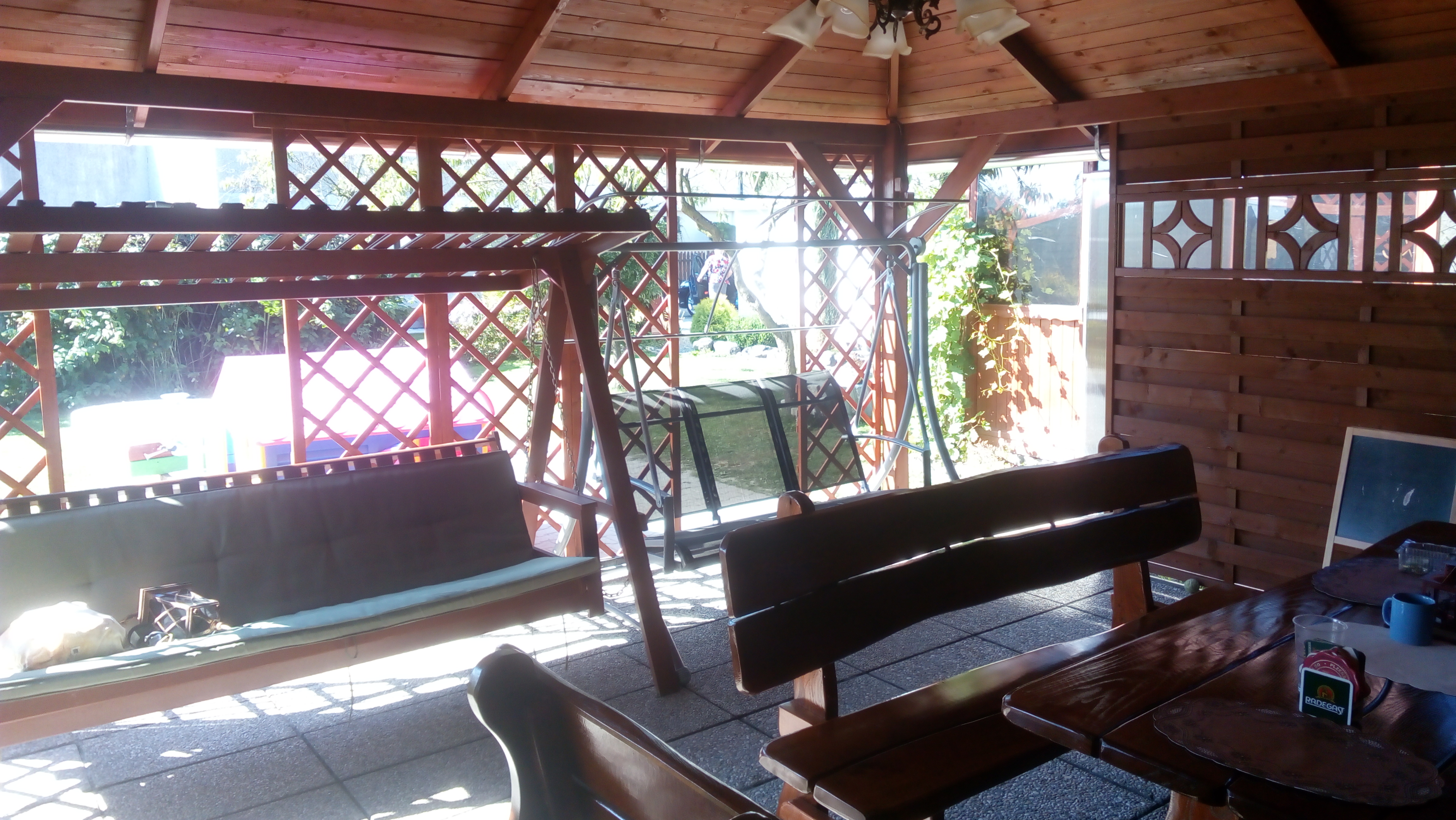

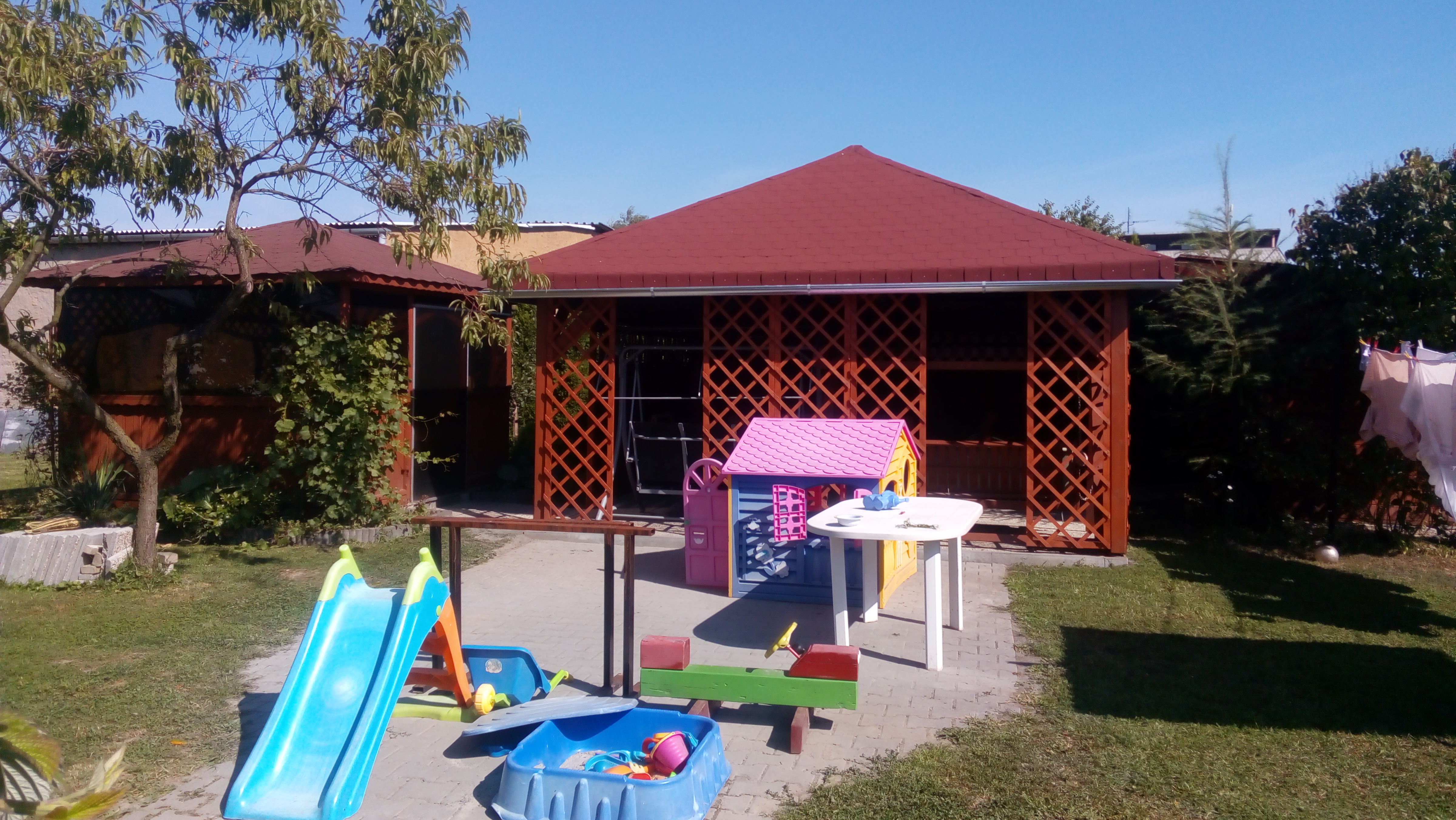

chuck11 Odesláno 23. říjen 2016 Odesláno 23. říjen 2016 Taky jsem letos dával do kupy v rozměru 5x5m a snad se i povedlo. Citovat
radim.1008 Odesláno 23. říjen 2016 Odesláno 23. říjen 2016 Pěkný, já o něčem podobném taky uvažuji, ale pro auta. Garáž v baráku je pořád něčím plná a nevěřím, že bude někdy prázdná. Chtěl bych stání 6x5m. Vedle stodoly, jaj stojí Pažout. Odesláno z mého E2303 pomocí Tapatalk Citovat

chuck11 Odesláno 23. říjen 2016 Odesláno 23. říjen 2016 radim.1008 dá se použít i jako stání pro dvě auta Citovat

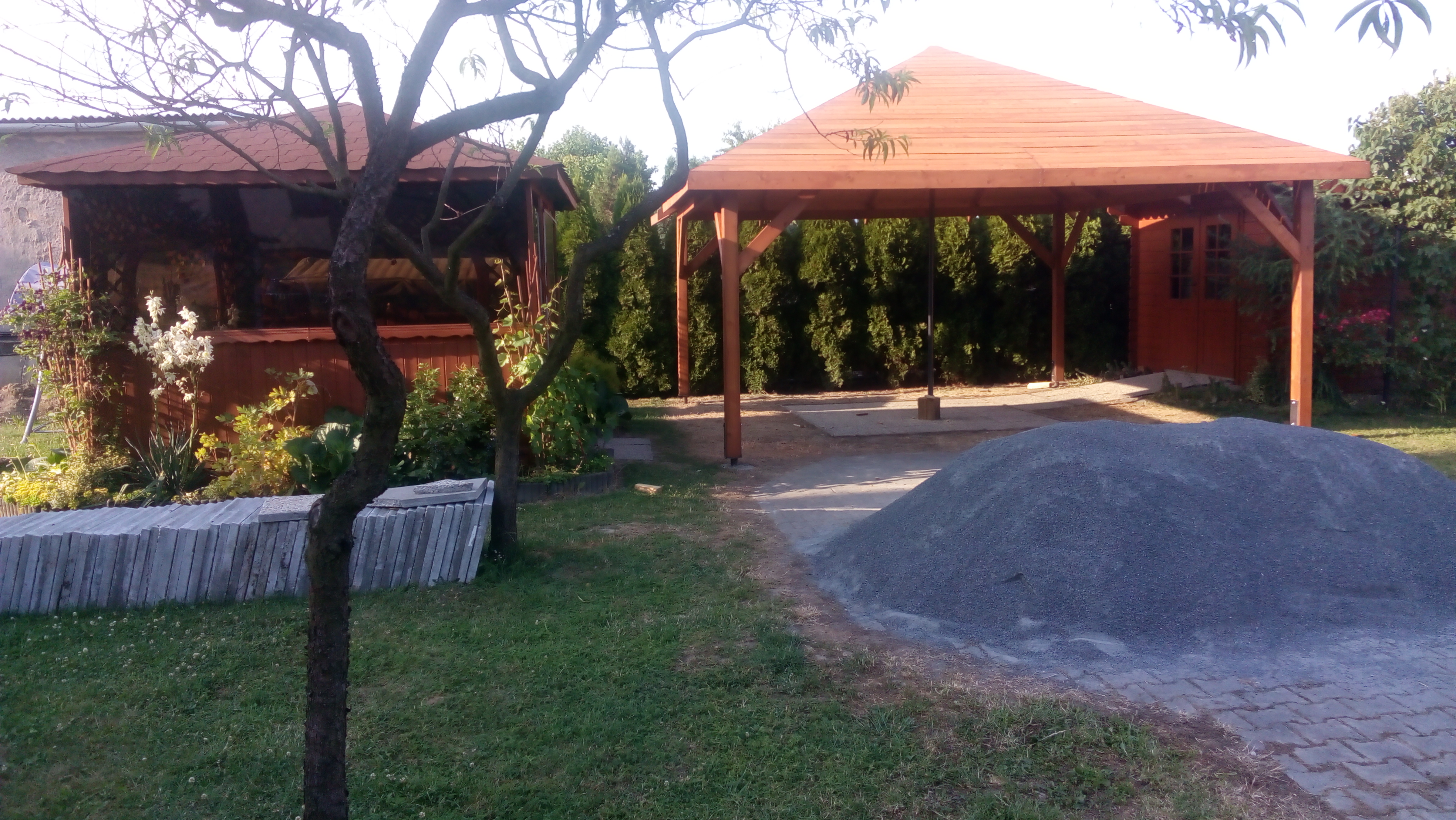

Charlie 1 Odesláno 23. říjen 2016 Autor Odesláno 23. říjen 2016 (upraveno) popletl jsem to s Radimem.... základy na zahradní sklad hotový,příští rok snad zbytek, 2 foto stání pro auta ze stavby... Chuck 11 máš to pěkný Upraveno 17. květen 2017 uživatelem Charlie 1 Citovat

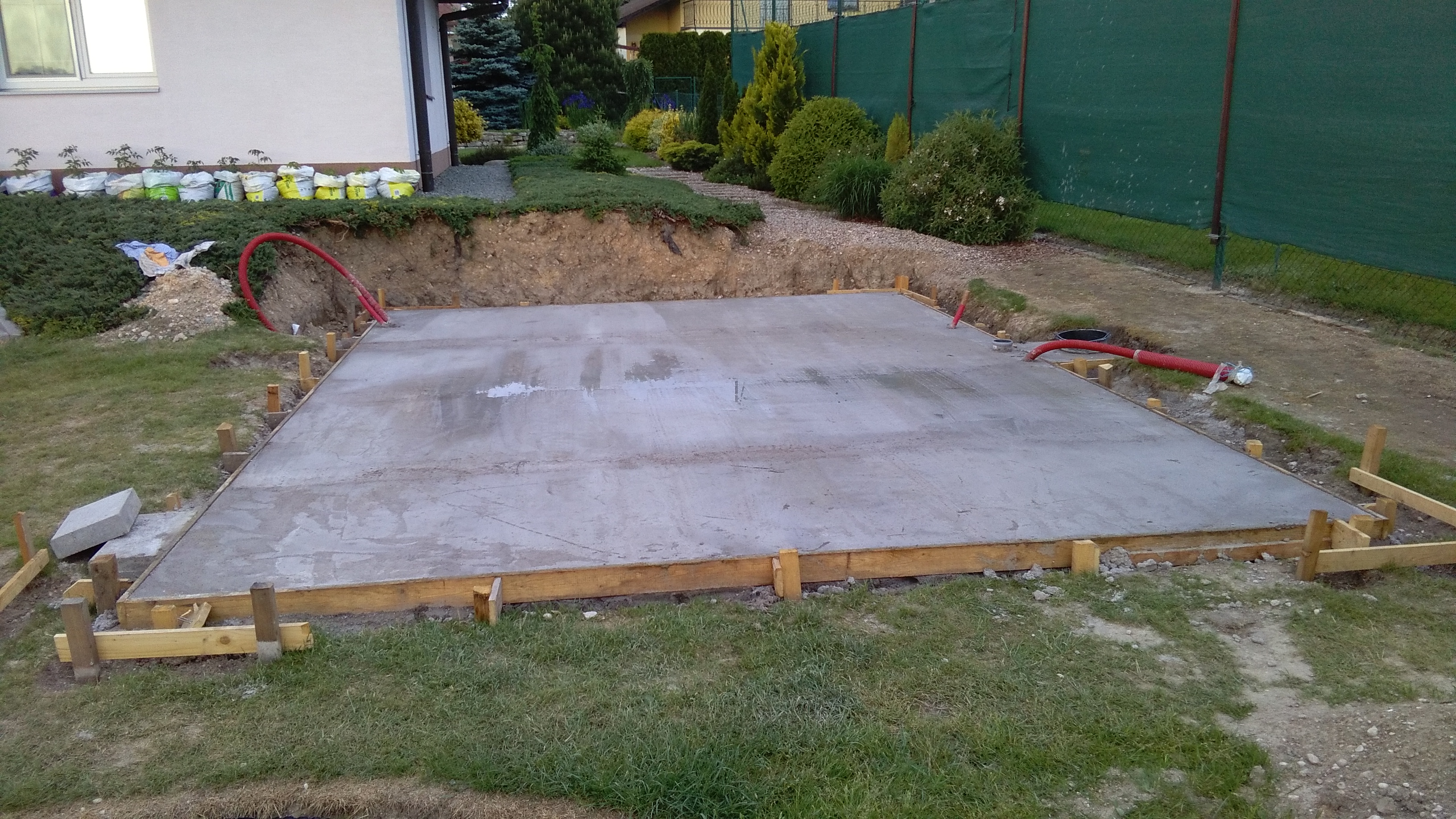

Charlie 1 Odesláno 16. květen 2017 Autor Odesláno 16. květen 2017 Tak už nám to pomalu leze na svět... Citovat

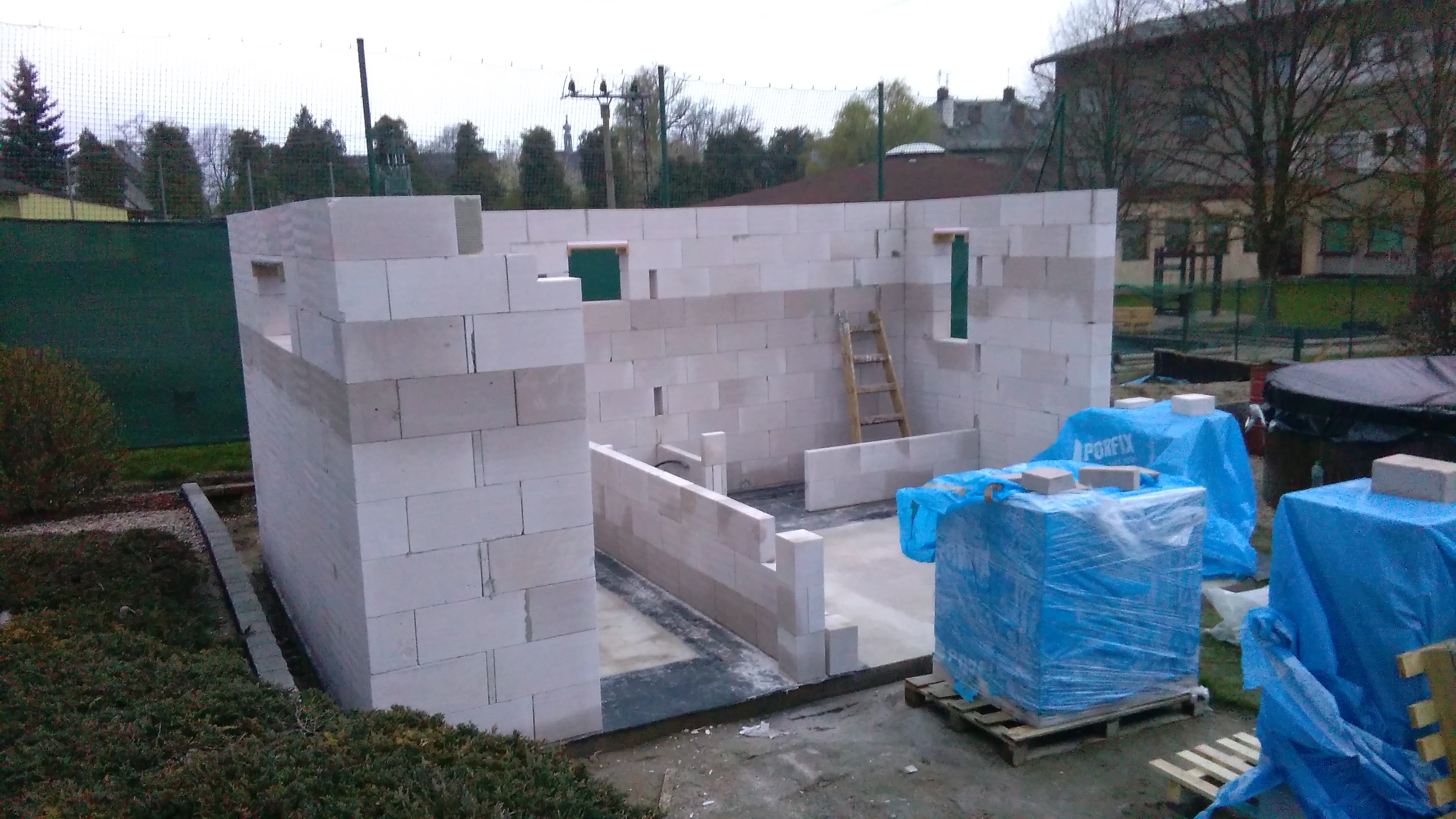

Charlie 1 Odesláno 16. květen 2017 Autor Odesláno 16. květen 2017 Pergola.... I vejminek by z toho mohl byt bude tam všechno... Citovat
