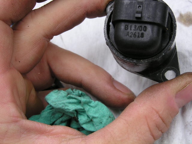

Guest servisman Odesláno 18. listopad 2014 Odesláno 18. listopad 2014 (upraveno) ono je jich více typu, podívej se co máš na tom starým napsáno, já zatím neměnil a to mám auto 9 rok tu je obr mýho Upraveno 18. listopad 2014 uživatelem servisman Citovat

KapriQ Odesláno 23. listopad 2014 Autor Odesláno 23. listopad 2014 Tak som sa k tomu konecne dostal. Take to bolo zasrate, uplne cele cierne, som to cistil asi 10m,plus cele vnútro. Dnes bolo vonku cca 0stupnov,nastartoval som a krasne 1100 otacok, nepadali, tak dufam, ze problem odatraneny, uvidime ce tyzden.. . Diky Citovat
