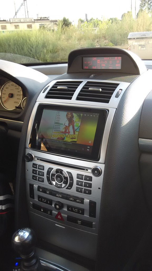

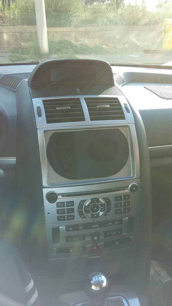

Dobrý den, už dlouho sem přemýšlel jak udělat navigaci do 407 když nemám origo, nakonec jsem vytvořil tohle a tak se s vámu chci o to podělit: je to tablet který se dá kdykoliv oddělat a vzít sebou.
Na aux je připojený bluetooth přijímač a spárovaný s tabletem a dá se přes to i telefonovat.

tak musíš vyndat vrchní mřížku i s výdechy topení, pod tou mřížkou je takový plast který se musí asi o 1cm zkrátit a udělat otvory pro kapličku aby tam pěkně zacvakla, dál se musí prodloužit dráty k malému displeji aby dosáhl až na vrch palubky ( kaplička koupená v peugeotu , asi 800 kč ),dísplej se do kapličky musí přilepit protože nejde nacvaknout ani přišroubovat. Jak to všechno je a sedí to tak zkrátí vrchní mřížka a je to. Zvuk je řešen tak že člen klubu Honza Z mi aktivoval aux přes diagnostitku ( díky Honzo), do auxu sem zapojil bluetooth přijmač, který sem koupil přes ebay (asi 250 kč) dájí se na to připojit 2 bluetooth zařízení současně a jde přes to i telefonovat a zvuk hraje pěkně přes repto auta. A nakonec sem z původního rámečku s pomocí kámoše udělal rámeček na tablet, zadní strana je dřevo a vnitřní boky plas, slepilo se to zatmelilo, vybrousilo a stříklo sprejem s odstínem palubní desky).
Dřív sem přemýšlšl jestli to udělat vestavěné ale nakonec sem se rozhodl pro vydělávací tablet. Jinak na zadní straně je nalepená nano podložka tak tam drží všechno co tam dáš když tam zrovna není tablet.

O něčem takovém dlouho přemýšlím, že bych zahodil svojí rt4 a dal tam toto,7 palcový tablet by se totiž krásně schoval do původního rámečku displeje. Jak si vyřešil napájení? Nemáš nějaké bližší info o instalaci té kapličky nahoru? Vím že to jde, ale nikde není přesně napsáno jak a co vše je třeba řezat nebo dokupovat...
Samotná kaplička obj. číslo 8209.G8 alebo 8209.G9. Dá sa kúpiť aj origo skrátená mriežka aby z nej nebolo treba rezať 8265.GN. Všetko je však čierne takže potrebné strieknuť na klasickú striebornú.
