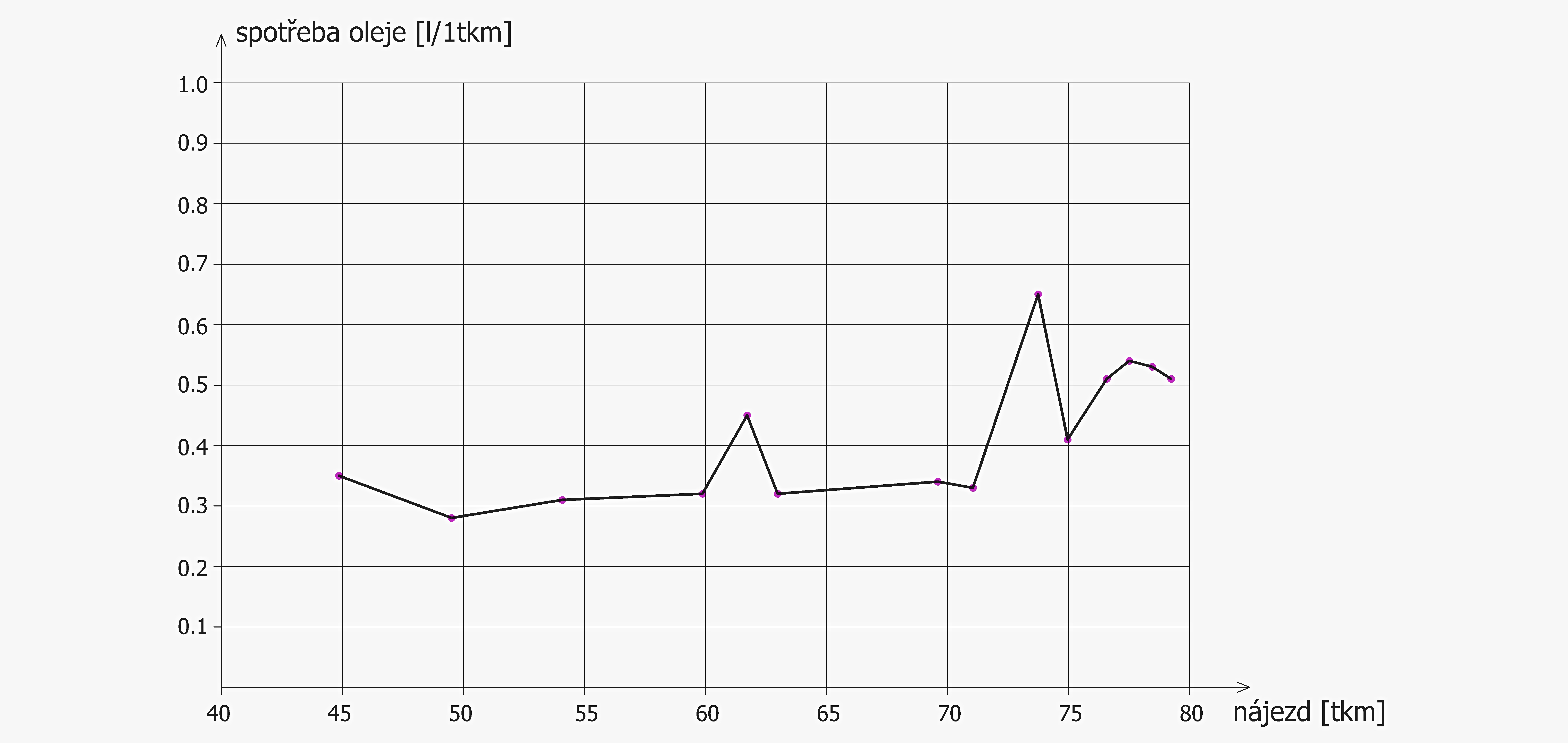

skanderborg Odesláno 22. listopad 2020 Odesláno 22. listopad 2020 Zdravím, tak teď to tu po půlroční pauze trochu oživím zase já. Mám P308 1.6 VTi r.v. 2012, koupen v roce 2017 s nájezdem 33 tkm. V současné době mám nájezd 80 tkm a také mám vysokou spotřebu oleje. Kdo má rád grafy, může se pokochat přiloženým obrázkem - závislost spotřeby oleje v litrech/1 tkm na nájezdu. Je vidět, že od začátku po koupi to se spotřebou oleje již nebylo slavné a postupně jsem se dostal na současný stav cca 0.5l /1 tkm. Olej použit vždy doporučený Total Quartz Ineo ECS 5W30. Zajímaly by mě dvě věci: 1/ Máte někdo pozitivní zkušenost s přechodem na olej Mobil 1 ESP formula 5W30? 2/ Jak by dnes hodnotil kolega Kukajz přínos výměny gufer ventilů po půlroční zkušenosti? Díky za odpovědi. Citovat

skanderborg Odesláno 24. listopad 2020 Odesláno 24. listopad 2020 Tak že by už nikdo nereagoval? Jak jsem se díval do historie příspěvků, kolega Kukajz s vysokou spotřebou oleje bojoval docela dlouho a nakonec nechal vyměnit gufera ventilů. Jeho poslední reakce po výměně v březnu t.r. byla veskrze pozitivní, ovšem po ujetí pouhých 200 km. Bylo by zajímavé, kdyby se s námi podělil o info, jak to vypadá s odstupem času a po větším nájezdu (pokud ještě vlákno sleduje). Citovat

skanderborg Odesláno 25. listopad 2020 Odesláno 25. listopad 2020 Pánové, nepotěšili jste mě... Tento týden mě čeká výměna oleje, nechám přitom zkontrolovat, jestli někde není únik a poradím se s mechanikem, co by říkal na ty gufera. Ale zbavovat se mi ho nechce. Karel ohodnotil 1 Citovat
