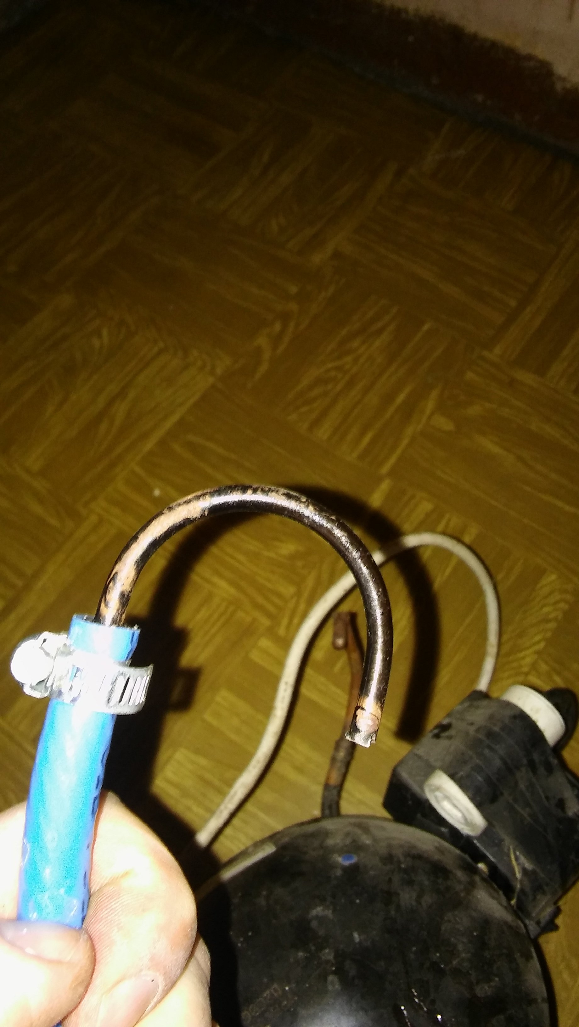

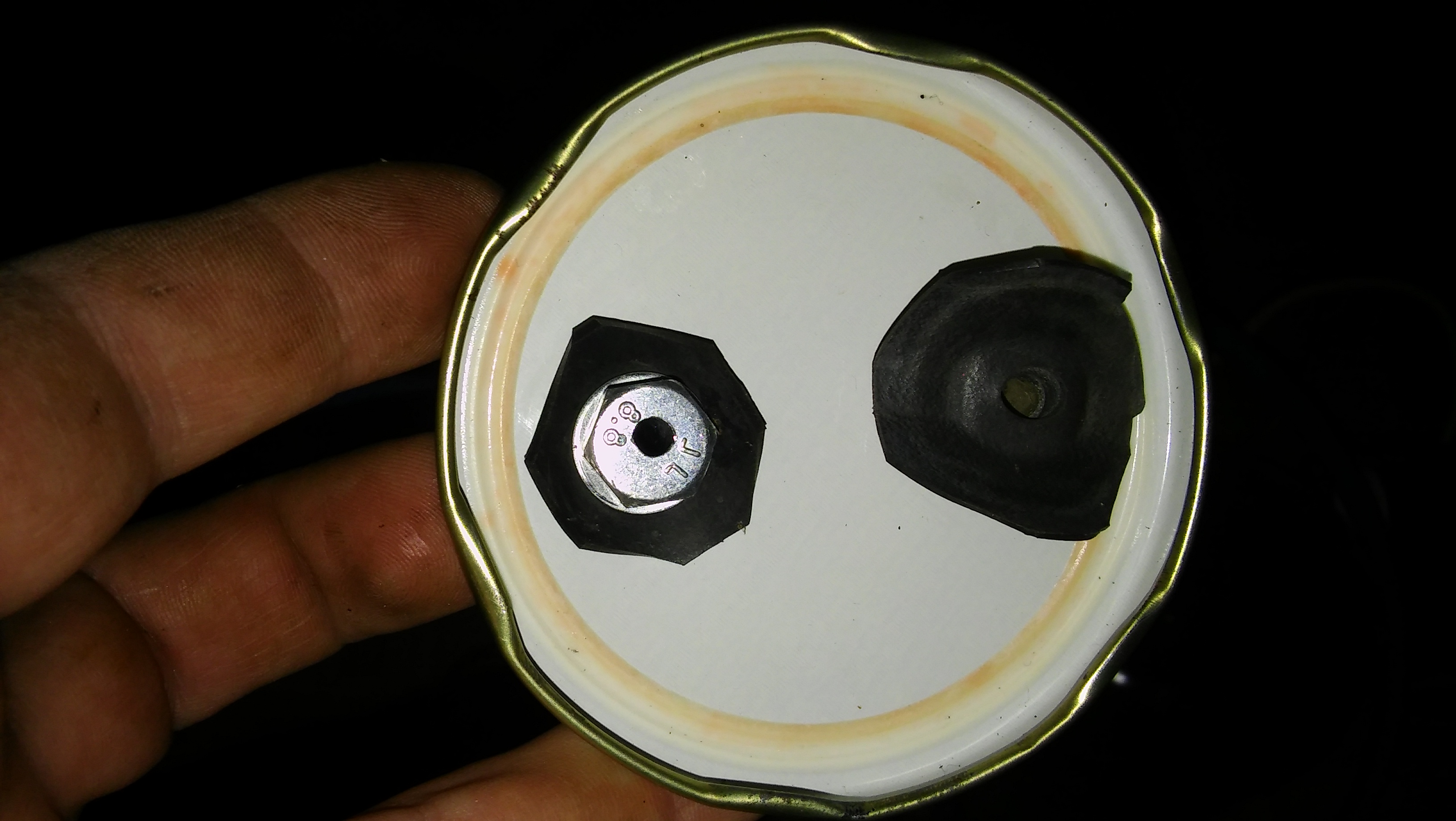

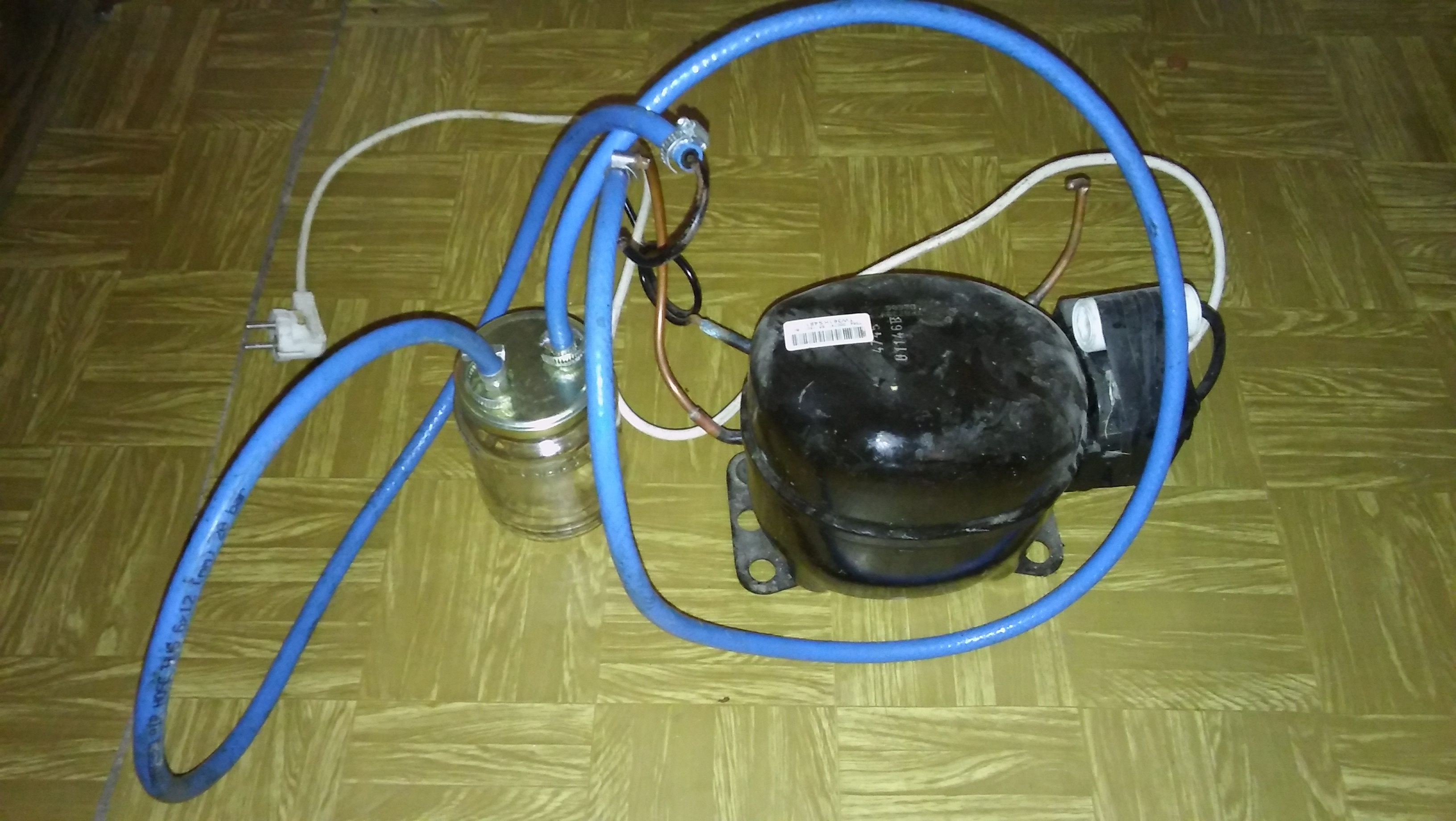

donrom Odesláno 2. únor 2017 Odesláno 2. únor 2017 Ja menim olej tak zhruba po 12 000 km, na 30 000 neverim. Myslim, ze by auto znieslo aj 50000, ale zivotnost motora by sa rapidne znizila. Aj v predchadzajucom aute som menil casto a motor bol pri predaji uz neviem okolo 240 000 ako novy. Som dnes spravil odlucovac na olej zo dna vane, funguje perfektne. Jeden srob som prevrtal, druha strana ventil z duse komresor z chladnicky, pohar a za chvilku je olej vonku. Citovat
ozzy56 Odesláno 2. únor 2017 Odesláno 2. únor 2017 (upraveno) donrom ta trubka s tím rádiusem vleze do vany přes vypouštěcí otvor? jaký je průměr trubky v mm? dík Upraveno 2. únor 2017 uživatelem ozzy56 Citovat
donrom Odesláno 2. únor 2017 Odesláno 2. únor 2017 (upraveno) Trubka z komresora, vonok 5mm, skusal som vodu, tych sest deci naplnilo za par sekund, pekny silny prud, olej je hustejsi, este som pod autom nebol, nemozem najst kvetinac. Ak nevojde na 1x tak na druhy po mensom ohnuti. Kompresor je citelne silnejsi od ostatnych co mam, aj koleso na aute nafuka skor. Upraveno 2. únor 2017 uživatelem donrom Citovat
