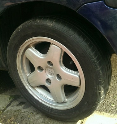

Hell.enka Odesláno 15. květen 2014 Odesláno 15. květen 2014 Ahojte, pořídila jsem si origo alu kola peugeot(R14). Ale jaksi mi pán k nim opoměl dodat šrouby, momentálně mám na autě obyč. disky. V servise mi bylo řečeno, že ty šrouby nejdou dát na ty alu kola. Jaký šrouby jsou nejvhodnější?? Popřípadně jak to vypadá Citovat

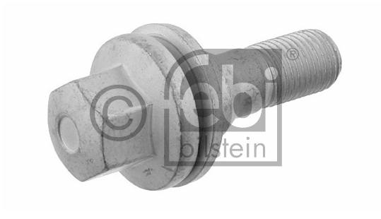

koblih69 Odesláno 15. květen 2014 Odesláno 15. květen 2014 Na origo kola potřebuješ šrouby s rovnou dosedací plochou. K prodeji například zde: http://www.autodily-cardo.cz/pohon-kol/sroub-kola-febi-fb-29208-peugeot-citroen/ nebo kontaktuj uživatele Badisak - viz nabídka v inzerci. [upravil dne 15/5/14 18:03 od koblih69] Citovat

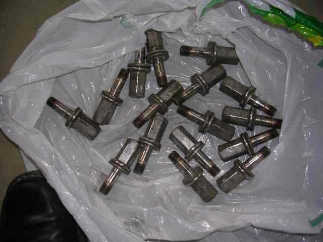

P607Olda Odesláno 15. květen 2014 Odesláno 15. květen 2014 Obávám se, že v odkazu jsou právě nesprávné šrouby. Jsou to šrouby s protáčecím kuželovým dříkem, které jsou nyní na Partnerech (to vím určitě) a asi i jiných. Ty potřebuješ jinačí, viz dvě fotky. Záleží, jak širokou díru mají koupené disky. Ty s kuželem mohou pak připevnit i rezervu, ty bez kuželu nemohou - musíš sebou kvůli rezervě vozit 4 původní kuželové, protože plechová rezerva je na kužel. [upravil dne 15.5.2014 18:41 od P607Olda] Citovat
P607Olda Odesláno 15. květen 2014 Odesláno 15. květen 2014 Dej fotku těch kol, pak snad poradím, jestli je znám. Citovat

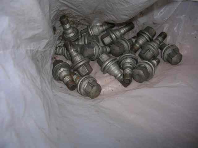

FrantaCV Odesláno 15. květen 2014 Odesláno 15. květen 2014 Ty univezály \"kuželo/plocha\" 1. obrázek mám komplet sadu sadu na prodej za 500,- Kč + poštovné. Pokud bude zájem. Citovat
koblih69 Odesláno 15. květen 2014 Odesláno 15. květen 2014 Oldo, buď jsem nepochopil tvůj příspěvek nebo máš na levé fotce stejný šroub jako je v mém odkazu Citovat
Hell.enka Odesláno 15. květen 2014 Autor Odesláno 15. květen 2014 Foto kol.....snad pomůže, původně jsem jen zkoušela jestli pasují ,takže tam jsou šrouby co mám na plechách. [upravil dne 15/5/14 19:24 od Hell.enka] Citovat
P607Olda Odesláno 15. květen 2014 Odesláno 15. květen 2014 Hell.enka: bohužel tato kola já neznám, neporadím. koblih69: na fotce to není moc vidět, ani tam není jednoznačný popis, zda odvrácená plocha podložky je plochá anebo kuželová. Mně se zdá, že kuželová. Klíč je 17, to tam píšou. Na Partnerech jsou teď takové nové šrouby - hlava 17 a otočná kuželová podložka. Dřívější šrouby byly 19. Šlo mi hlavně o to, aby Hell.enka neobjednala nepasovné, ale zkusila je před koupí. [upravil dne 15.5.2014 20:30 od P607Olda] [upravil dne 15.5.2014 20:31 od P607Olda] Citovat
koblih69 Odesláno 15. květen 2014 Odesláno 15. květen 2014 Oldo jde nám o to samé, šrouby jsem dal podle kódu v serviceboxu. Jsou opravdu ploché jako máš na levém obrázku, zde to je myslím lépe vidět... Hell.enka: taky jsem tyto kola mezi Origo neviděl Citovat
P607Olda Odesláno 15. květen 2014 Odesláno 15. květen 2014 Dobrý, díky. A do některých hliníků ten dřík nevejde a do některých ano. To chce kouknout do díry. Citovat
koblih69 Odesláno 15. květen 2014 Odesláno 15. květen 2014 Jojo souhlas, pak musí být ty na tvojí vpravo. Nebo klasika a řešení v podobě podložek, které nabízí v inzerci Milan+ Nicméně pokud to nejsou origo kola tak tam těžko bude rovná dosedací plocha... Citovat
Radek Hurvajz Odesláno 15. květen 2014 Odesláno 15. květen 2014 Jsou to origo kola XSI, ale jaký šrouby to netušim, ale pomohlo by změřit díru pro šroub Poslední, uplně dole http://www.peugeotperformance.net/tuning/handling/peugeotwheels/peugeotwheels.html Podle čisla snad ty s tou dlouhou hlavou bez konusu na plecháč, ale nevim - 9606 T9 [upravil dne 15/5/14 20:48 od Radek Hurvajz] Citovat
koblih69 Odesláno 15. květen 2014 Odesláno 15. květen 2014 Aha, no jo už to vidím... ET 16??? To není na 206 moc ideální [upravil dne 15/5/14 20:50 od koblih69] Citovat
MilanF1 Odesláno 15. květen 2014 Odesláno 15. květen 2014 Jsou to 14\", na který bude nejspíše guma 185, proto si nemyslím, že ET16 je špatná volba, bude to o cca 2 cm více ven než na origo plechách (ET34). Jen si myslím, že tam budou patřit šrouby vpravo, jak ukazuje Olda. Jen si nejsem jist tou dlouho hlavou ... když dá ty s tou kratší, určitě nic nezkazí. Citovat
