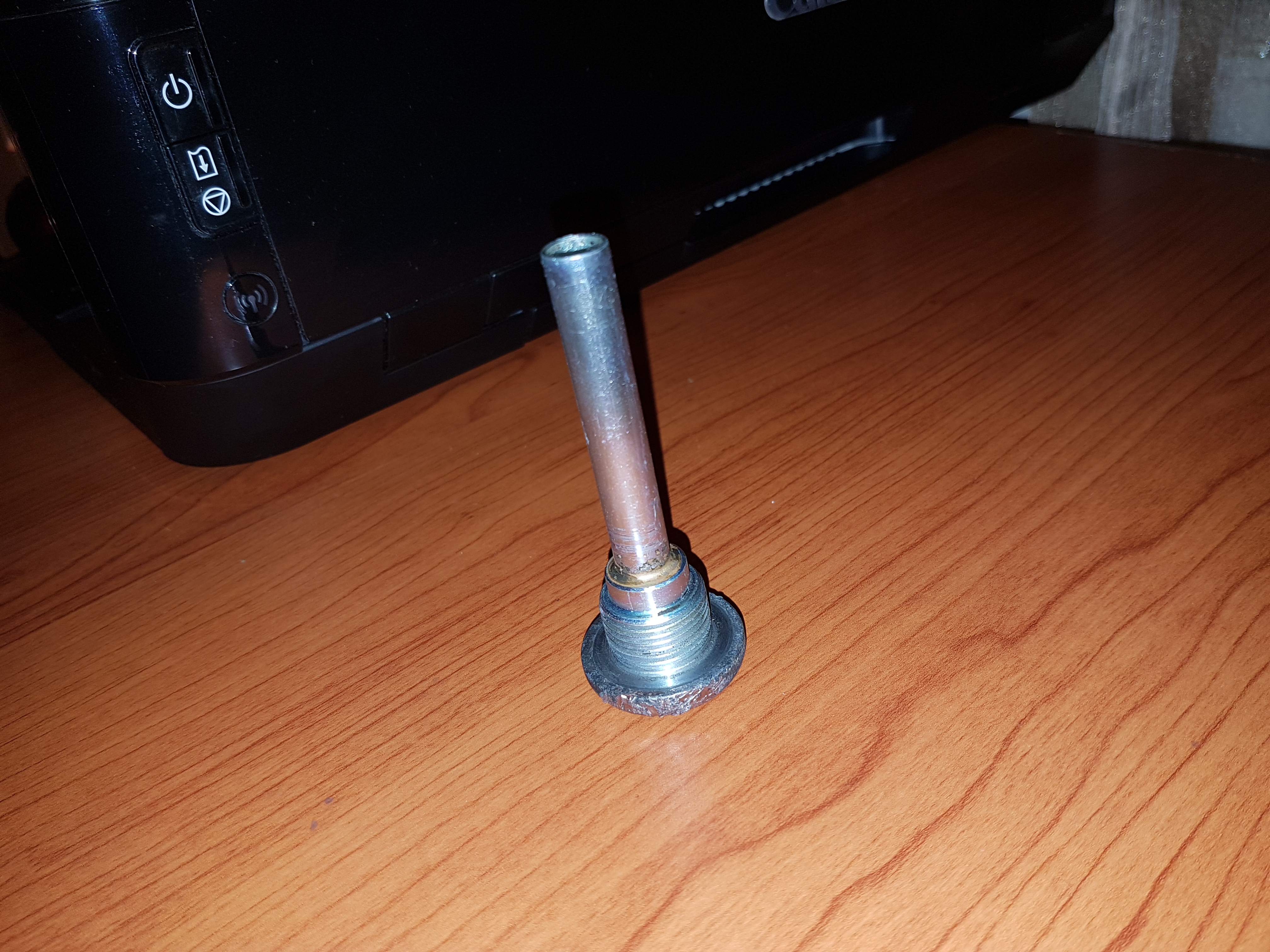

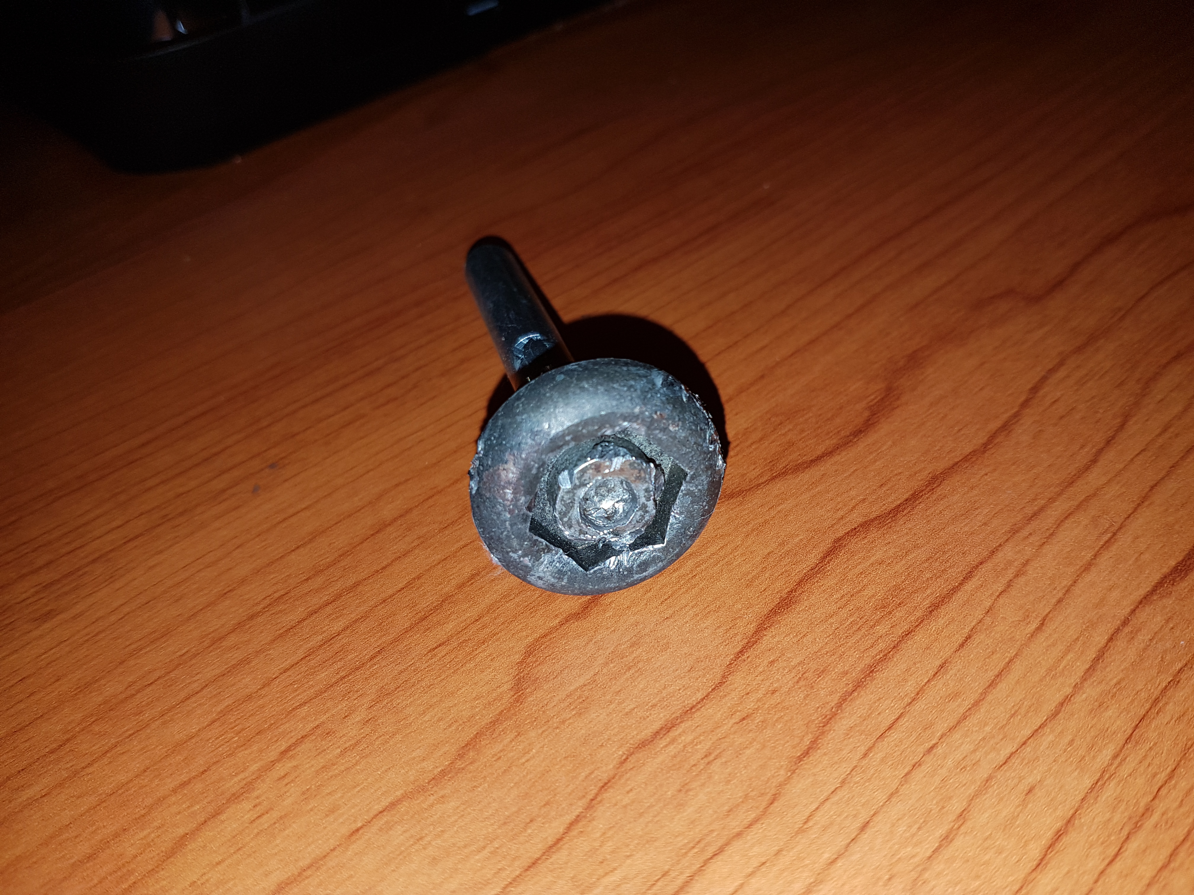

Igor010 Odesláno 25. říjen 2017 Odesláno 25. říjen 2017 (upraveno) Kontrola hladiny by sa mala merať pri 60 stupňoch. Na spodnej časti prevodovky sa nachádza výpustný otvor, ktorý ma v sebe malú šrúbku (vid. obrázok). Šrúba sa odšrubuje a nadbytočný olej vytečie. Keď olej prestane tiecť máš tam správne množstvo oleja. Menil som vo svojom aute olej v prevodovke 3x, nech sa to poriadne prečistí. Olej bol čierny a zapáchal, čo nie je dobré znamenie. Ide tam olej 3309 (jedná sa o Peugeot 407 coupé) . Vypustil som 4 - 4,5 litra oleja. Celkový objem oleja v prevodovke by mal byť 7l. Riešil som problém s trhaním pri prudkej akcelerácii a prekĺzovaním prevodovky z 3 na 4. Prevodovka už netrhá no prešmykovanie ešte ostalo. Potrebujem ešte prekontrolovať správne množstvo oleja kedže pôvodná šrúba na kontrolu hladiny bol zošmykaná. Musel som dať dole celý výpustný šrúb. Nalial som tam toľko oleja koľko vytieklo. Prešmykovanie môže spôsobovať údajne aj väčšie množstvo oleja. Tak uvidím čo ďalej. PS: Po naliatí nového oleja je treba dať všetko do pôvodného stavu. Naštartovať a prehadzovať pomaly rýchlosti. D,R,1,2,3 pokiaľ sa olej nezohreje. Upraveno 25. říjen 2017 uživatelem Igor010 Citovat
