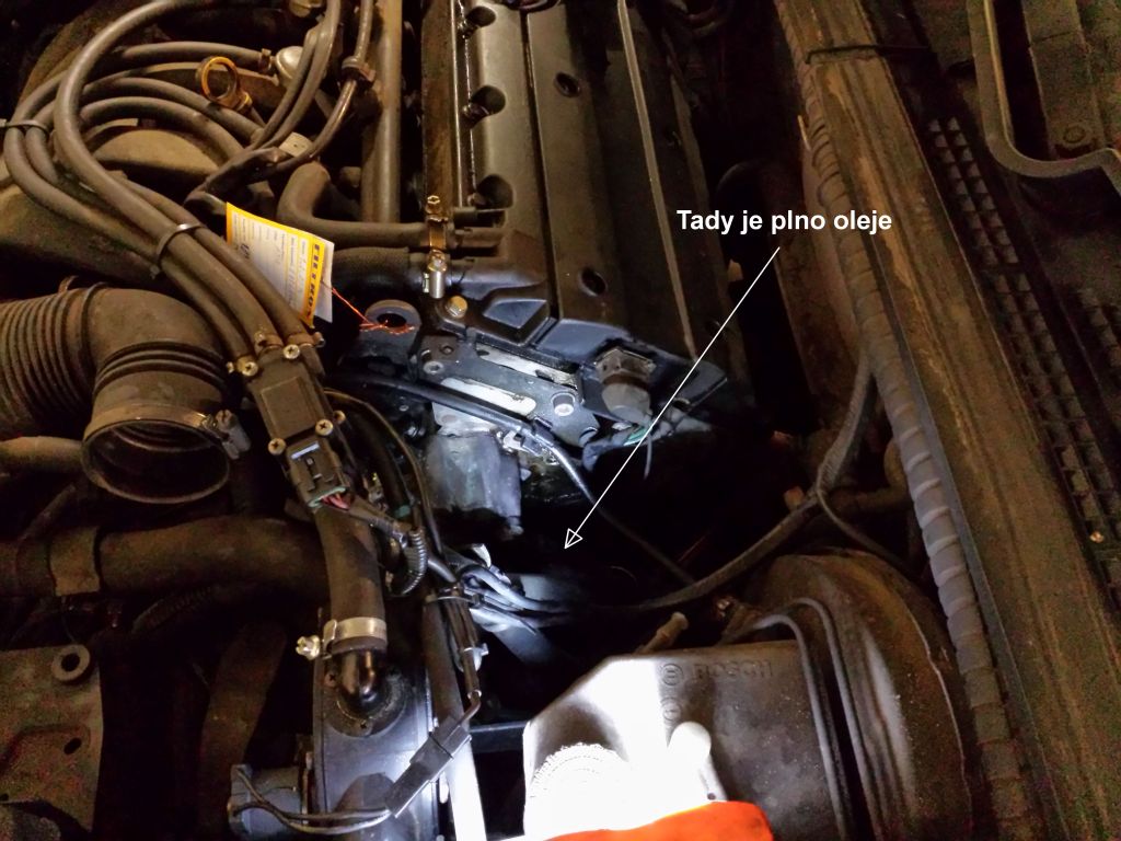

Ale koukal jsem, že na levé části motoru (jak jsou různá čidla) je nachcáno docela hodně oleje :myslim

nedostala se mastnota přes izolaci do kabelů a nezkratuje se?
to jsi neviděl ,že tam máš motor tolik poblitej.....

Koukni na prostor kde je snímač otáček je poblíž ,vyndej zkoukni max vyčisti

Podle mě vytečený. Až se odpoledne (teď vezu děti na lyžování) půjdu v tom vrtat, zkusím to vyfotit. Včera jsem měl šíleně špinavý ruce, tak jsem to jen opatrně cvaknul mobilem, abych mohl označit, kde ten olej je.
