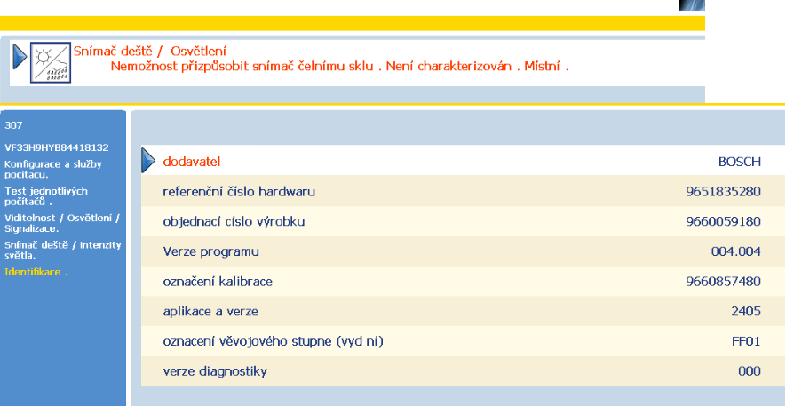

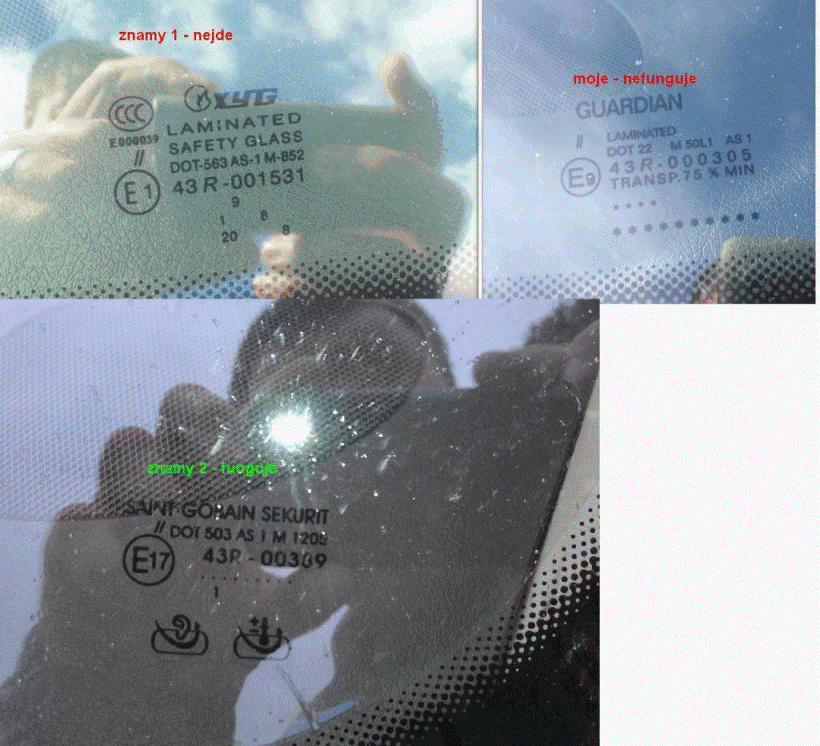

harvi_tn Odesláno 16. červenec 2014 Autor Odesláno 16. červenec 2014 ahojte, trochu tu ozivim diskusiu. Dal som dnes v Peugeote vymenit dazdovy senzor. Bohuzial sa to nepodarilo podla ocakavani, nakolko ani novy na vodu na skle nereaguje. Tak ako predosly vypisuje chybu o nemoznosti prisposobit sa sklu (vid. foto). V servise skusali aj update BSI, ale zaver bol, ze asi s tym sklom co tam mam, to proste nepojde (bolo menene este davno predoslym majitelom, tomu nefunkcnost snimaca asi neprekazala). Takze to vyzera tak, ze si ten snimac (6405CN) s niektorymi neoriginalnymi sklami proste neporadi. Poznam 2 ludi, co maju menene skla, a jednomu snimac taktiez po vymene skla prestal fungovat, druhemu ide. Typy skiel su na dalsom obrazku. Ten snimac+sklo znameho, ktory ide, som skusal pripojit dlhsim kablom k svojmu autu a fungovalo aj u mna... Citovat

Havlicek.Lukas Odesláno 27. červenec 2014 Odesláno 27. červenec 2014 saint gobain je origo takze to bude typem skla Citovat
kranky Odesláno 27. červenec 2014 Odesláno 27. červenec 2014 ja mam menene tiez za saint gobain a ide bez problemov ... v servise pred vymenou vyskusal rozprasovacom a pri odovszdavke som si to vyskusal sam a vetko v pohode Citovat

twoolf Odesláno 1. srpen 2014 Odesláno 1. srpen 2014 mám sain gobain, nejspíš měněné a snímač nefunguje ( závadu jsem zatím neobjevil ). Dnes jsem koukal na kolegovu 307 ( HDI, 2003 ), má tam měněný pilkington ( v autoskle, na pojistku ) a senzor funkční. To mě pos*r v čem je zakopanej pes... Citovat
kranky Odesláno 1. srpen 2014 Odesláno 1. srpen 2014 ten je original, to viem, neviem cim to je ze to nefunguje u niektorych, ja viem ze to funguje na pilkington a saint gobain, ale pilkington su vraj o chlp presnejsie co sa tyka rozmerov. na druhom mieste je saint gobain. ja si myslim ze to, ze to nefunguje suvisy nejako so spatnou montazou nieco tam musi byt co sa mozno vynechalo alebo nevedeli ze treba spravit v tom autoskle. [Edited on 1/8/14 19:19 by kranky] Citovat
harvi_tn Odesláno 1. srpen 2014 Autor Odesláno 1. srpen 2014 Pripajam sa skor k verzii vyrobcu skla/mozno nejaky jeho parameter.. Ja som daval montovat uplne novy snimac v peugeote a chyba stale rovnaka. Tam by snad postup montaze mohli vedet, i ked .... kazdopadne podla servicebox je pomerne jednoduchy, skusim ho tu zavesit vecer. Mohli by ste odfotit stitky skiel s ktorymi vam to ide/nejde? Citovat
