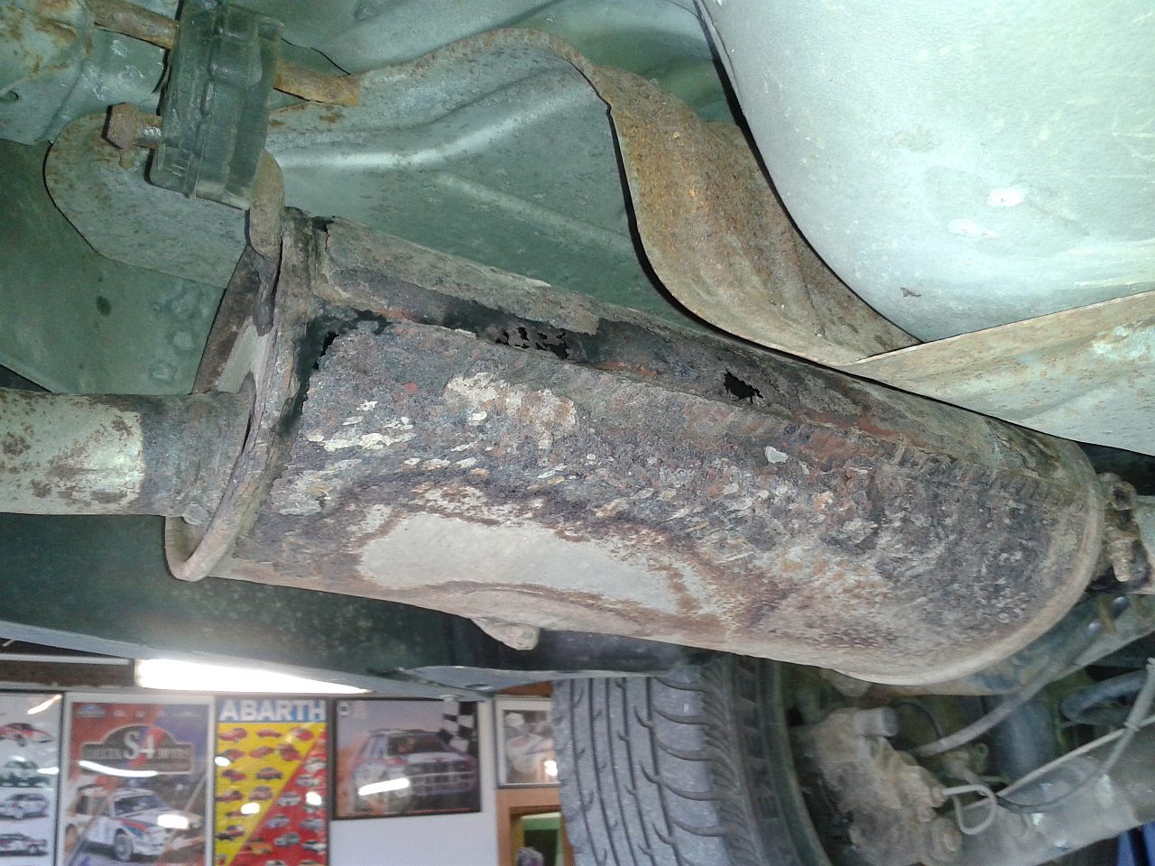

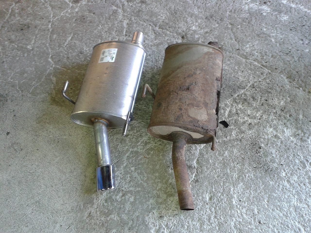

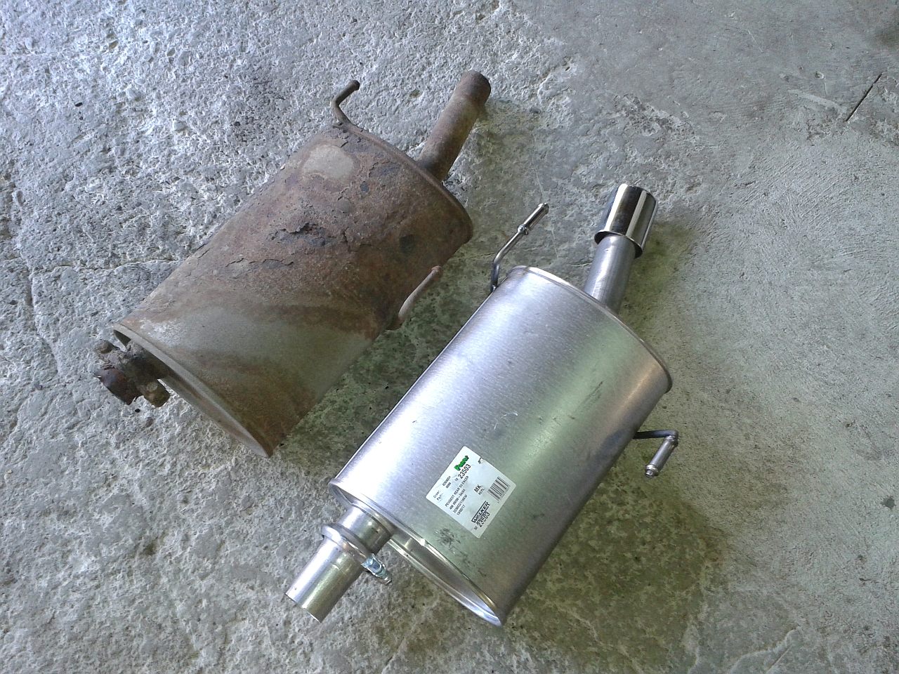

Stejsn Odesláno 4. září 2017 Autor Odesláno 4. září 2017 Po pěti letech a padesáti tisících byl koncový tlumič výfuku na hadry. Přitom předtím byl nový a nebyl to žádný polský noname, ale italský Imasaf, což je celkem kvalitní značka. Začal jsem shánět nový, ale skoro vůbec to nejde sehnat. Nakonec se podařilo u Trosta, ale i tak na objednání a čekalo se na něj tři týdny. Nakonec dorazil, je to Walker a cena tři a půl tisíce Na všechny ostatní motorizace se dá sehnat běžně a v ceně kolem tisícovky. No ale co už. Tlumič je namontovaný, zmizel rambajz a hlavně se vrátil VÝKON. sharpers a radim.1008 ohodnotil 2 Citovat

Stejsn Odesláno 5. září 2017 Autor Odesláno 5. září 2017 No čoveče, taky jsem si myslel že zadní tlumič už nic kromě kraválu neřeší, ale vůbec to tak není. S tou dírou v plášti to vůbec netáhlo, auto nemělo žádný odpich. Myslel bych si naopak že s menším odporem plynů to pojede líp, ale vůbec to není pravda. Teď s tím novým tlumičem to jede zase jak má. Koncový tlumič z 2.0 je jiný, dokonce je jiný i tlumič na 2.2 sedan a 2.2 break (jsou i jinak dlouhé). Jako nabastlit jde samozřejmě všechno, ale chtěl jsem to co tam patří. Když stojím za autem, zvuk je lehce dunivý. Není to úplně šepot květin, ale není to nepříjemný zvuk. Za jízdy v kabině je to úplně ok, o výfuku člověk ví, ale hodně vzdáleně. Charlie 1 ohodnotil 1 Citovat

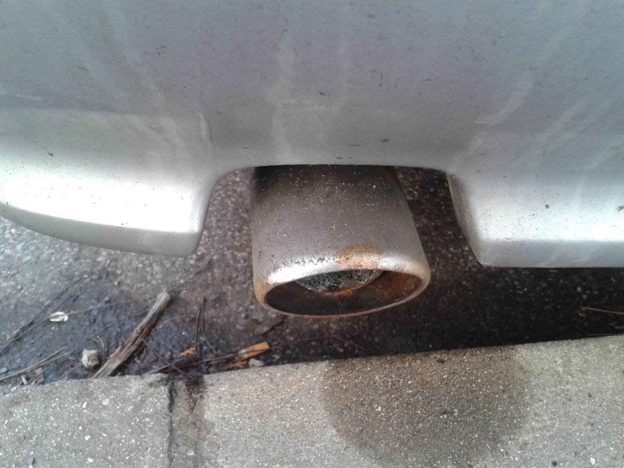

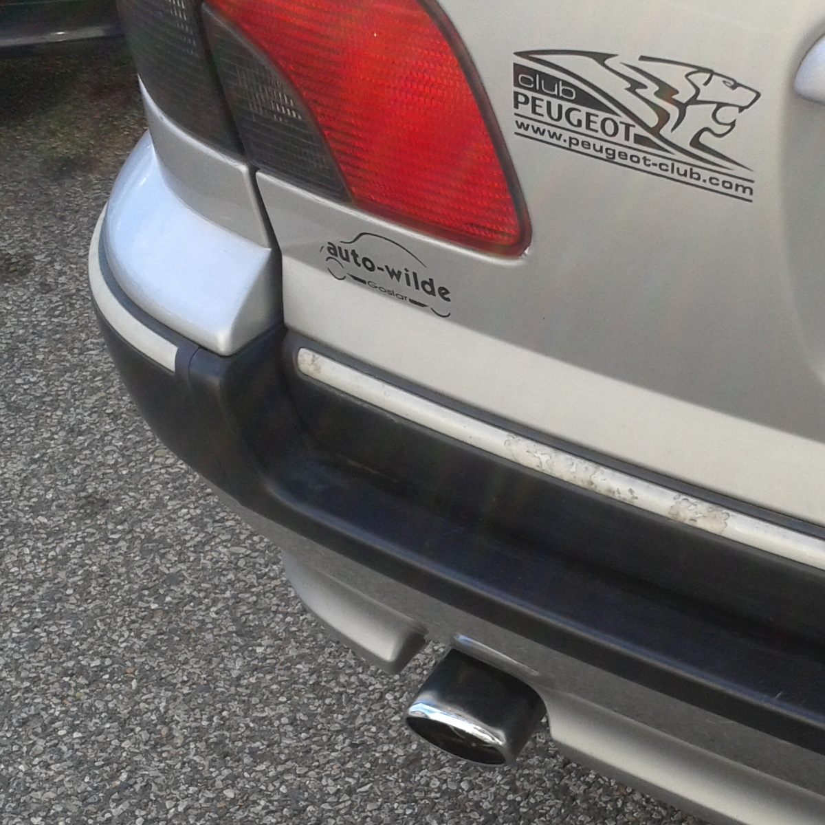

Stejsn Odesláno 4. leden 2018 Autor Odesláno 4. leden 2018 Tak se podívejte, jak po třech měsících vypadá koncovka slavného výfuku Walker za 3,5 tisíce. A to se s autem nijak moc nejezdí. Péťa, sharpers a Charlie 1 ohodnotil 3 Citovat
Almanil Odesláno 4. leden 2018 Odesláno 4. leden 2018 To by snad mohlo být i na reklamaci. Dle serviceboxu vyjde originál na sedana lidových 9300CZK, takže ten Walker je ještě dobrá cena Citovat
Stejsn Odesláno 4. leden 2018 Autor Odesláno 4. leden 2018 Nj, jenže jak to mám reklamovat, když jsem byl rád, že na výfuk čekám jen 3 týdny a jezdit se musí... Citovat
krtek 2 Odesláno 11. leden 2018 Odesláno 11. leden 2018 tiez som bral walker na svoje auto a takisto koncovka vyfuku po par mesiacoch jak liska Citovat

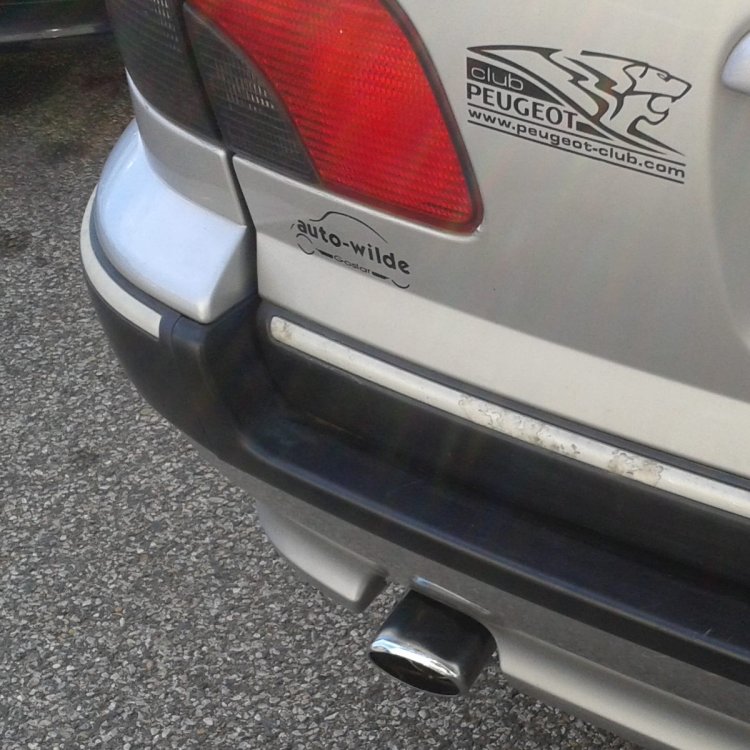

Stejsn Odesláno 2. červen 2018 Autor Odesláno 2. červen 2018 gronholmm a Rikic339 ohodnotil 2 Citovat
