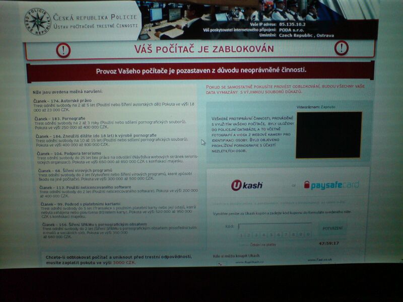

chuck11 Odesláno 22. březen 2013 Odesláno 22. březen 2013 No tak se podařilo mé drahé zablokovat PC kdyč byla na stránkách s recepty. Po najetí PC mi vyskočí okno z danou hláškou k zaplacení 3000,-Kč a samozřejmně webka točí viz foto. Anivir je tam přitom AVAST Bude to zřejmně vir podle mého,jak ho ale odstranit bez přeinstalování PC(nechci ztratit ty programy co tam mám) Do nouzáku jsem se dostal a pustil jsem komlpletní test přes avast,zatím ale nic nenašel:( Díki za rady Citovat
Radek Hurvajz Odesláno 22. březen 2013 Odesláno 22. březen 2013 V nouzáku naunstalij Malwarebytes a udělej sken, měl by to najít. http://www.stahuj.centrum.cz/utility_a_ostatni/antiviry/jednoucelove/malwarebytes-anti-malware/ [upravil dne 22/3/13 15:08 od Radek Hurvajz] Citovat
chuck11 Odesláno 22. březen 2013 Autor Odesláno 22. březen 2013 nainstalováno a skenuju už to našlo i 1 objekt tak snad po odstranění bude fungovat Citovat

chuck11 Odesláno 22. březen 2013 Autor Odesláno 22. březen 2013 Radek Hurvajz --- díky moc už funguje:papa Citovat

Stifler Odesláno 22. březen 2013 Odesláno 22. březen 2013 jo, je to, jak píše Vvitty, Ransomware nejčastěji napadá weby s P* tématikou a tohle je už pátá známá verze toho viru. Přitom to není zase tak dávno, co v médiích proběhly zprávy, že Španělé ve spolupráci s Interpolem pašíky, co tohle způsobili, všechny pochytali....no a od té doby tu byly další 2 nové verze. Citovat

Stifler Odesláno 23. březen 2013 Odesláno 23. březen 2013 MotoMoto: ano,je to přesně, jak píšeš. Měl jsem v ruce dost počítačů s tímto trojským koněm a prošel přes všechno (Avast, AVG, Norton IS, Microsoft Security Essentials a co mě mrzí nejvíc, tak i přes aktualizovaný Eset Smart Security). antiviry,jako Kaspersky, Panda, Trustport a další ani nezmiňuju, to byla taky tragédie. Citovat

MotoMoto Odesláno 23. březen 2013 Odesláno 23. březen 2013 To Stifler: Namáš pravdu, jak Symantec tak i Norton 360 při správných aktualizacích ho odhalily. Stejně tak i Trend Micro ho odhalil. Neprošel. [upravil dne 23/3/13 13:14 od MotoMoto] Citovat
Stifler Odesláno 23. březen 2013 Odesláno 23. březen 2013 MotoMoto: jak jsem psal, zatím je známo 5 grafických verzí toho trojáka. Co se týče infikovaných souborů a způsobu nákazy,tak je jich ještě víc a samozřejmě, že ta nákaza (nevím u kterých verzí) prošla i přes ochranné programy od Symantecu. Citovat
