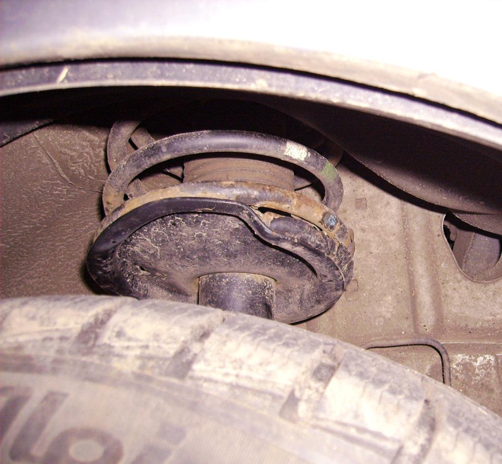

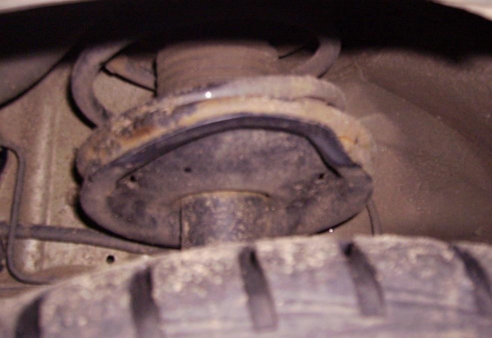

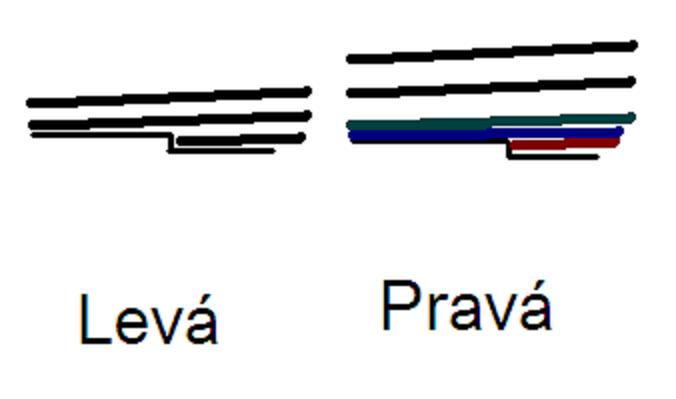

MilanF1 Odesláno 6. únor 2013 Odesláno 6. únor 2013 Už druhý den si říkám, že při jízdě na neutrál (dojíždění do obce) slyším slabé šoupání (když byl sníh, bylo to jasné - plné podběhy sněhu). Při plynu to slyšet nebylo, přehlušil to motor. Přišlo mi, že při zatáčení to bylo slyšet více Dneska sundám levém přední kolo, nic tam nevidím, jenom asi 1 cm posunutou pružinu (klepnul jsem do ní a zaskočila na své místo do drážky). Na podzim se dávaly nové tlumiče (dělal mi to garážista), asi pružinu nasadil o chlup vedle. Dám zpátky kolo a říkám si, jak to asi vypadá na druhé straně a připadá mi, že mi rupla pružina. Fotku nemám, foták má baterky KO, takže jedině nákres. Prostě na pravé straně pružina leží na sobě, v podstatě 2 otáčky jsou na sobě. Až když začíná \"třetí kolo\", pružina má mezeru. Zkusil jsem ji ručně stáhnout a přijde mi, že je měkčí než na levé straně ... Měřil jsem výšku blatníku od země, rozdíl mezi levou a pravou stranu max. 1 cm... Bojím se auto zvednout, aby na mě nevyskočila. Rád bych s tím třeba dojel do servisu ... [upravil dne 6/2/13 19:16 od MilanF1] [upravil dne 8/2/13 21:25 od MilanF1] Citovat
MilanF1 Odesláno 6. únor 2013 Autor Odesláno 6. únor 2013 Foták jsem ukecal, dovolil mi nafotit pár fotek dokonce s bleskem. Hned tu budou. [upravil dne 6/2/13 17:25 od MilanF1] Citovat

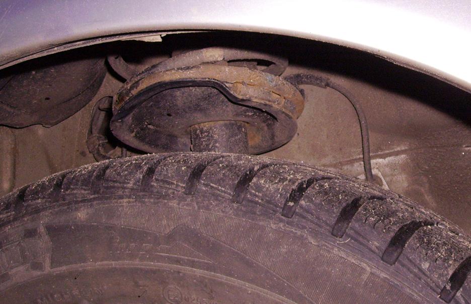

MilanF1 Odesláno 6. únor 2013 Autor Odesláno 6. únor 2013 Pro porovnání, toto je levá strana. Dle barev na pružinách předpokládám, že budou originál, tudíž mají 290 tkm. Citovat

MilanF1 Odesláno 6. únor 2013 Autor Odesláno 6. únor 2013 malé zrcátko nemám, sahal jsem, ale nenašel jsem zlom, navíc z pružiny se loupe barva, to zhoršuje hledání. Počkám, až přijde přítelkyně domů - ted musí šlapat 4 km pěšky, protože jsem pro ni nedojel . Bude mi lehce točit volantem a to musím hned vidět, zda se otáčí celá pružina či nikoli. Podle mě bude ruplá, protože ani na sobě přesně nesedí (kdyby byla unavená). Navíc levá strana vypadá úplně jinak, zdravě Mohu s tím vůbec někam jet? Na sobotu jsem měl plán Mariánské lázně (200 km), to tím asi určitě padá ... Citovat
Guest servisman Odesláno 6. únor 2013 Odesláno 6. únor 2013 jízdu nedoporučuji,možné další následky a výdaje. Max někam jen do servisu ale člověk nikdy neví.Cesta 200 km by se mohla stát pro tebe osudnou. Citovat
MilanF1 Odesláno 6. únor 2013 Autor Odesláno 6. únor 2013 Praskla. Točení volantem moc neodhalilo, točilo se vše, nicméně při plnej rejnu jsem viděl, jak je prasklá, je to z druhé strany tlumiče. Cestu 200 km riskovat fakt nebudu, maximálně pár km do servisu. Nemá náhodou někdo v mém okolí stahováky? Pružiny se dají přehodit i doma ... ač se mi do toho moc nechce. Citovat
