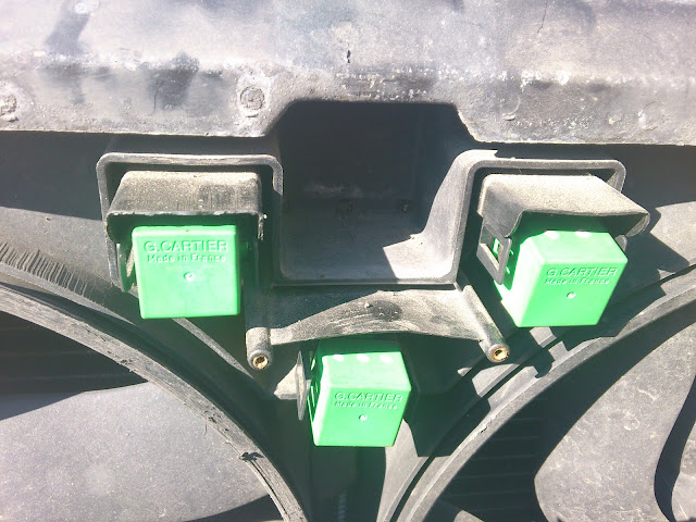

podla mna, new model, ma BSI, a pri vymene, som nasiel, ze je v tej BSI jedno rele, co ovlada priamo kompresor klimatizacie, cize rele na kompresor je v BSI, a rele na ventilator chladica , je priamo na sahare, su tam tri, jedno je na pomalu rychlost, druhe na rychlu, a to tretie sa musi spojit sucasne s tym rele na pomalu rychlost, a rozbehne sa vrtula na rychlost medzi pomalou a rychlou,,,, aspon u mna... Ak sa mylim tak ma opravte. BSI mam novu, rele su ok, naplnena klima, a PREDSA NEJDE!!!! Aj som skusal prepojit ten snimac tlaku na chladici klimi, a stale to nejde,,, ASI jedine riesenie je kupit druhy peugeot s funkcnou klimou...:(
